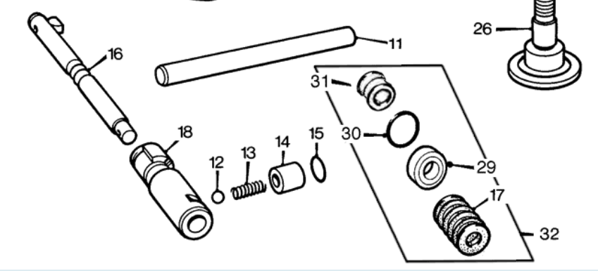

    Wie sieht es mit den Stiften aus die verhindern, dass Du 2 Gänge gleichzeitig einlegen kannst? Ich kenn das ja nur vom Schalthalsgetriebe, aber beim Schaltstangendings gibt es das ja auch. Ist vielleicht da etwas im Argen?
    12 BLS110 Detent ball
    13 22G2083 Detent spring, sits behind drive flange alloy cover
    14 22G1870 Detent sleeve, sits behind drive flange alloy cover
    15 22G1417 O ring for sleeve, sits behind drive flange alloy cover
    16 22G1858 Selector shaft
    18 22G1844 Interlock spool sleeve for selector rod shaft
