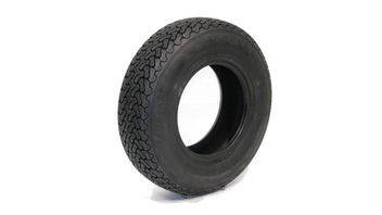

  • Die R7 habe ich gekauft wegen der Optik.
    Rollen komfortabel ab, bieten das beste Gesamtpaket in Kompromissen zwischen Trocken-Grip, Nassverhalten, Komfort. Braucht wenig Wuchtgewichte, hochwertig produziert in Japan.
    Wenn dir die Optik nicht wichtig ist, würde ich den Reifen nicht kaufen, zur teuer gegenüber dem 032 (zur Zeit).

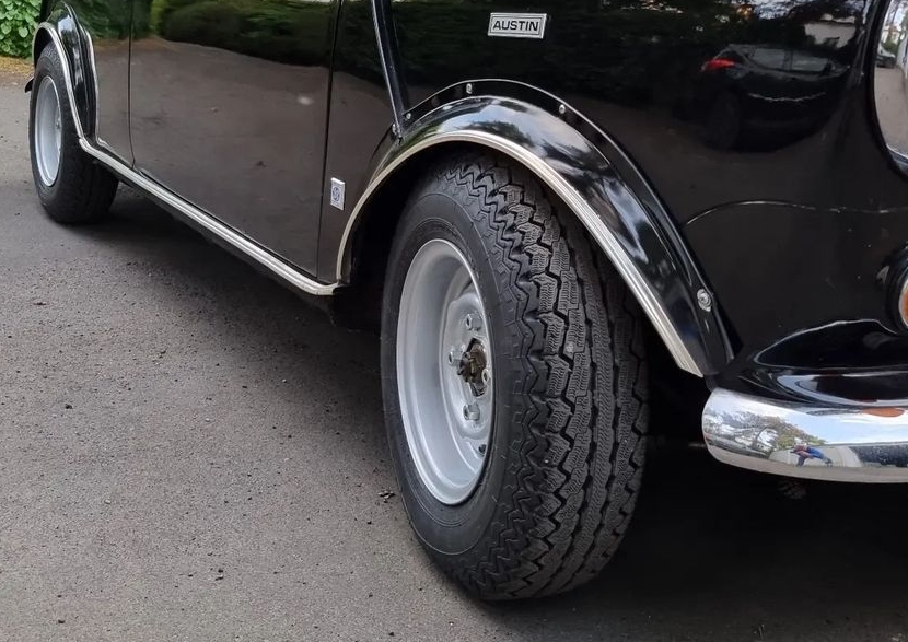

  • Moin,
    ich fahre den Dunlop jetzt schon über 10.000 km im normalen Fahrbetrieb. Trocken, Nass, alles gut. Aber teuer. Ich fahre ihn wg der Optik mit dem historischen Profil.
