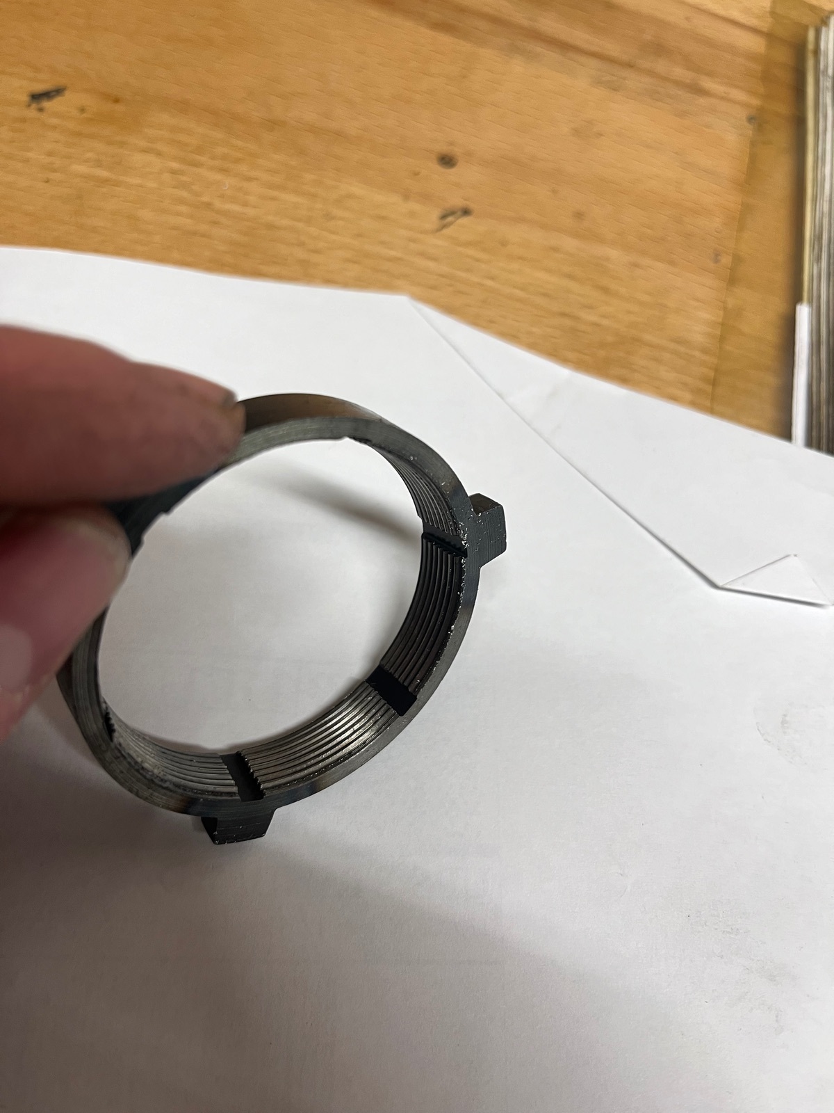

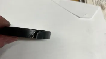

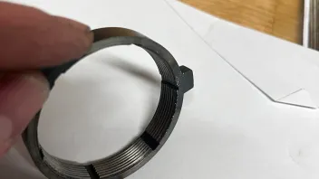

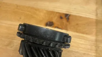

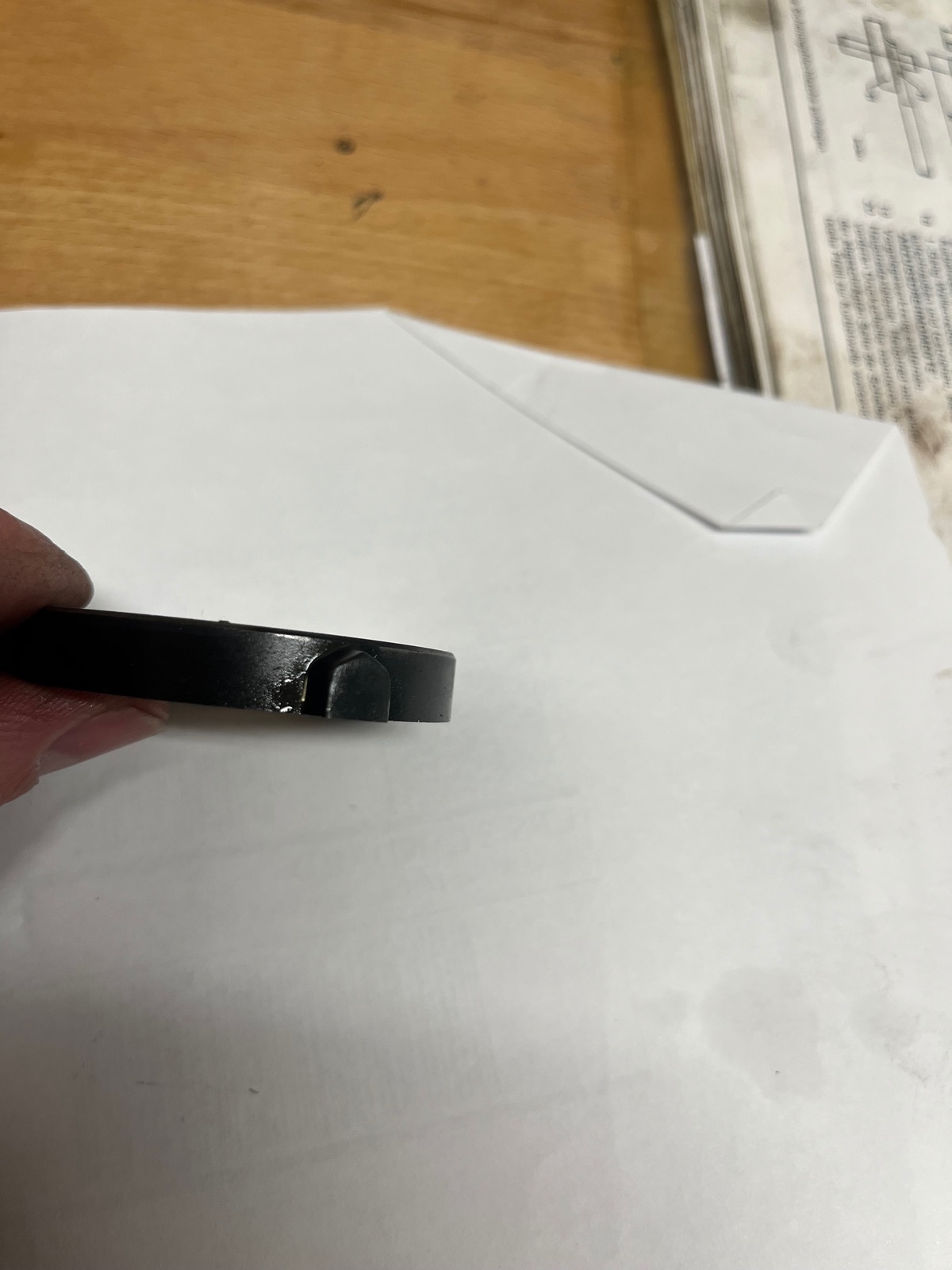

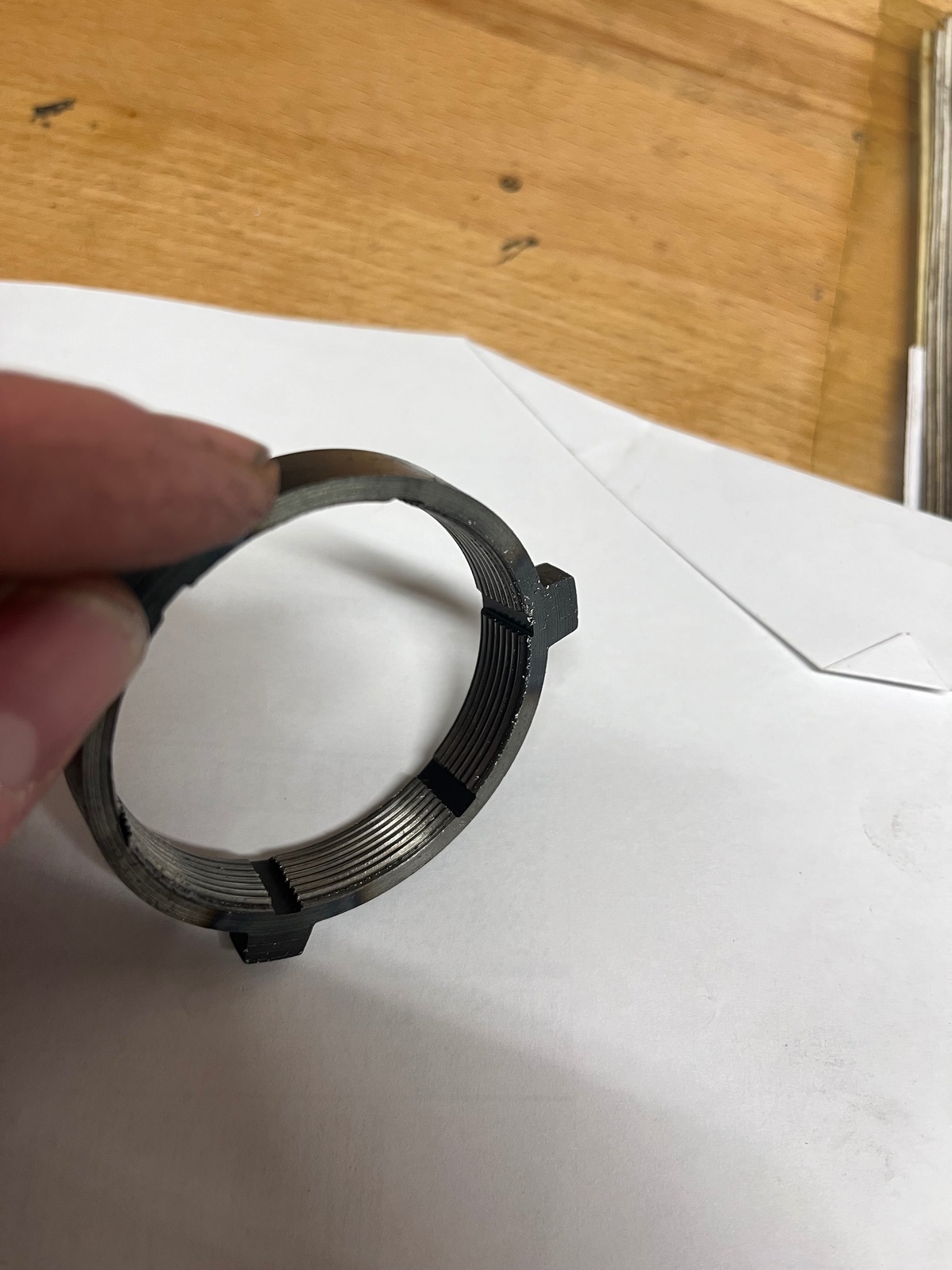

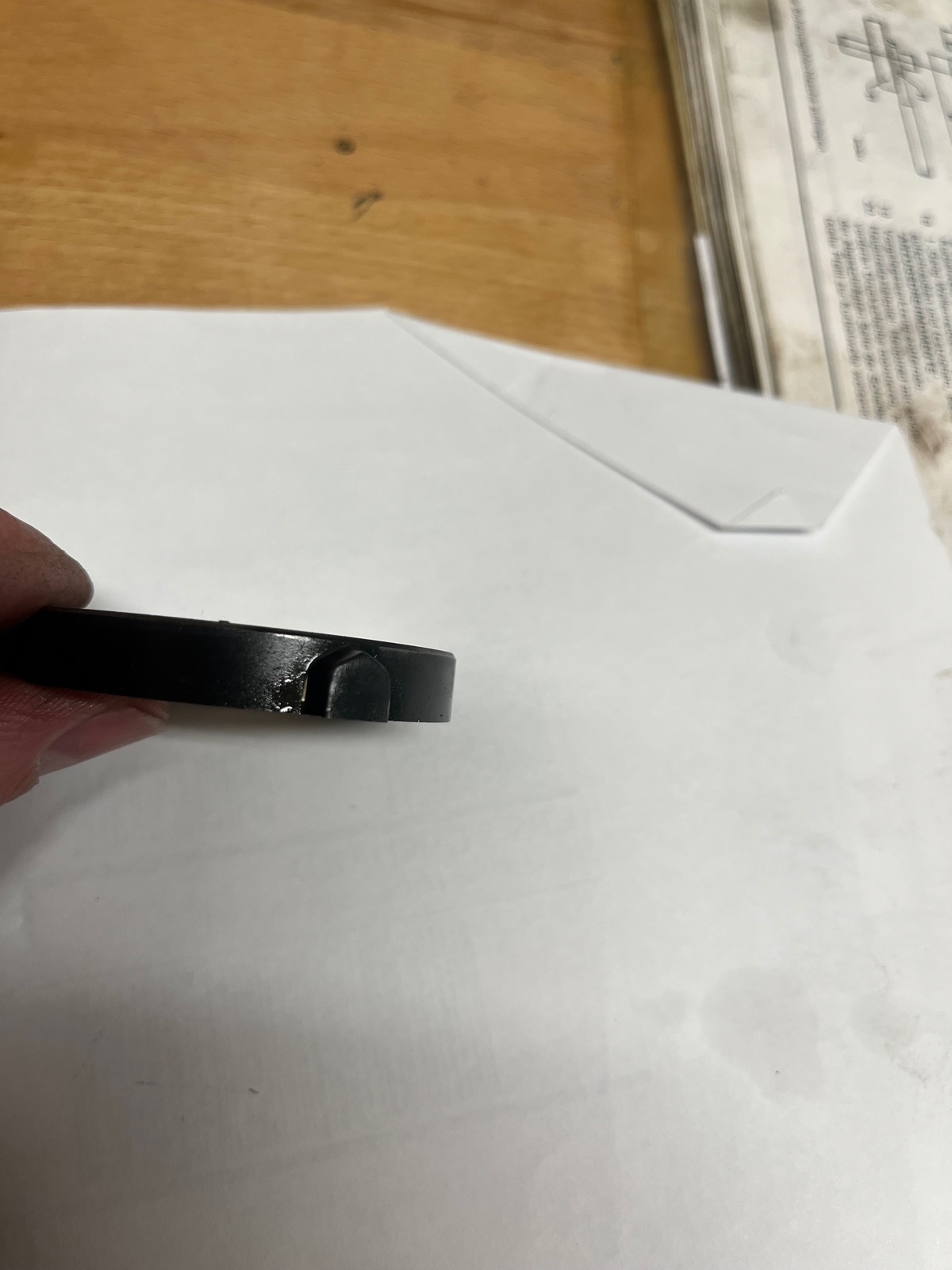

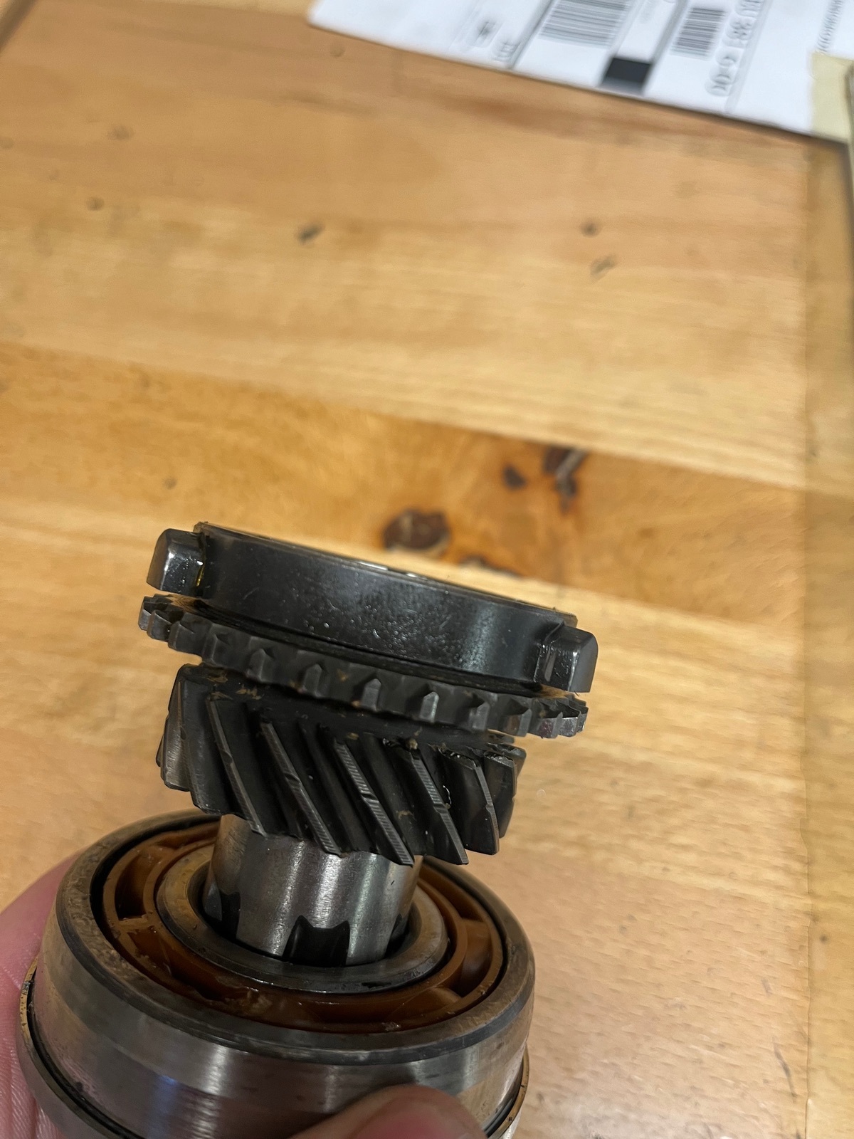

  • Ich habe heute das Getriebe auseinander genommen und meiner Meinung nach sehen die Synchronringe noch sehr gut aus. Anbei Bilder vom 1. Gang. Was sagt ihr dazu?
    Gibt es ein Maß ab dem man die Ringe tauschen sollte?
    Danke, Martin

  • sorry mein Fehler.
    Aber gibt es ein Maß für die Synchronringe. Wenn ich sie auf den Konus des Gangrades schiebe beträgt der Abstand mind. 1,3mm
    Martin
    Minibesitzer seit 9/97
  • Das Abstandsmaß ist nicht nur vom Zustand des Synchronringes abhängig, sondern auch vom Durchmesser der Rampe am Gangrad, bzw. der Dicke der Graphitbeschichtung.
    Wenn ich mich Recht erinnere, beträgt bei Neuteilen der Ringspalt um die 2 mm.
    Gruss Andy
  • Dem Bild nach zu urteilen müsste der Synchronring neuwertig sein, was meine Erfahrung bestätigt.
    Meister-Mini
    Beim 4. Gang wird der Kraftfluss doch direkt über die Hauptwelle durchgeleitet, also muss das auf dem Bild das 3. Gangrad sein?!
    Minifizierter seit 1990
  • Ist das Getriebe Eingangsrad mit dem Zapfen für das einreihige Lager.
    Du musst das Bild oben im Beitrag komplett aufmachen, dann siehst du alles...
    Gruss Andy
