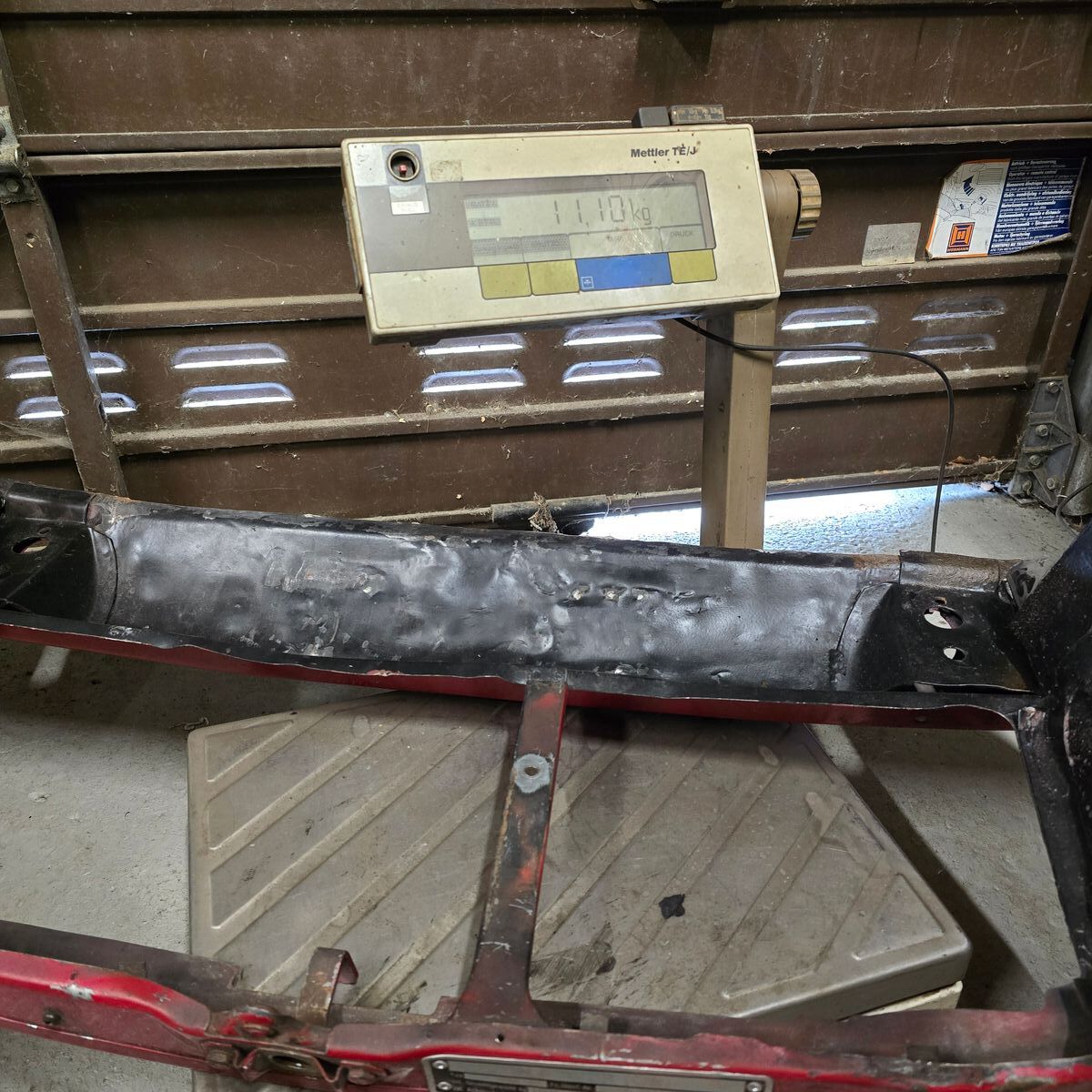

• Basis ist ein 84er Mini, also pauschal schon mal eine "schwerere" Karosserie. Hier wurden einige Bereiche auch verstärkt für den Käfig und den Hilfsrahmen bzw. dessen Aufnahme sowie die Sitzaufnahmen. Käfig wiegt sicherlich ne Menge, Zudem ist der Wagen zwar leer, hat aber auch zusätzliche Instrumente und eine geänderte Elektrik, daher auch mehr Kabel.

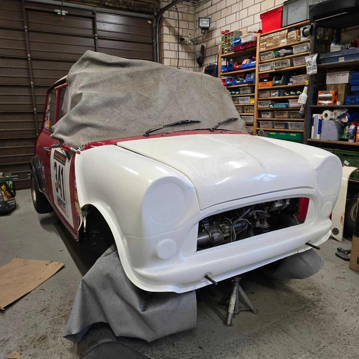

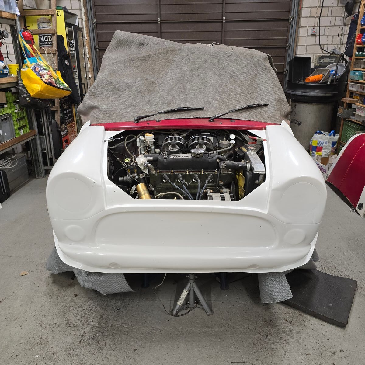

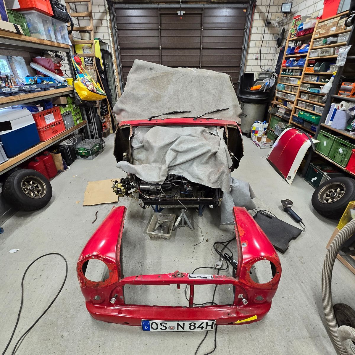

  • ob die GFK-Front wirklich große Gewichts-Einsparungen bringen wird ? hmmm ....
    die Rahmenabstützung / Scharnier / Schlösser / sonstige Befestigungen......schlagen auch zu Buche...
    servicefreundlicher kann sie aber schon sein.
    zum Razzzzzing ohne Lima,.....nur wenn nicht zu oft mit dem Anlasser gerstartet werden muss..... :biggrin:
  • Da geb ich dem Dieter recht, wenn so eine gfk Front richtig befestigt ist mit allem, auch im Rennbereich, wo das doch eher lockerer geht, ist der Gewichtsverlust marginaler und eben da, wo es eher weniger Sinn macht. Macht es aber Service freundlicher. Ich halte auch 650 kg mit allem sicherheits Zubehör für ok, 550 sehr sportlich und sehr teuer und meist mit STVO nicht mehr machbar. Und am meisten spart unsereins eh beim Fahrer ein und wesentlich günstiger 🤣🤣🤣🤣.
    Wir mussten für 24h rennen sogar zuladen, weil Mindestgewicht 760kg war.🫣🫣🫣🫣 Youngtimer war 650 was auch realistisch ist.
    Und ehrlich? 20-30 kg sind jetzt nicht wirklich ein Riesen Vorteil….wir sind h ja a nicht in der F1
