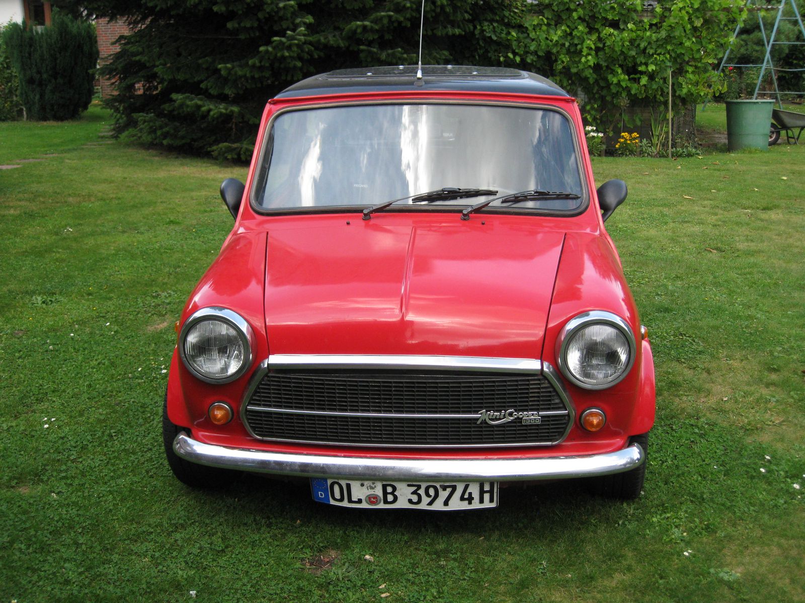

  • Das Thema Spiegel hat mich auch noch etwas beschäftigt. Werde wohl nen Vitaloni Californian nehmen. In schwarz matt Plastik passt der dann gut zu dem Kühlergrill und den Verbreiterungen. Ist "Made in Italy" und passt Zeitlich, da er ab 74 serienmäßig verbaut wurde. Der Inno ist aus Februar 74.

  • die Vitaloni Californian verkleinern sehr stark. Muß man sich dran gewöhnen

  • Ich hab ja vor Jahren auch mal viel über das Spiegel Thema nachgedacht, Problem ist das man halt löcher bohren muss.... Zum Schluss wurde es ein Klemmspiegel am Fensterrahmen
    Auf Erfahrung vertrauen
    Wir haben bereits ein Auto mit den Spiegeln. Daher kenn ich die schon. :smile:

  • Die sind prima, ich wußte gar nicht, dass es die noch gibt. Auf jeden Fall Stilecht und man sieht defintiv was. die Klemmspiegel halte ich nur für alibi. Gerne gehen stilecht auch die Opel Spiegel vom Rekord C oder Olimpia A./Kadett A. Teuer mittlerweile aber schön und in Chrom...
