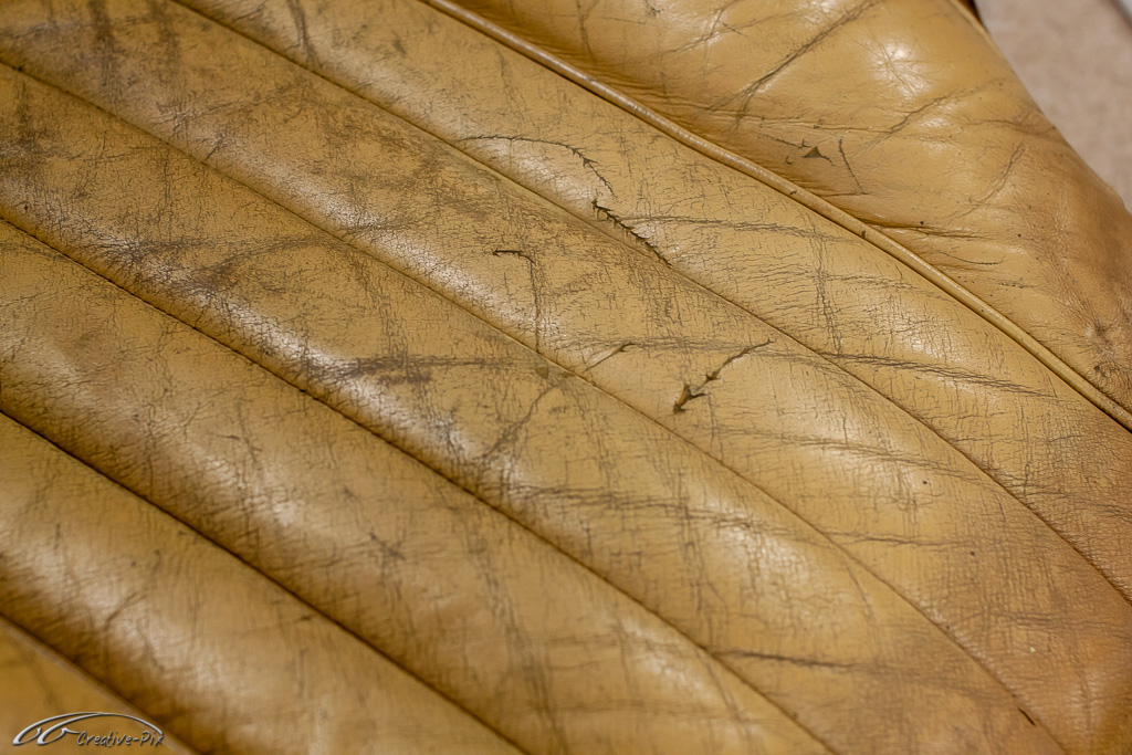

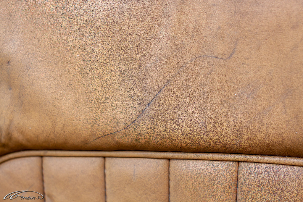

  • An der Rückenlehne ist die Zeit auch nicht spurlos vorbeigegangen. Neben einer stark verschmutzten Oberfläche gibt es auch hier diverse Beschädigungen im Leder. Einige Teerflecken oder ähnlicher Schmierkram ließ sich mit Silikonentferner eliminieren. Zahlreiche Kratzer, die bis tief in das Leder rein gehen bedürfen schon deutlich mehr Aufmerksamkeit. Die Reinigung hat auf der einen Seite wieder deutlich Licht ins Dunkel gebracht, aber auch die Schäden hervorgehoben.

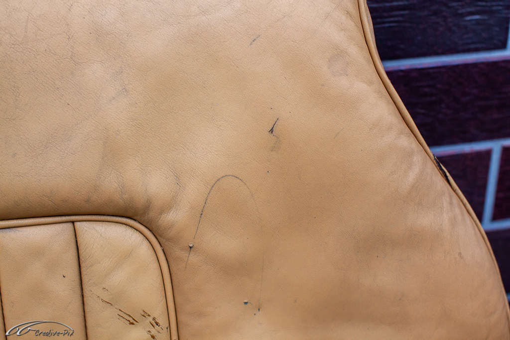

  • Außerdem ist der Rand nicht gleichmäßig rund sondern sehr ungleichmäßig ausgefranzt. Und da nach dem Reinigen der Kringel immer noch vorhanden war (siehe Bild 2), muss die Verunreinigung ins Leder eingezogen sein. Würde folglich nicht zu (trockenem) Bremsstaub passen.
    Naheliegende Vermutung ist, dreckiges Wasser oder etwas anderes Flüssiges, da die Ränder auch bis in die tieferliegenden Nähte laufen.
    Aber es ist müßig darüber zu spekulieren, da es eh nicht klar zu ermitteln ist und mein Fokus rein darauf ausgerichtet ist wieder eine fleckenlose Oberfläche hinzubekommen.

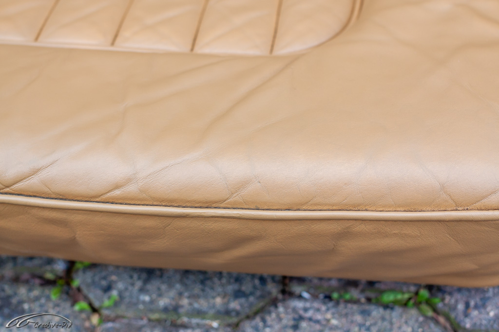

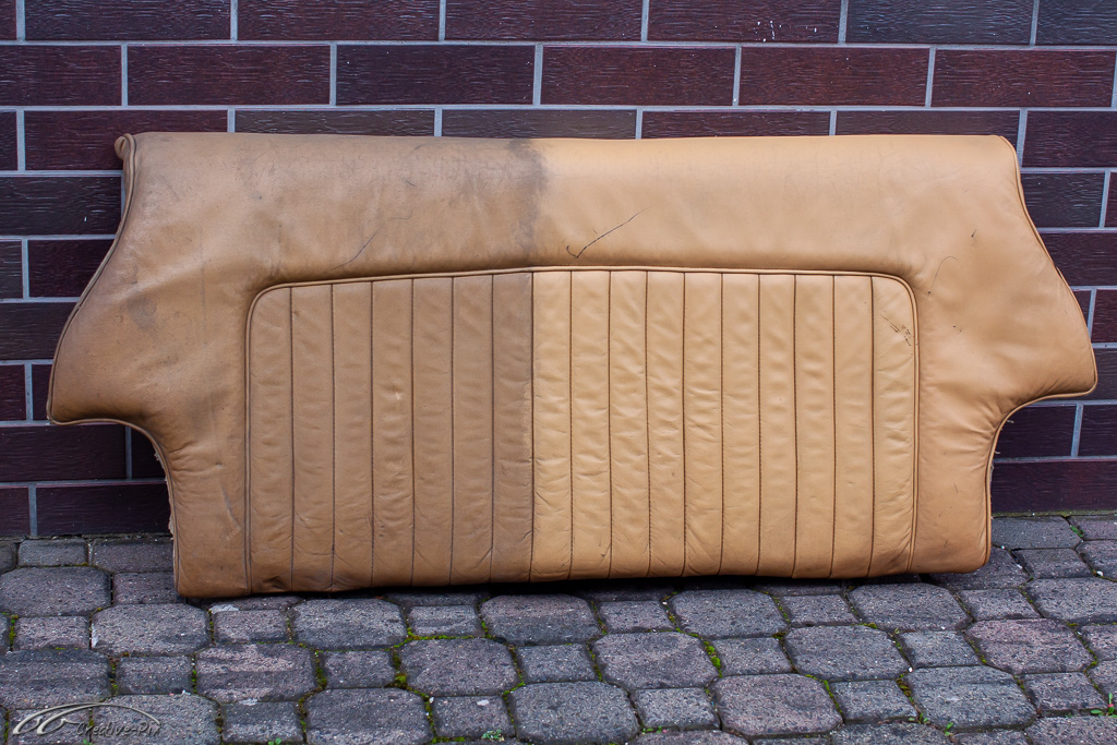

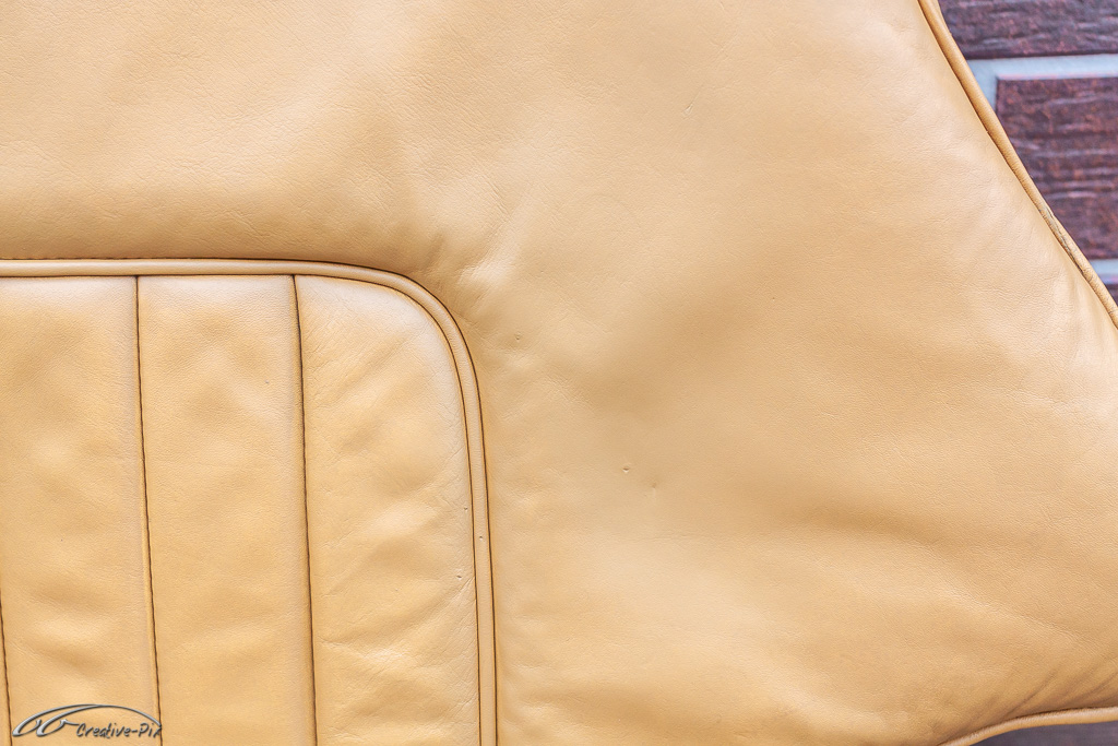

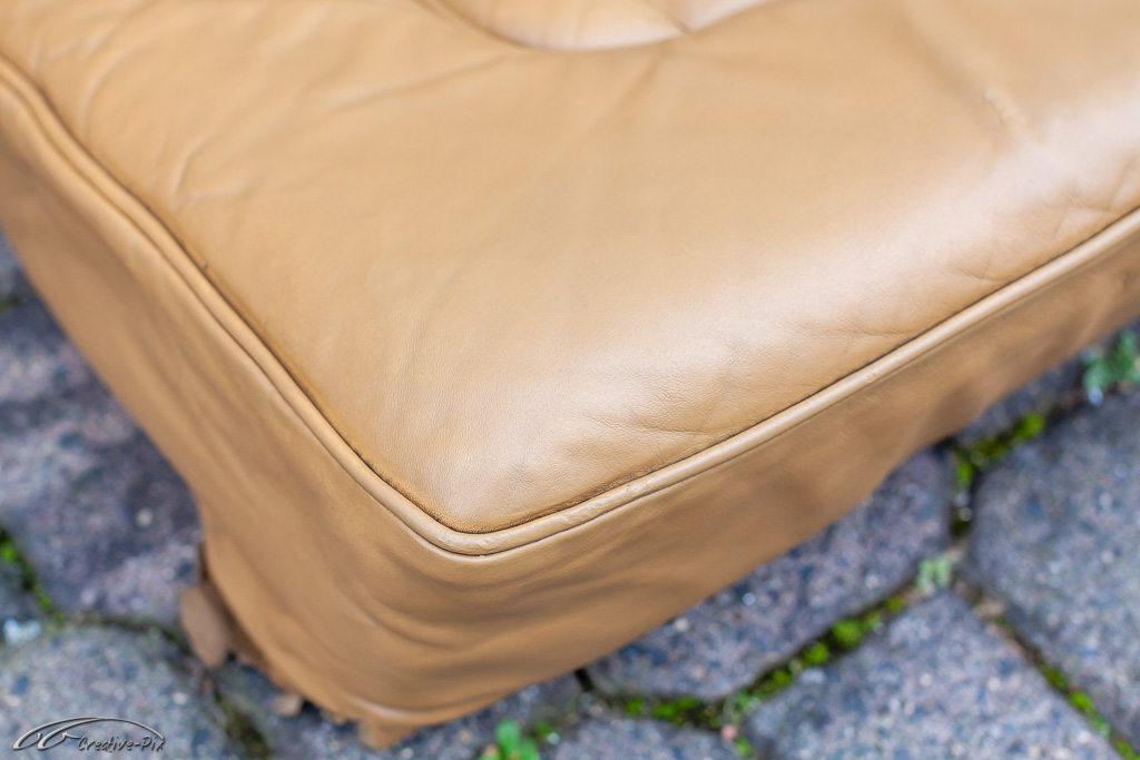

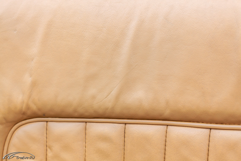

  • Nachdem alle Beschädigungen im Leder und am Keader mit Flüssigleder verschlossen bzw. aufgefüllt waren, habe ich die Sitzfläche und Rückenlehne wieder mit Leder Fresh in mehreren Durchgängen nachgetönt. Nun hat die Rücksitzbank wieder eine einheitliche Farbe. Abnutzungen und Verfärbungen sind nicht mehr sichtbar.
    Schaut man ganz genau in die tiefsten Stellen der Nähte auf der Sitzfläche, sieht man noch ganz leicht dunkle Schatten an denen der große Fleck unbekannter Herkunft war. Auch an den Keader-Rändern ist zu erkennen, dass die Tönung nicht bis tief in die untersten Kanten kommt. Es ist eben nur eine Tönung die mit dem Schwamm aufgetupft wird und keine gesprühte Lackierung. Aber auch das betrachte ich als Teil der Patina.
    Die reparierten Schäden am Keader sind zwar nicht perfekt, aber ich bin zufrieden. Mehr Übung wird sich sicherlich dabei noch positiv auswirken. Dennoch konnte ich nach ein paar Tagen Pause nicht mehr alle Reparaturstellen wiederfinden.

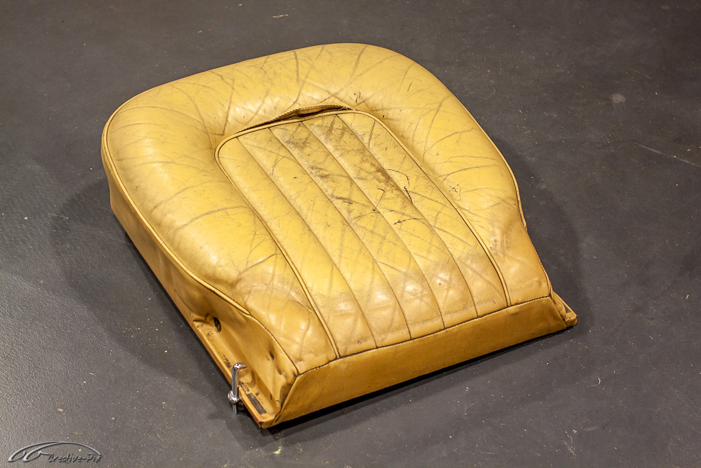

    Nun geht es mit den Vordersitzen echt ans Eingemachte. Rücksitzbank und Mittelkonsole waren da lediglich das Warmup.

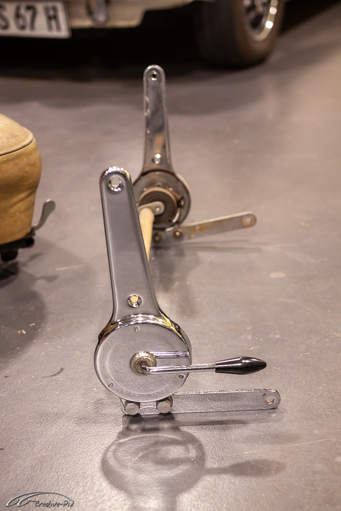

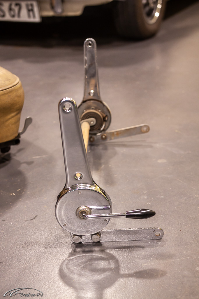

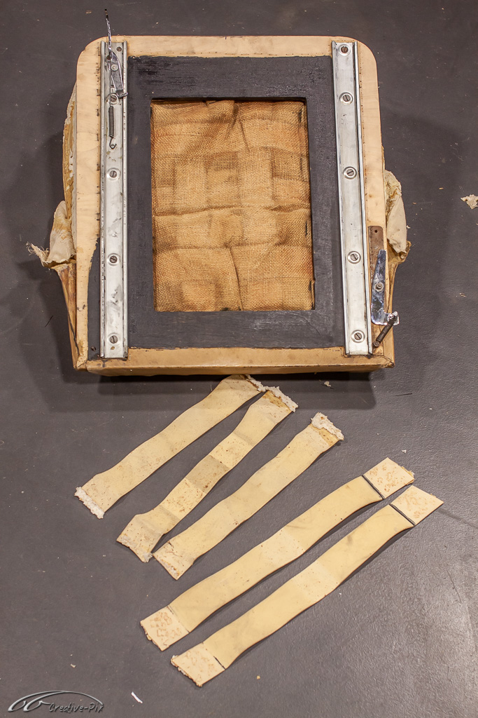

    Aber der Reihe nach. Erst durch das Zerlegen der Vordersitze habe ich gelernt, dass die Rückenlehnen nicht nur in der Position verstellbar sind, sondern dass die gesamte Rückenlehne auch noch nach vorne klappbar ist. Dazu ist der Scharniermechanismus mit einem weiter vorne liegenden Drehpunkt verbunden, der über einen kleinen Hebel unter der Sitzfläche arretiert ist. Das macht den Zugang zu den Rücksitzen deutlich einfacher.
    Die Chromscharniere ließen sich mit Nver Dull wieder wunderbar zu altem Glanz verhelfen. Mit der Lupe würde man natürlich noch minimale Rostpickelchen sehen, aber der Aufwand des neu Verchromens steht in keinem Verhältnis zu Kosten und Ergebnis.
    Die Schaumkerne des Sitzpolsters sind noch voll intakt. Lediglich die Polsterbänder, die für den Federkomfort sorgen, sind völlig ausgehärtet. Um die zu erreichen, muss der Lederbezug und der Schaumkern von der hölzernen Grundplatte gelöst werden. Was die Sache nicht einfacher macht ist, dass Leder Schaumkern und Holz fest miteinander verklebt sind. Nachdem aber nach und nach alles voneinander getrennt war habe ich die alten genagelten Polsterbänder entfernen können und neue Polsterbänder auf die Holzplatte getackert.

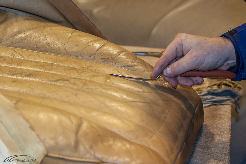

  • Weiter geht es an der Sitzfläche. Das Leder habe ich wieder gründlich gereinigt. Nun offenbart es alle seine Beschädigungen. Wie auf den ersten Bildern zu sehen war, ist hier auch eine Naht am Rand vom mit Keader umrahmten Mittelteil aufgegangen.
    Um diese wieder nachzunähen, muss der ganze Bezug vom Schaumkern gelöst werden. Dieser ist allerdings flächig verklebt. Anderenfalls wäre es ja zu einfach. Als ich den Bereich freigelegt hatte, habe ich die Naht dann von der Rückseite her von Hand vernähen können.
    Leider war das Leder bereits recht spröde, sodass es beim Ziehen und Korrigieren während des Nähens eingerissen ist :scream: . Das war ziemlich ärgerlich und hat mir diverse wenig jugendfreie Wörter entlockt :facemask: . Die Risse habe ich von hinten mit einem dünnen Textilmaterial und Lederkleber (alles im Set vom Lederzentrum enthalten) stabilisiert. Nachdem das ausgehärtet war, habe ich die Risse von der Vorderseite her in mehreren Durchgängen mit Flüssigleder gefüllt. Danach konnte ich die Naht vollenden und den Bezug wieder über den Schaumkern ziehen.

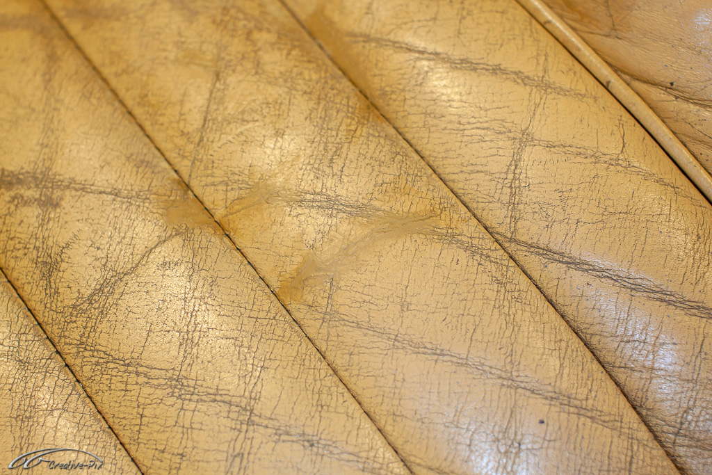

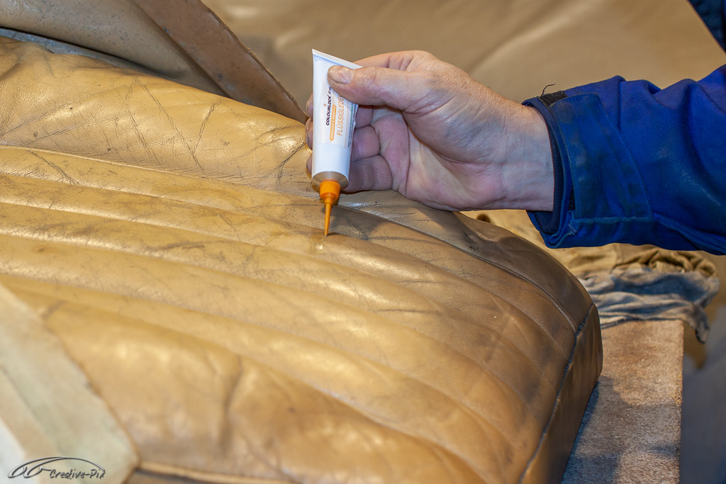

  • Bei einem Ledersitz bzw. einer ganzen Ausstattung ist es nicht anders als mit der Blech-Karosserie. Man muss sich um die großen Beschädigungen genauso kümmern wie um die kleinen Roststellen. Bei Ledersitzen sind das die Nähte, alles was den Unterbau betrifft aber auch die kleinen Kratzer und Beschädigungen in der Lederhaut. Diese benötigen genau soviel Aufmerksamkeit wie die kleinen Roststellen am Blech. Am Ende steht und fällt das Gesamtergebnis damit, wie sorgsam man sich um jede Stelle gekümmert hat.
    In der Sitzfläche sind einige tiefe Kratzer, die bis in die Unterschicht gehen. Kleine Fetzen stehen hoch, aber die Stellen sind alle noch geschlossen. Nach gründlichem Entfetten habe ich die Kratzer alle wieder mit dem vorgefärbten Flüssigleder aufgefüllt. Mit einem Minispachtel lässt sich das Material noch recht gut modellieren und mit der Umgebung angleichen. Es sind aber immer mehrere Durchgänge notwendig, da das Flüssigleder beim Trocknen einfällt.
    Am Ende sind die Stellen zwar nicht unsichtbar, aber die Risse sind aufgefüllt und das Material hat seine Stabilität zurückbekommen. Vielleicht ist es mit mehr Erfahrung und Ausdauer möglich die Stellen völlig unsichtbar zu machen, in Anbetracht der Anzahl von kleinen Schäden muss man aber Abwägen wieviel Aufwand man treibt.

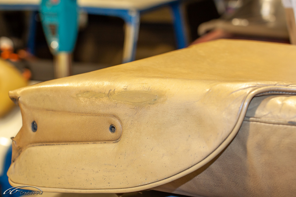

  • Wie zuvor schon einmal gezeigt, hat das hintere Seitenfach der Ecke der Rückenlehne mächtig zugesetzt. Ein Problem das bekanntermaßen in vielen Minis besteht, aber bei Radford-Sitzen mit Colonel Leder noch einmal deutlich mehr weh tut. Insbesondere, wenn irgendwann mal ein mäßig talentierter Handwerker das Leder um die Beschädigung herum auch noch an der Holzstruktur festgetackert hat.
    Die Rückenlehen besteht aus zwei Teilen, dem eigentliche Polster und einer Backshell. Mit einer gewissen Vorsicht war schnell zu ermitteln, wie beide Teile voneinander getrennt werden können. Dazu musste ich erst diverse Polsternägel entfernen, um dann die eingeklippte Backshell abnehmen zu können. Somit hatte ich Zugang zur Rückseite der Beschädigung. Links an der Backshell sieht man das Loch.
    Das ausgefranzte Leder habe ich soweit weggeschnitten, bis nur noch dickes stabiles Leder an der Kante gestanden hat. Dafür habe ich ein passendes Füllstück zugeschnitten, was ich zuvor von der Rückbank entnommen hatte. Erst habe ich eine Gewebeverstärkung von hinten verklebt, um anschließend das Füllstück möglichst bündig einzukleben.
    Die verbliebenen Kanten habe ich dann mit Flüssigleder aufgefüllt und geglättet.
