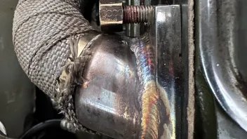

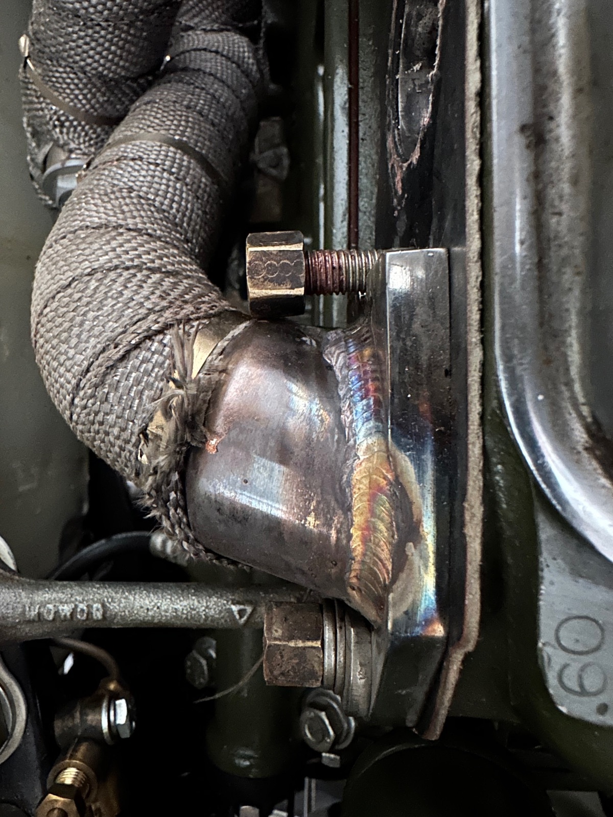

  • Mein Krümmer .. braucht Liebe (oder Gewalt)

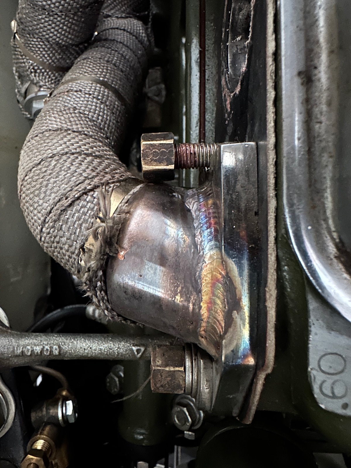

    Die Mutter passt nur, wenn man die Kanten der Mutter „bricht“. Für nen einfach HS4 Manifold ist das noch kein Problem .. beim Twin schon..
    Aufgabe: Nachbearbeiten des Krümmers .. (inkl. Richten der Flanschflächen). Ne 3/8 Hutmutter inkl Ringratsche muss „passen“ .. (auf der anderen Seite passt es auch so gerade) Ich denke, dass der Krümmer (wie der Rest der Anlage) Edelstahl ist …

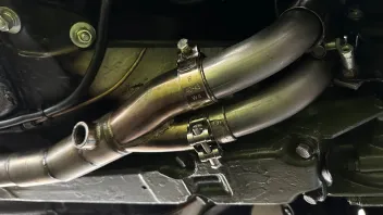

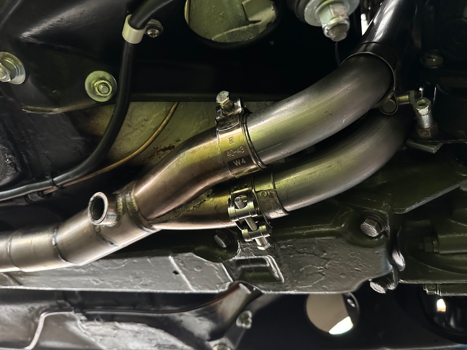

    PS: Ich vermute, dass es ein Large Bore LCB ist .. kann aber nicht „Ausgang Y-Stück messen ..s. Foto.. Welchen Durchmesser außen müssten die beiden Hosenrohre zum Y Stück haben .. bei large / medium bore?

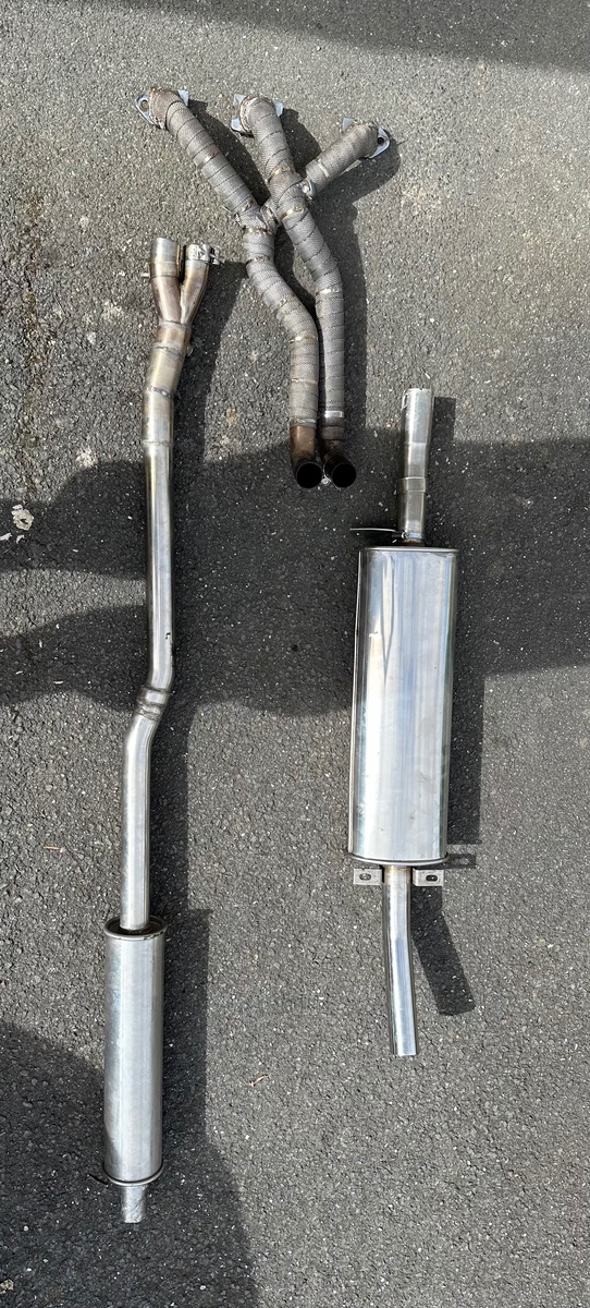

  • Endtopf ist RC40 mittig (ist eingeprägt).. ich vermute mal Edelstahl .. ja ..
    Aber das Problem liegt ja weiter vorne …
  • Wenn den Krümmer weiter vom Kopf weg ziehst und die Mutter anziehst geht's dann nicht?
    Nein .. da ist einfach kein Platz … die verwendete Hutmutter (nicht im Bild zu sehen) ist schon „genial“ ..löst das Problem aber nur auf einer Seite ..
    -> anderer LCB oder Nacharbeiten.. 3mm mehr Platz wären schon gut ..mehr besser

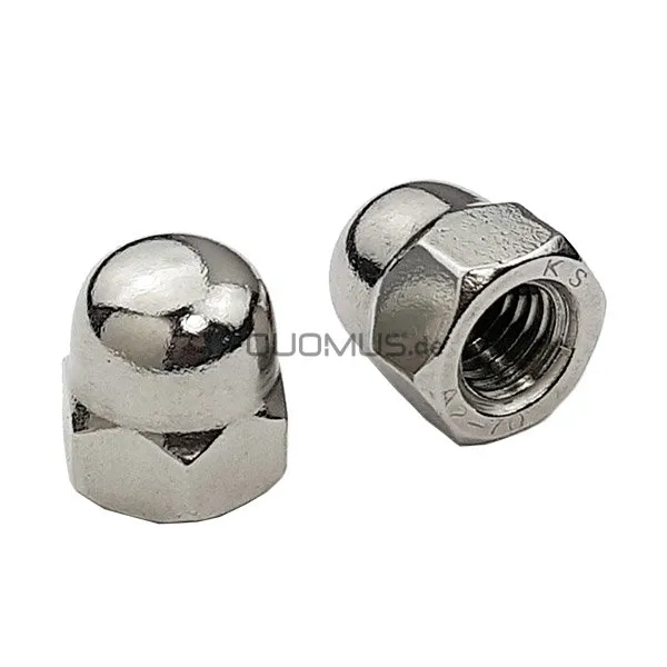

  • Hutmutter würde ich tatsächlich auch nicht nehmen, außer Du bist Dir zu 100% sicher, dass das Gewinde vom Stehbolzen definitiv kürzer ist als die verfügbare Tiefe in der Hutmutter. :wink:
    So wie es aussieht, scheint die jetzt verwendete Mutter doch aber zu passen? Wieso möchtest Du die denn nicht nutzen?
    Nicht als Abgriff gemeint, nur aus Interesse :thumbs_up:
  • Die Mutter lässt sich nicht montieren .. (auf dem Bild fehlt der Ansaugkrümmer) .. fertig
    Die Frage war auch nicht welche Mutter (es muss allerdings richtiger Weise Flanschmutter .. nicht Hutmutter heissen) .. sondern wer / wie nacharbeiten. So wie der Krümmer jetzt ist .. passt es nicht mit Doppelvergaser ..

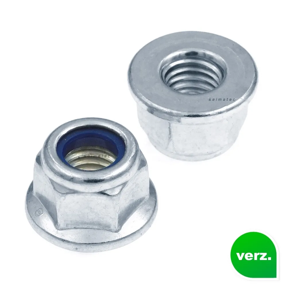

  • es muss allerdings richtiger Weise Flanschmutter .. nicht Hutmutter heissen
    Warum?
    Ungeachtet der Richtigkeit „Niclas92“-Vorschlags - Hutmutter und Flaschmutter (z.B. DIN 6926) sind zwei unterschiedliche Produkte. Schaue hier:
    Hutmutter DIN 1587
    Flanschmutter DIN 6926
    Viele Grüße
    Paul
  • Weil die Flanschmutter verwendet wird ..
    Die ermöglicht eine kleinere Schlüsselworte und damit mehr Platz an besagter Stelle ..
    Bleibt ..der Platz reicht nicht ..auch nicht mit Flanschmutter

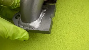

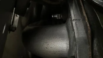

    Also das schweissen wäre kein Problem (den Anlauffarben nach ist das irgend ein mehr oder minder edeler Stahl)
    Aber um das Problem zu lösen müsste da ein anderer Rohrbogen rein. Auch das ist kein Problem, aber da ist es einfacher, schneller und billiger einen neuen zu kaufen. Dann am besten gleich darauf achten, dass die Rohre am besten das erste Stückchen möglichst gerade verlaufen - das ist beim Mini zwar verdammt eng, aber es gibt ja auch einstellbare Motorknochen…

    Die zweite Möglichkeit den Krümmer partiell anwärmen, bis rot glühend, und eindellen, Hammer und Dorn.
    Gruß. Martin.

  • Wenn mir einer den (Außen-) Rohrdurchmesser eines der beiden Krümmerrohre beim Medium-Bore (Eingang zum Y-Stück) LCB messen könnte ..
    Bei meinem sind es 38,7mm ..
