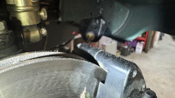

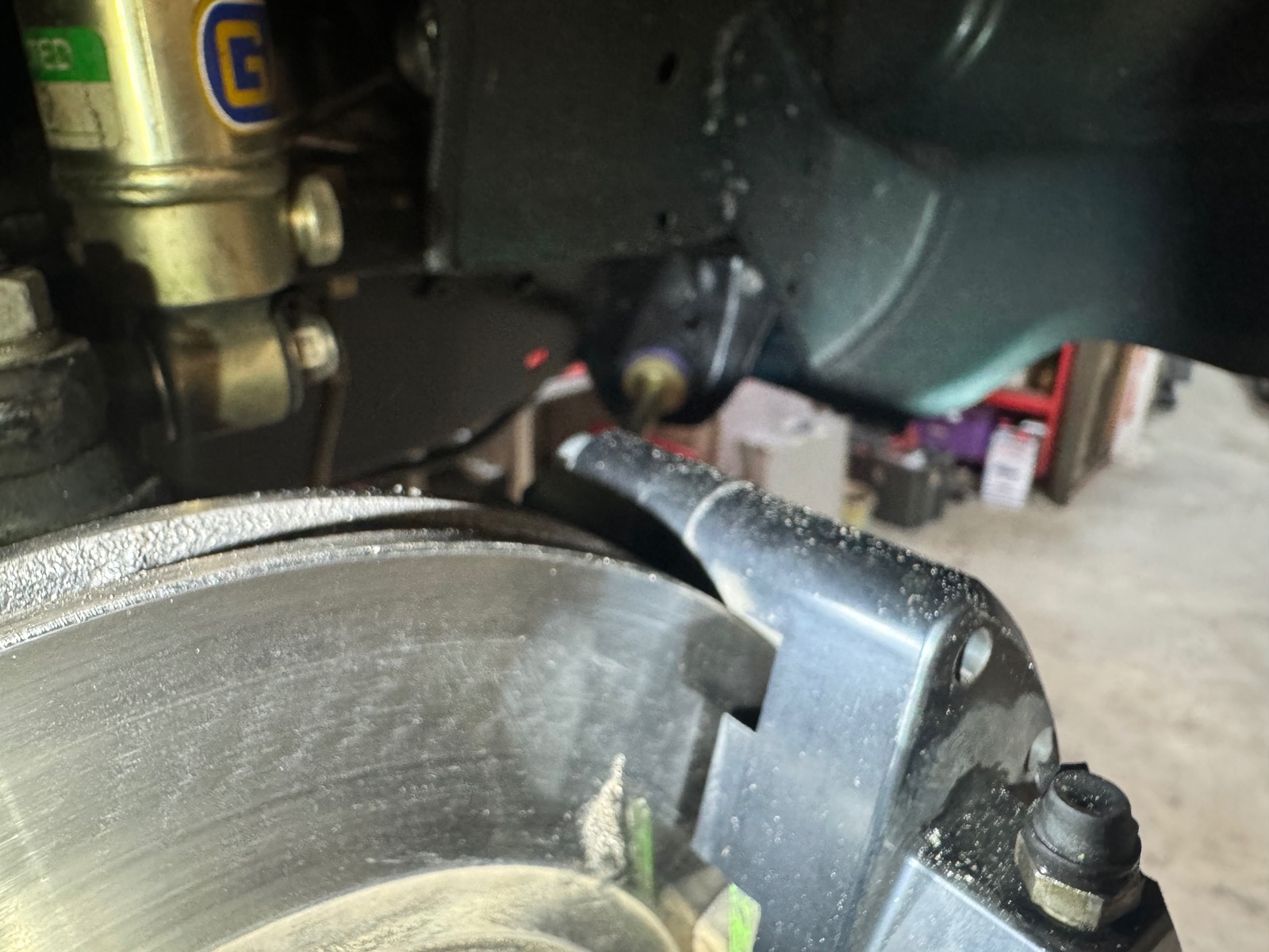

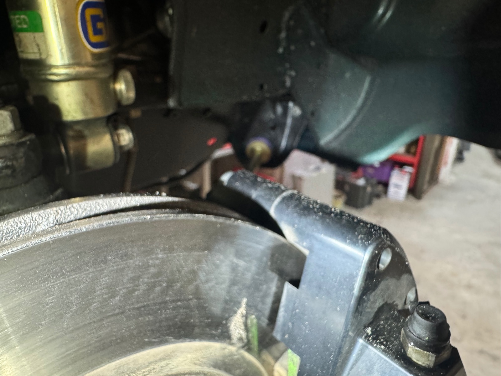

  • Am Sattel oben und unten, wenn sich die Scheibe ausdehnt. Hab es grad zerlegt. Abhilfe könnte sein, wenn man die neuen Metro-Scheiben etwas „kleiner“ abdreht. Ich demontiere jetzt mal das Schutzblech, damit mehr Luft hinkommt.

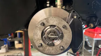

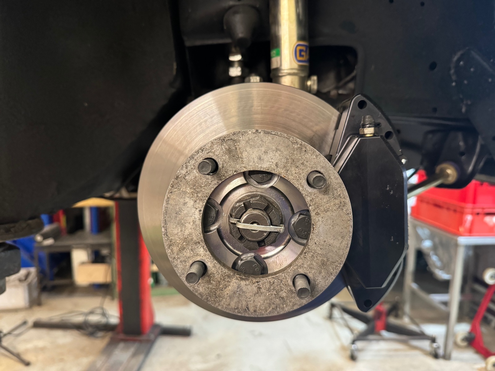

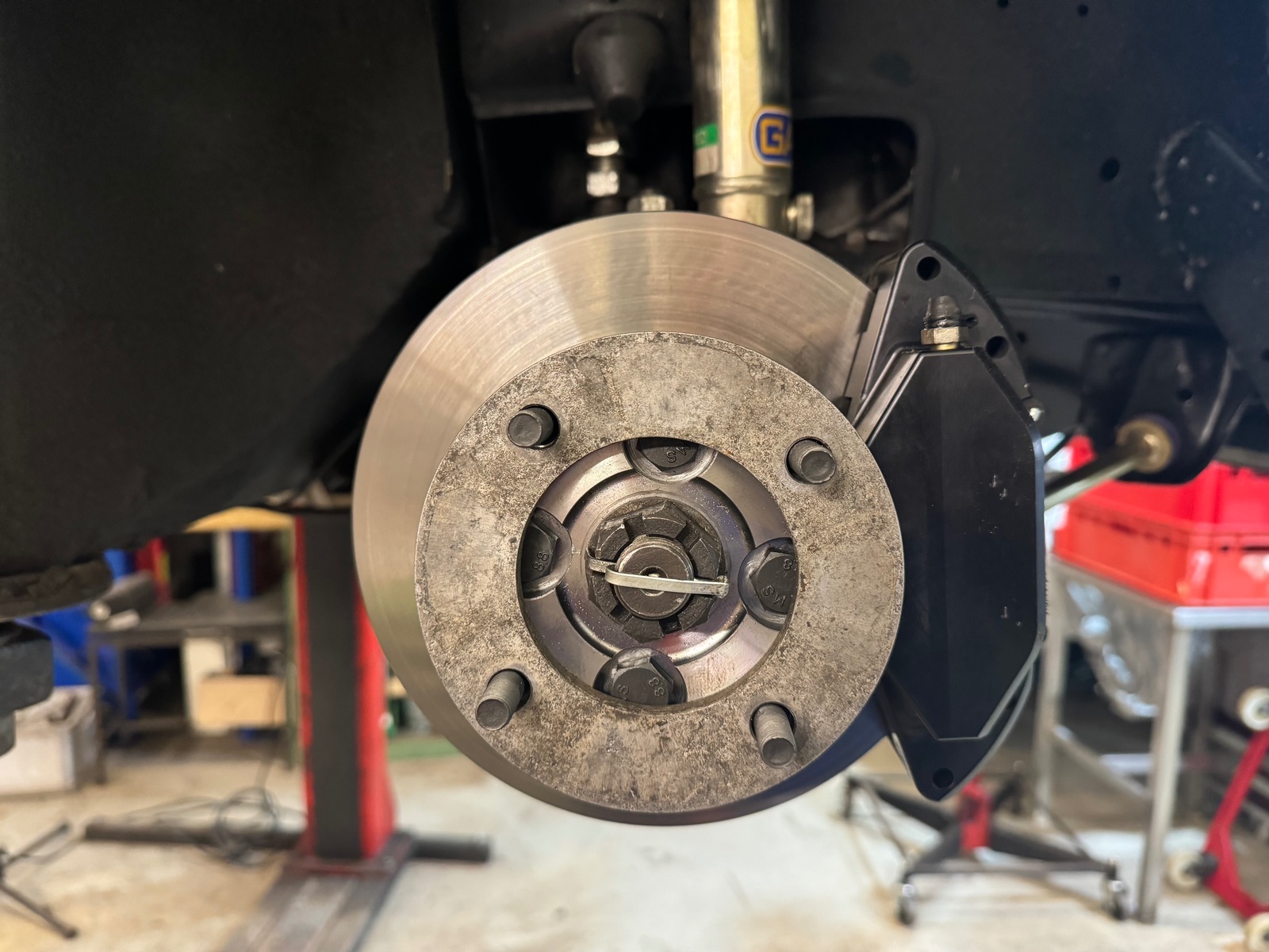

    Da sollte nichts abzudrehen sein. Allerdings ist bei mir kein ausreichender Abstand zwischen Scheibe und Sattel.
    Auf den Sättel ist keine Nummer, somit kann ich nicht prüfen, ob was Falsches geliefert ist. Hat von euch jemand Vergleichsbilder?

  • Auf die Idee mit der Verpackung bin ich selbst schon gekommen. Ich hab die Bremssättel in 04/21 neu gekauft und da mein Mini mehr steht, als fährt ist es erst jetzt mal „akut“ geworden.
    Guter Tipp mit der 10“ Felge. Gleich probiert und sie geht nicht drauf. Somit ist es schon die richtige Bremse.
    Dann bin ich doch beim Abdrehen der Scheibe.
  • Ich möchte nochmal auf den Vorwurf der Bastelei eingehen. Hier ist nichts gefährlich, denn die Scheibe hat ca. 1mm Platz. Im Normalbetrieb vollkommen ungefährlich, da sich die Scheibe bei Volllast und ungefähr 700 Grad Maximaltemperatur um ca. 0,7mm im Radius ausdehnt und erst dann an den Sattel ran kommt. Also der Vorwurf der Bastelei und der Verantwortungslosigkeit weise ich somit zurück und erwarte mir mit solchen Aussagen vorsichtiger umzugehen.
