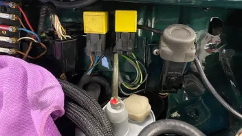

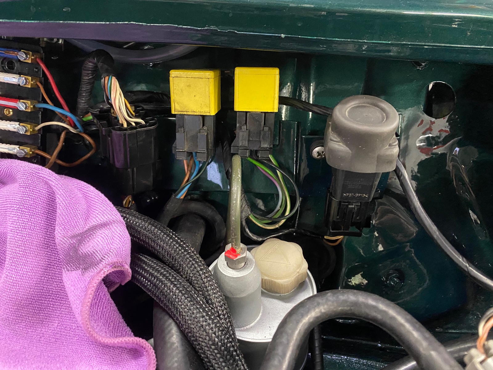

    - Ist der schwarze Notfallschalter für die Unterbrechung der Spritzufuhr entriegelt?
    (Kann sich bei harten Schlägen auch mal selbst verriegeln, von daher immer testen)
    Bild anbei. Das schwarze runde Teil.

  • Fahrtrichtung rechts an der Brücke. Ist nen Schwarzes Teil mit Stecker und Schlauch. Bitte nicht demontieren und dann verfahren, sonst putt...

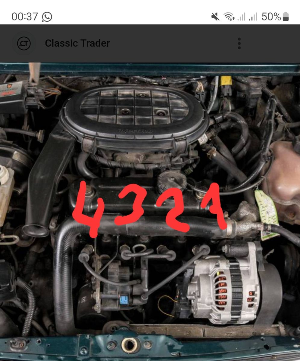

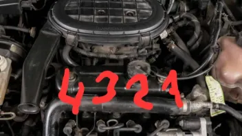

  • Ohh danke für den Tipp werde morgen nachschauen ob es richtig ist.Am Motor die Reihenfolge ist wie auf den Bild hier ?

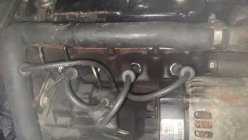

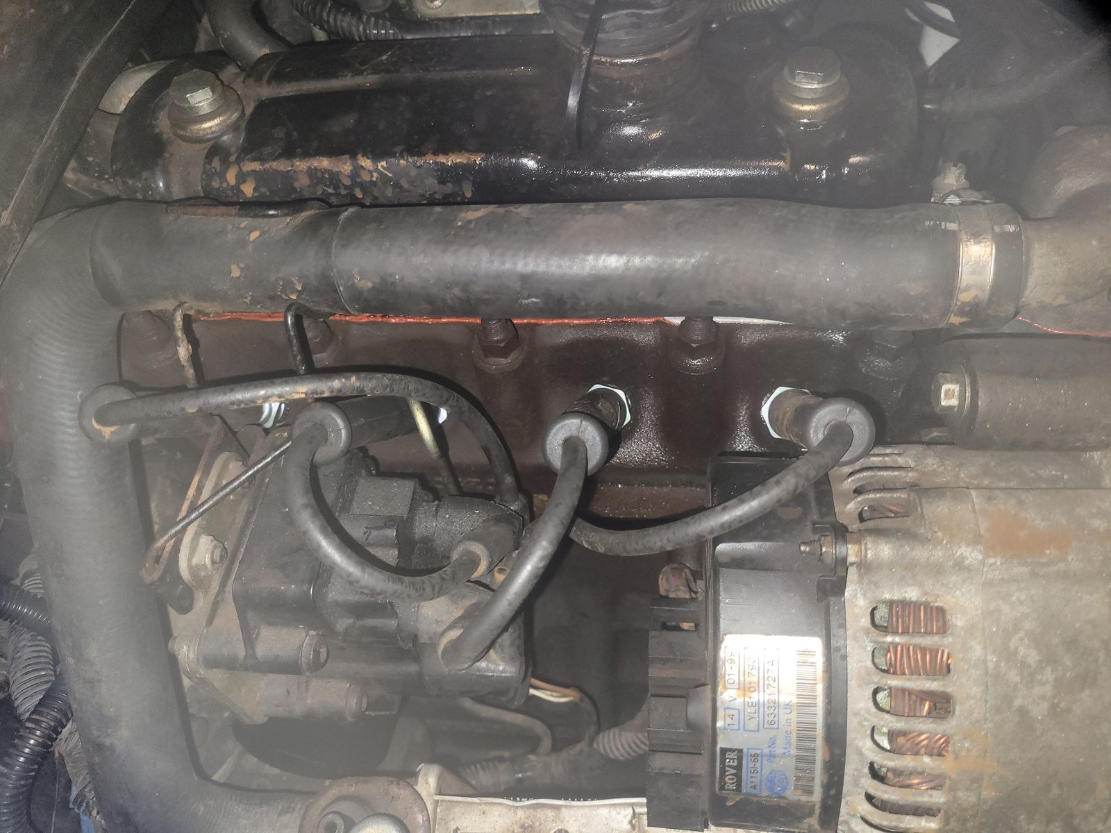

  • Das war ein Bild vom Internet,
    Meiner ist das hier.
    Ich sag es stimmt 100%
    Sehe ich auch so! Das sieht nicht nicht nach Zündreihenfolge: 1-3-4-2 aus!
    Das ist ja kein Verteiler sondern ein Zündmodul
    2 3
    1 4
    Ist richtig.
