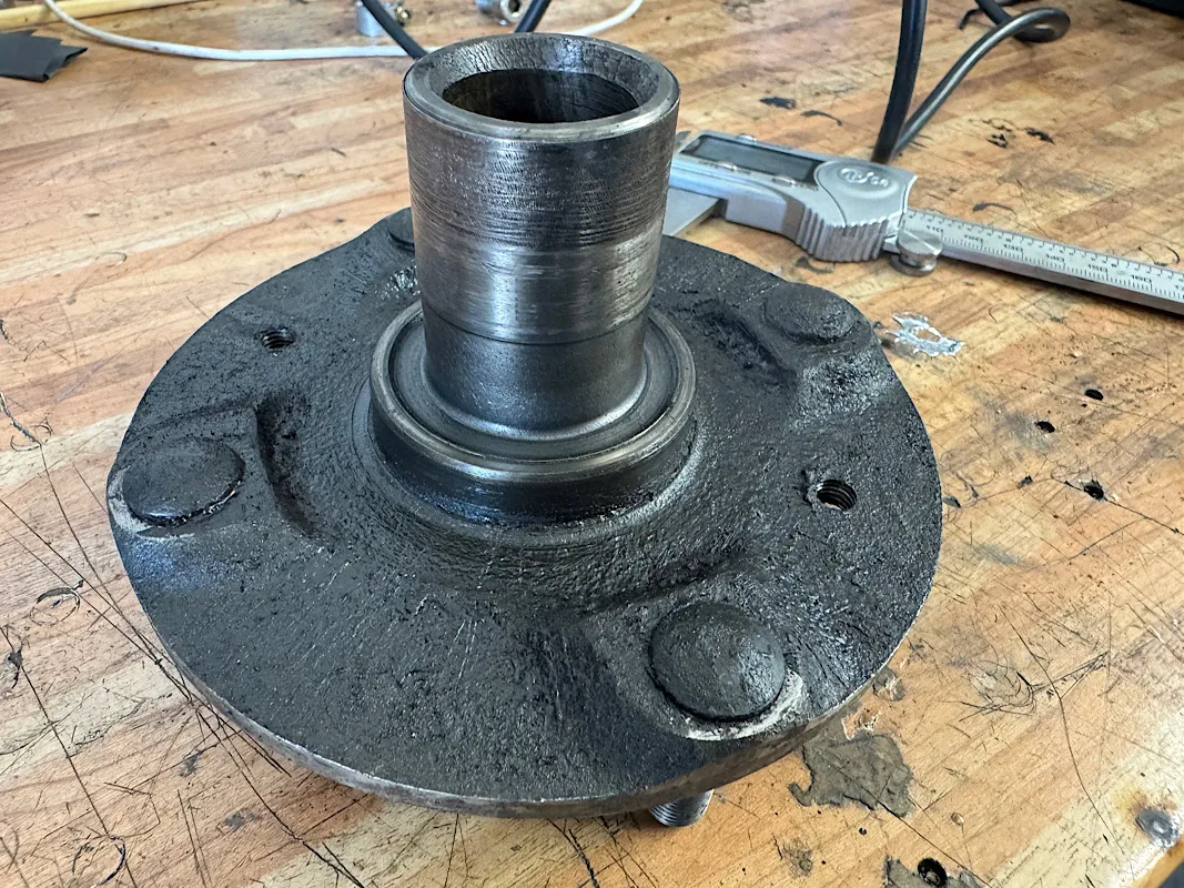

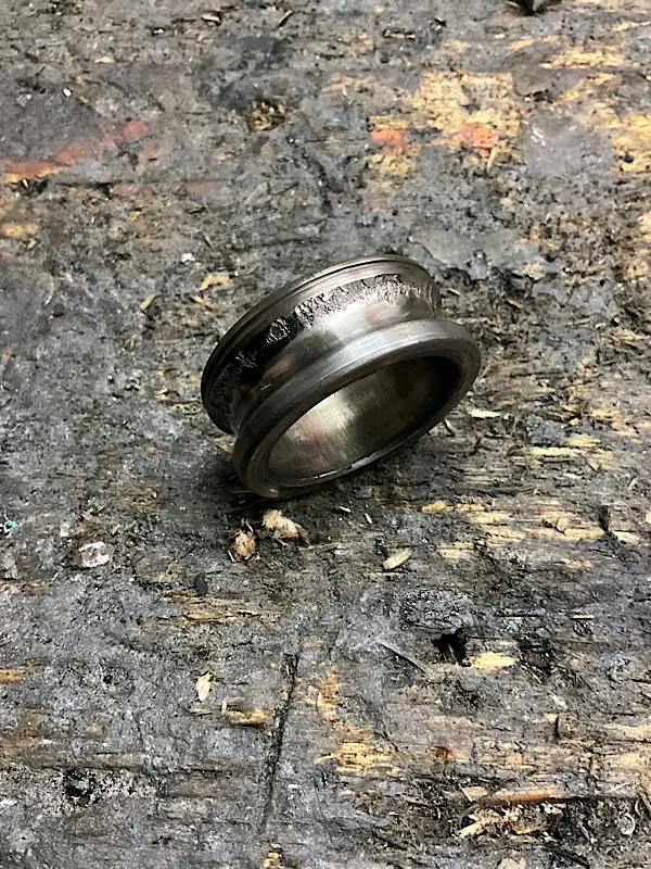

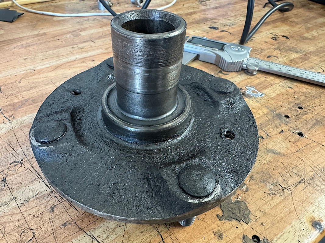

    Das äußere Radlager hat am Innenring starke Druckstellen, das war wohl die Ursache. Außerdem sind die inneren Lagersitze an der Radnabe deutlich eingelaufen und verschlissen, da werd ich eine neue einbauen.

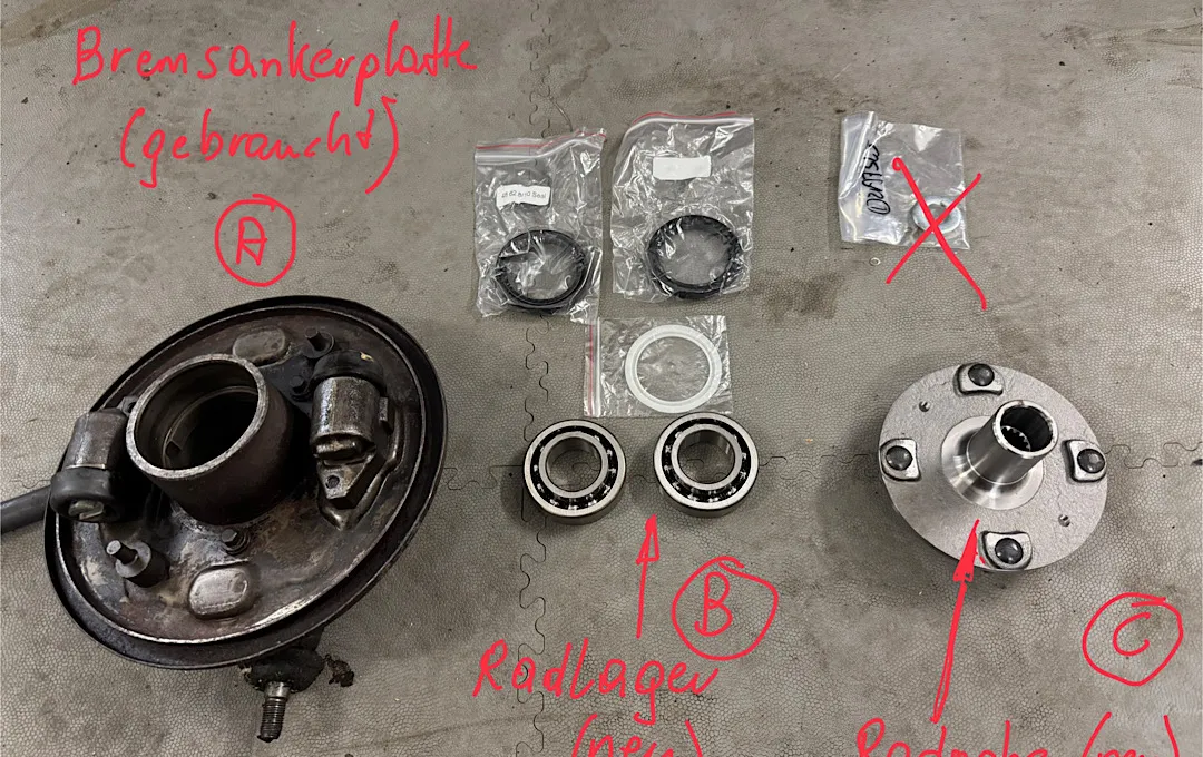

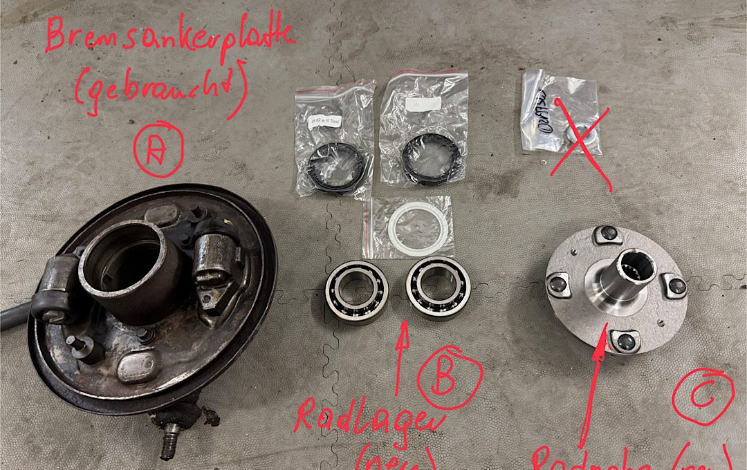

  • So, heute sind die bestellten Ersatzteile für mein Vorderrad angekommen. Neue Radnabe (weil die Lagersitze eingelaufen waren), 1 Radlagersatz, und gleich Bremsbacken und Bremstrommeln für beide Vorderräder dazu.
    Nachdem ich bisher immer nur an Motorrädern geschraubt habe - das aber intensiv - habe ich noch keine Erfahrung mit dem Einbau von Radlagern.
    Was wohin gehört ist natürlich klar, aber nicht die Reihenfolge des Zusammenbaus: klar ist,
    1. zuerst werden Radlager B in die Bremsankerplatte A gepreßt,
    2. dann die beiden Wellendichtringe außen eingesetzt
    3. dann der Anlaufring auf die Radnabe gepreßt ( dazu noch eine Frage später)
    aber ab jetzt bin ich unsicher:
    montiere ich jetzt die Bremsankerplatte am Fahrzeug (Traggelenke und Lenkung anbauen), und klopfe dann die Radnabe in die Radlager und auf die Antriebswelle? Da der innere Lagersitz der Radlager auf der Radnabe sehr stramm ist und nur mit deutlichem Kraftaufwand zu bewerkstelligen ist, fürchte ich daß dabei die 3 Kugelgelenke zu stark strapaziert werden.
    Oder setze ich die Radnabe zuerst in die Bremsankerplatte/ Radlager ein, solange diese noch auf der Werkbank liegt, und fädle die gesamte Einheit dann auf die Antriebswelle und fixiere die Kugelgelenke?

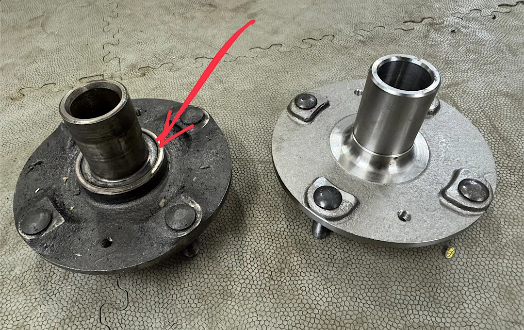

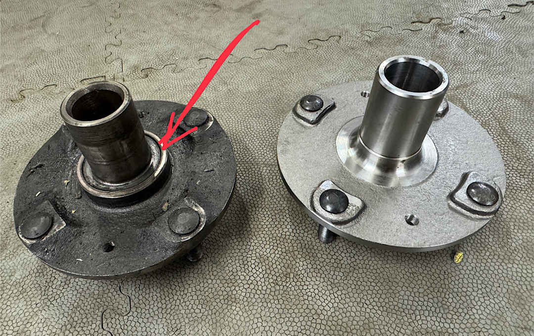

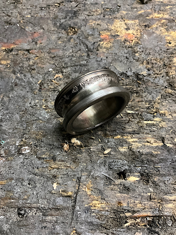

    Leider habe ich den Anlaufring für die Radnabe nicht bekommen ( mein Irrtum mit der Bestellnummer). Hat man Chancen, den Anlaufring von der alten Nabe runterzubekommen, und wenn dann wie?
  • Ja einfach abziehen, aber der ist eingelaufen und Müll, wenn ich es richtig sehe auf den Bildern.
    Hätte neue Ringe rumliegen aber wäre auch nicht vor nächster woche bei dir.
