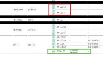

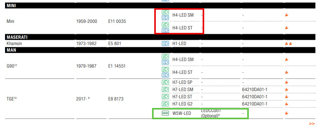

Die Standlichtbirnen sind nicht zugelassen laut Kompatibilitätsliste
Beispielhaft im grünen Kästchen, wenn eine Freigabe vorläge. Der Eintrag zu W5W-LED fehlt beim Mini....
