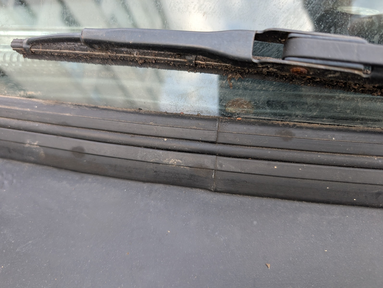

Fensterdichtung vorne austauschen
Ich habe auch gelesen das die Gummis schon mal schrumpfen über die Jahre und das zur Undichtigkeit führen kann. Der Mini ist für sein Alter relativ rostfrei. Aber hier und da im Ansatz vorhanden. Leider auch im Bereich der Dichtung entdeckt. Deshalb möchte ich auf jeden Fall mal die Dichtung entsprechend tauschen lassen und Rost Schutz vorbeugen in dem Bereich. Kann ja nicht Schaden , oder? Und unter dem Gummi fällt es erst mal nicht auf. Bis es zu spät ist.....
Ich mache die Naht immer nach unten in die Mitte...
Die Naht kann auch schon mal auf gehen, wenn die Dichtung mit der Zeit schrumpft...
Ist die Naht offen und oben, kann Wasser zwischen Dichtung und Scheibenrahmen sickern und läuft dann nach unten. Dort kann es nicht raus und sammelt sich... Prima "Feuchtbiotop"...
Bei deinem Auto wurde übrigens die Dichtung auch schon mal erneuert und die "schmale" ältere Version eingebaut. Grundsätzlich positiv!
Original wäre die "breite" Dichtung eingebaut, die aber noch mehr "Holräume" für Wasseransammlung bietet...

Ist die Scheibendichtung die Richtige? Es gibt verschiedene. Breite und schmale.
Ist die Dichtung an der Schweißnaht eingerissen?
Neumodische Gummibauteile neigen dazu, vorschnell zu altern/zu schrumpfen.
Hat oft etwas mit den in der EU nicht mehr zugelassenen Weichmachern zu tun.
Und natürlich auch mit insgesamt immer fragwürdigerer Ersatzteilqualität...
Wie herum sitzen Dichtung und Keder drin?
Dichtung sollte die Schweißnaht unten haben, der Keder sollte unten durchgehend sein und oben mit dem Clips verdeckt werden.
Steht die Scheibe an den unteren Ecken etwas raus, d.h. hat keine saubere Linie zur Karosse?
Denn es sieht aus, als ob das Wasser da in der Ecke reinläuft.
Wie oben schon beschrieben das Ganze mit Gartenschlauch oder Gießkanne testen. Ggfs. vorher das Armaturenbrett entfernen.
Das Ganze sollte übrigens zeitnah trockengelegt werden, da sich ansonsten die Furnierlagen des Armaturenbretts viel einfacher zählen lassen, sobald es aufquillt
