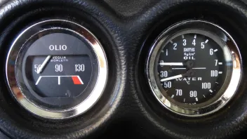

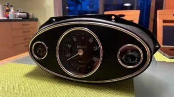

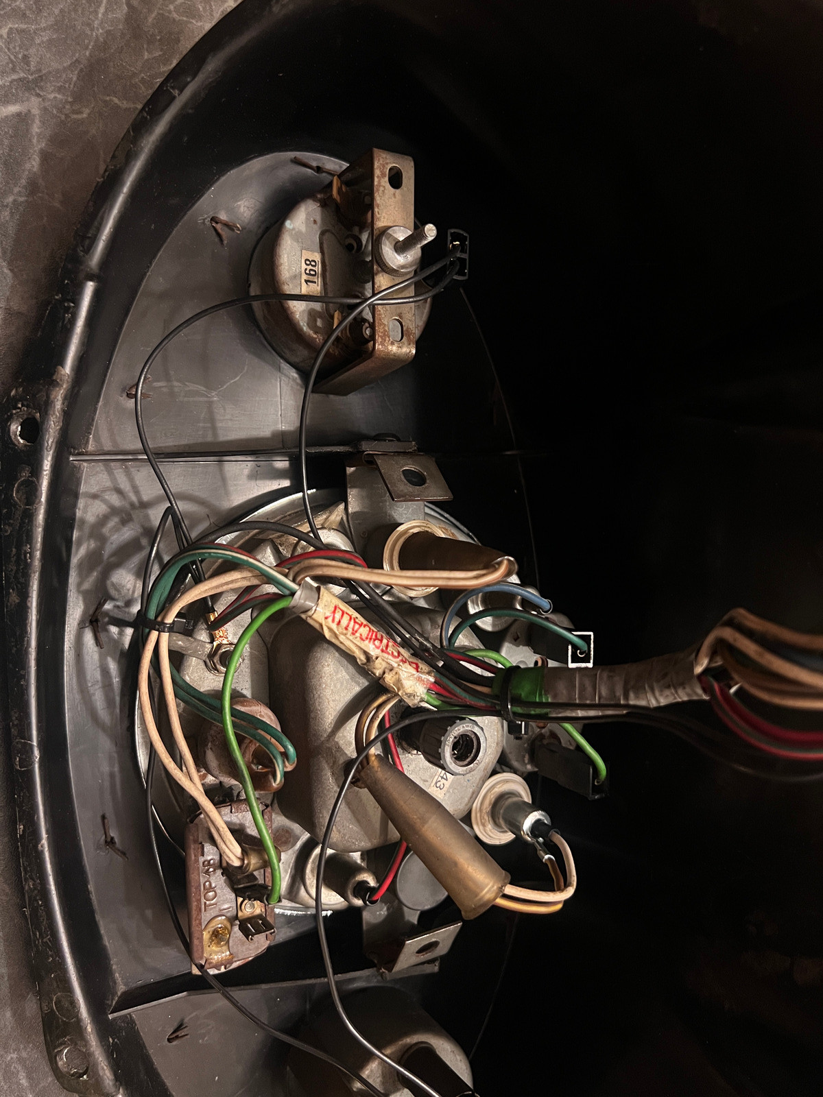

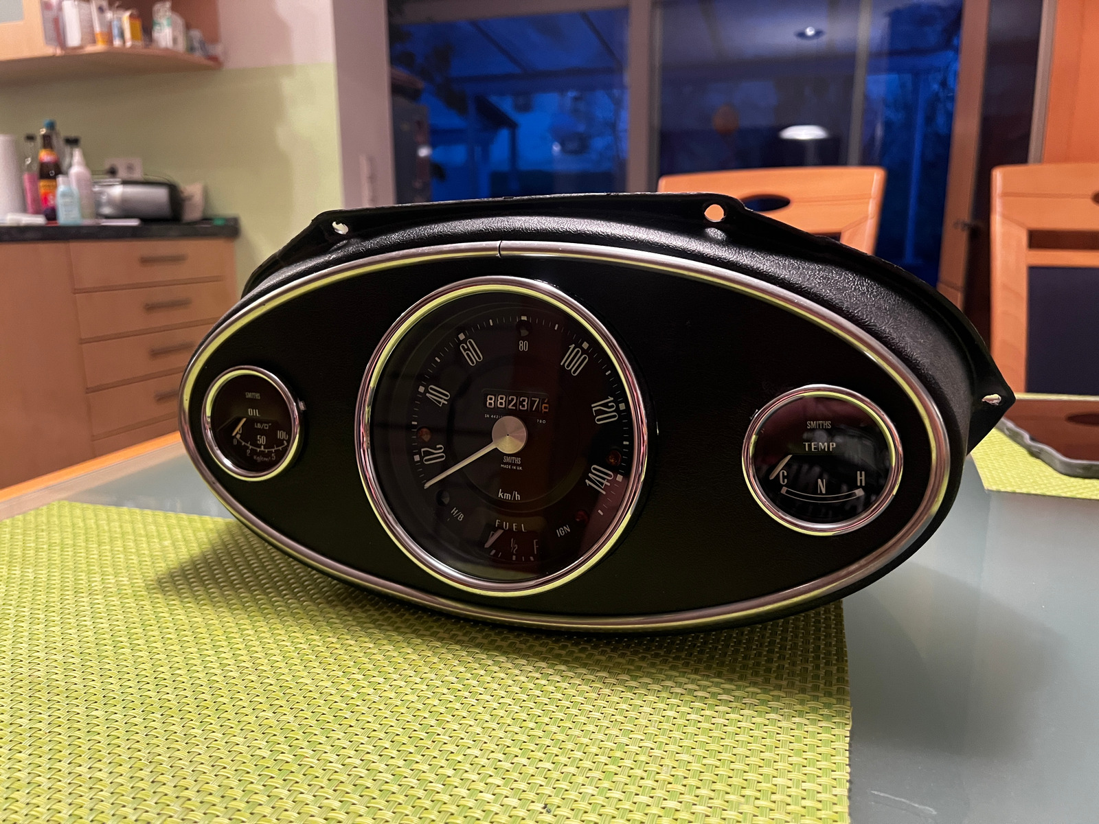

Nein, kombinierte Öl/Wasser Temp gibt es nicht als Doppel Instrument. Und auch beides in elektronisch auch nicht, nur „mechanisch“ also sprich mit Öldruckschlauch und dem „Bembel“ für Wassertemperatur. Das einzig elektrische an dem Ding ist die Beleuchtung. 😅
Smiths Temperaturanzeige anschließen und evtl. als Öltemperatur einsetzen?

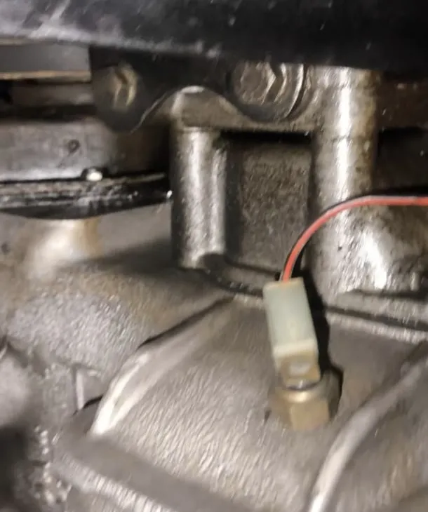

Für mich sieht es aus wie Oberteil des Thermostatgehäuses vom MPi…für Kühlwasser…
oder sehe ich es falsch?Ist Metro mpi geht zur anderen Seite weg
Genau - da ist MPI

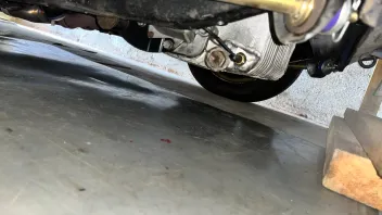

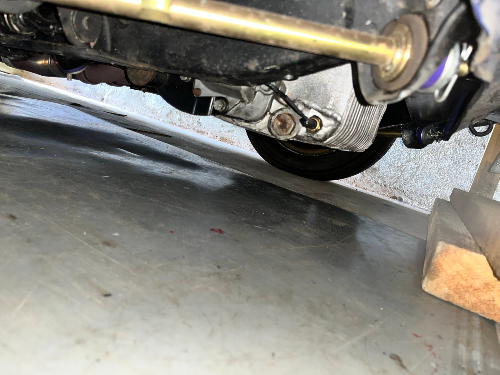

Das wäre mir, selbst mit Ölwannenschutzkorb,
zu "verletzliche" Stelle. -
Ich habe den auf der anderen Seite da stört nix.
Also auch im Sumpf! Ja, schon natürlich eine verletzliche Stelle. Bisher aber nix passiert...
Klar im Sumpf da misst man das Öl nicht nach dem Kühler wie viele.
Die stelle ist recht gut, das Gehäuse ist stabil genug

Ich habe bei mir diesen Sensor bei allen Minis im Getriebegehäuse hinten-oben-rechts kurz vor der Ölpumpe eingebaut. Sitzt optimal geschützt. Finde die Arbeit geht leichter/schneller zu machen.
