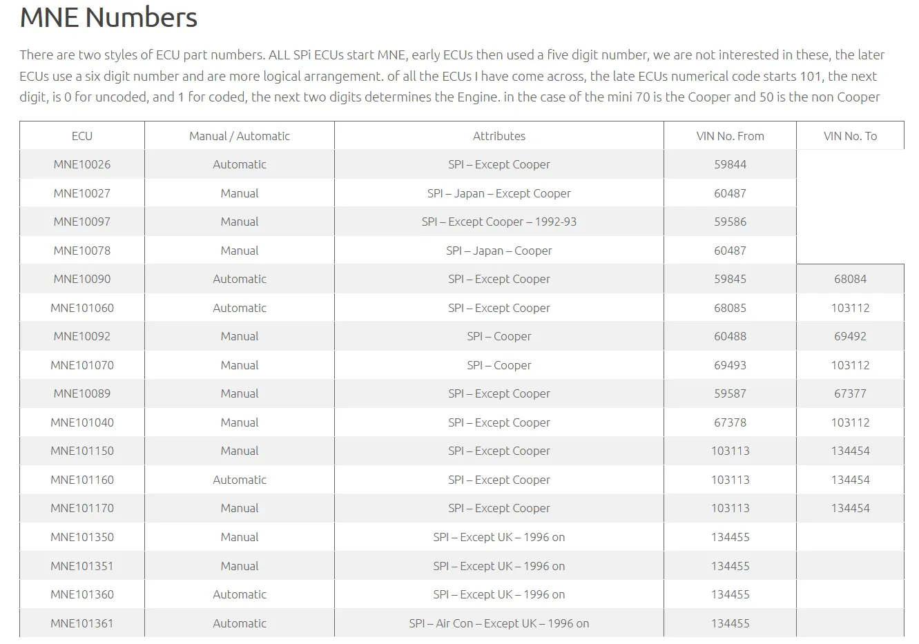

  • Steuergeräte sind nahezu identisch. Kann man m.E.n. beliebing hin und her tauschen, ohne das man spürbare Veränderungen hätte.
    Abweichung ein oder zwei Grad Frühzündung. Einspritzkennfelder auch kaum Abweichungen.
    Grösster Unterschied wie zuvor gesagt 63PS = High Compression ; 53PS = Low Compression
  • Hab ein mne101070 im serien 53ps mini drin zur zeit, original war das mne101150. Mit rc40 2-topf seitlich, filter hab ich sowohl orig filterkasten mit k&n einsatz und piperx filter offen versucht. Das mne101070 verhält sich schon anders als das nme101150. Mit der org. Ecu läuft er ein wenig fetter, blubbert beim gas wegnehmen und fühlt sich kräftiger an, mit der 63ps ecu läuft er viel zivilisierter und auch kraftloser es fehlt auch ein bisschen endgeschwindigkeit .

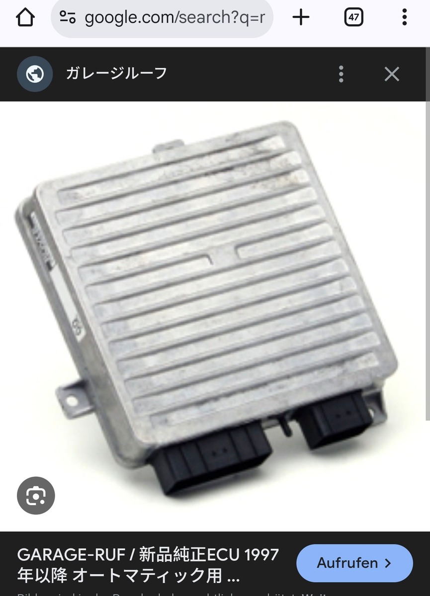

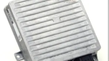

  • Ist ganz einfach:
    MEMS 1.3 -> zwei Stecker (Ein großer mit 36 Pins, ein kleiner mit 18 Pins)
    MEMS 1.6 -> ein großer Stecker mit 36 Pins
    MEMS 2J -> Zwei Grosse Stecker mit 36 Pins, einer rot, einer Schwarz.
    Die Japan Spec SPIs fahren mit einer MEMS 2J
  • Ist ganz einfach:
    Da muss ich widersprechen.
    Auch in Japan gab es echte MPI mit Front Kühler und Klima aber die mit Spi Einspritzung hatten eine ecu wie die 1.3.
    Der zweite Stecker ist in dem Fall für die Zündspule.
