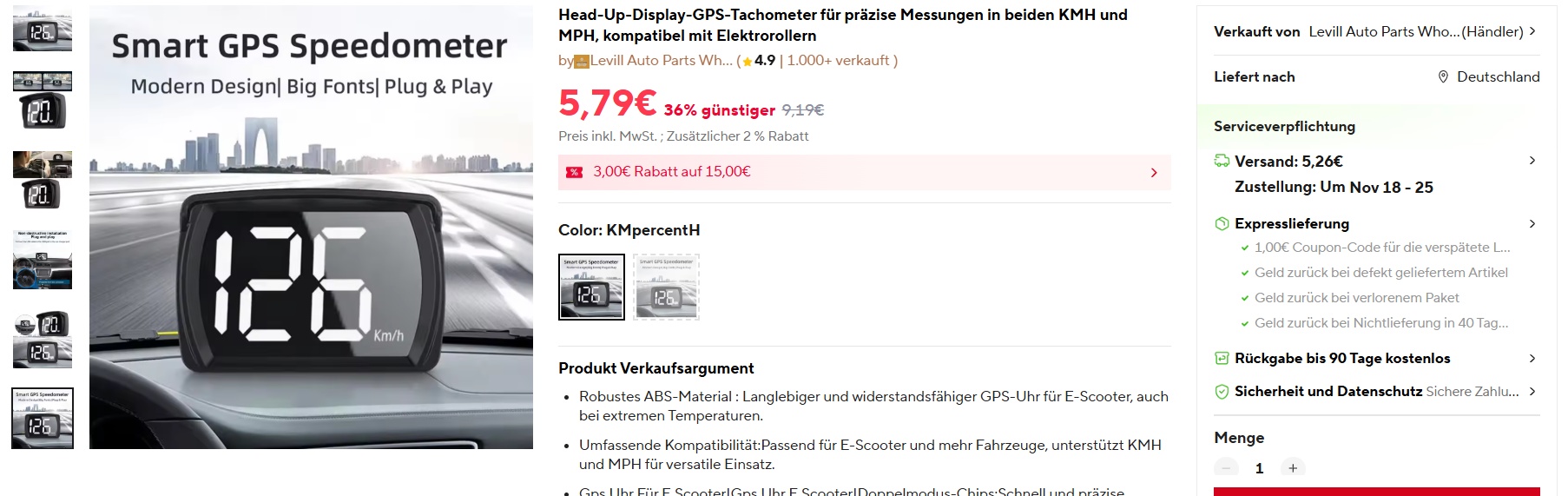

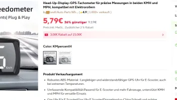

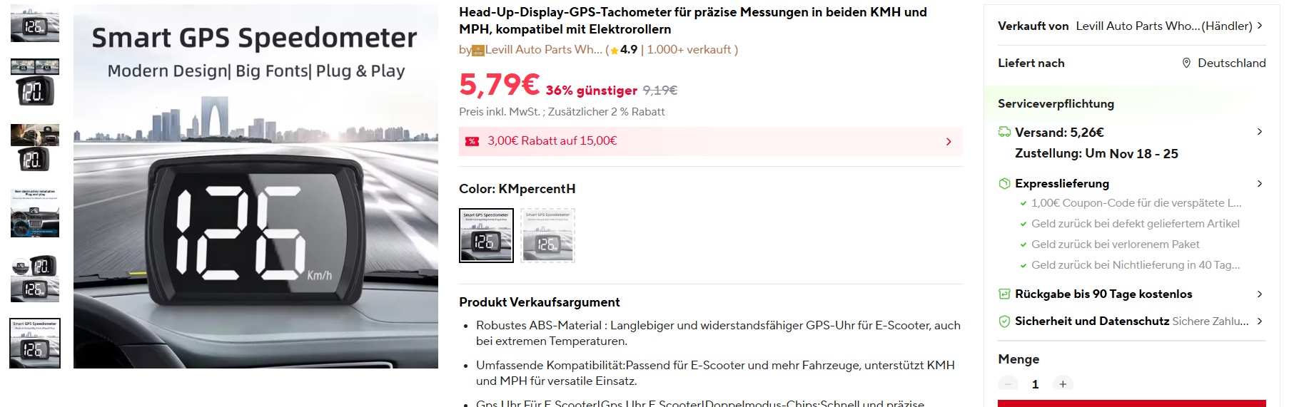

  • @ Kniddelfut:
    Gute Idee,aber habe schon genug Probleme mit dem H und Umbauten am Fahrzeug.
    2 x in Kontrolle gekommen und massiv geprüft worden.
    USB Dose für Navi war da schon Thema und musste ausgebaut werden
