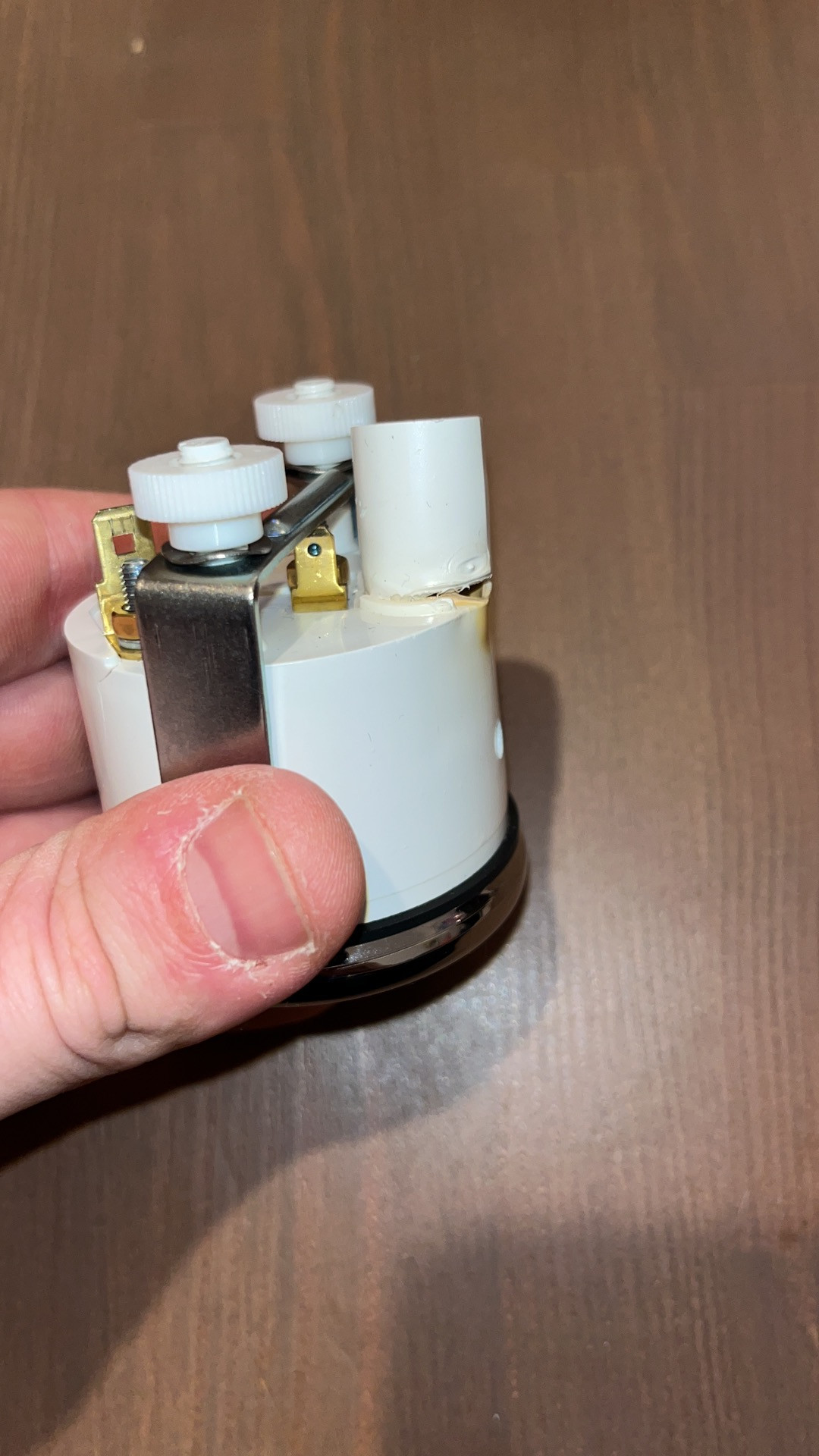

Das sieht eher danach aus als ob die Fassung nicht komplett verriegelt war. Somit ein höherer Übergangswiederstand mit Wärmeentwicklung (Funkenflug). Aber das kann Dir vielleicht Didi mal genau erklären! Ähnlicher Effekt bei kohlebetriebenen Motoren wenn die Kohlen festhängen.Funkenflug mit Erhitzung der Umgebung und Wegschmelzen von Plastikteilen .
Ich hab das jetzt zum ersten Mal gesehen hier und in den einschlägigen FB Gruppen auch noch nie 🤷♂️ Ich bin aber auch kein Elektrik Fachmann. Mal sehen was Didi als Experte sagt 😉
Entweder zu hohe Watt-Zahl der Birne oder schlechter Kontakt in der Fassung (Übergangs-Widerstand = Wärme)...

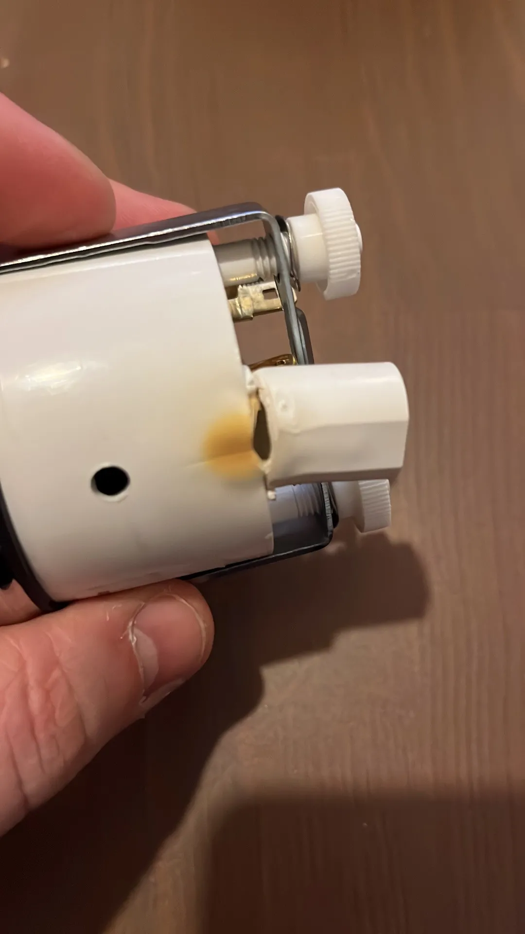

Das braun gekohlte Plastik ist da wo der Glaskolben das Licht raus lässt ….
Wäre es ein Kontaktproblem, hätte es die Hülse zerlegt wo die Fassung drin steckt, oder sehe ich das falsch ? -

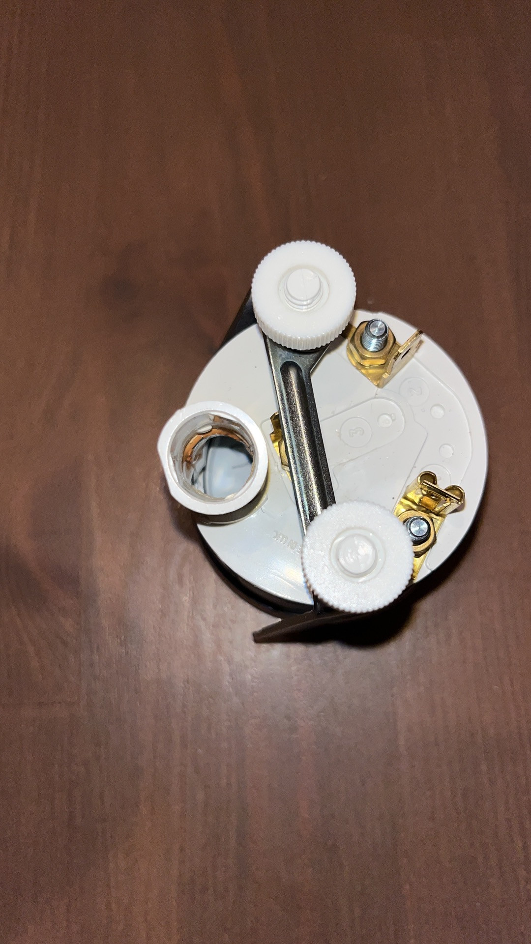

Wie sieht die Fassung aus ???
(Foto ? )
Wäre es ein Kontaktproblem, hätte es die Hülse zerlegt wo die Fassung drin steckt, oder sehe ich das falsch ?Grundsätzlich richtig, aber der eine Kontaktstreifen ist am "unteren" Ende der "Hülse". Sieht man in der Draufsicht gut. Und dort in der Nähe ist es zu heiß geworden.
Kann auch eine Kombination sein. Zuviel Watt + schlechter Kontakt... Wenn da mehr Ampere (wegen mehr Watt) fließen, wird auch die Hitze-Entwicklung wegen Übergangs-Widerstand größer...

Kontakte sehen nicht verkohlt aus, die Birne hat aber etwas Kunstoff auf dem Glas.

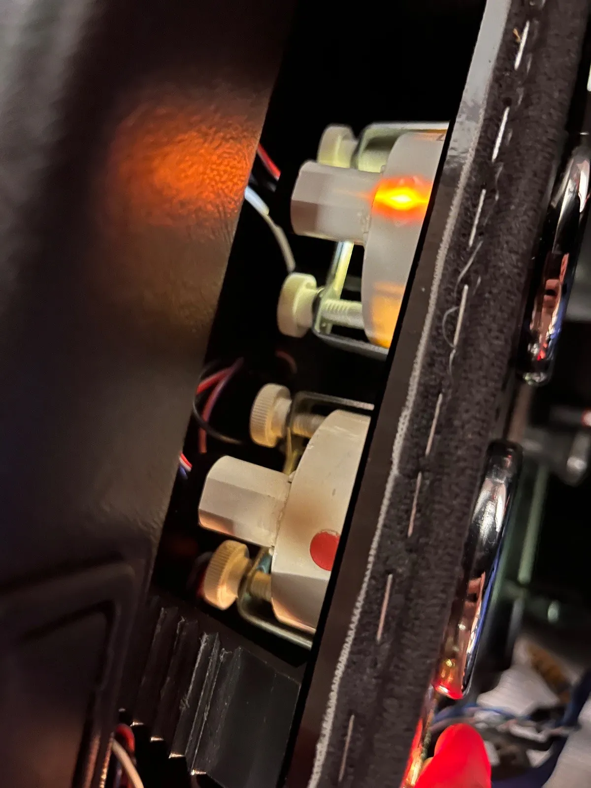

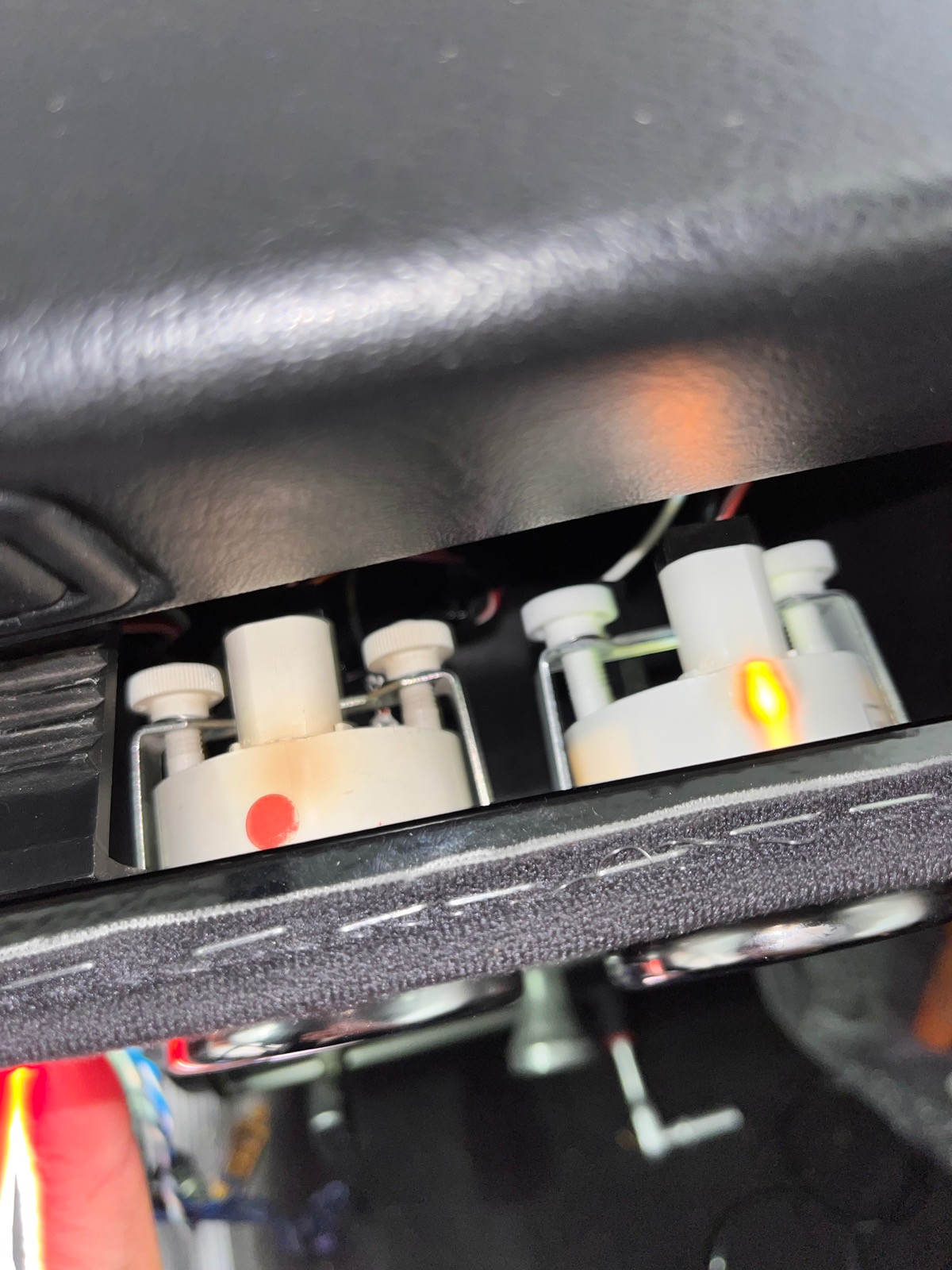

habe jetzt noch einmal das Licht eingeschaltet, allerdings mit LED man sieht sehr schön, dass die Fassung des Voltmeter wesentlich mehr Licht durchlässt, als die Uhr.
Uhr ist original, Voltmeter und Öltemp sind bei Spares bestellt worden
hier noch ein Bild um zu verdeutlichen, was ich meine
LED wird jetzt aber zum Glück nur etwa Handwarm, sollte also die anderen Armaturen noch gerettet haben

Wenn man bedenkt dass das Standlicht schon mit 5W daher kommt, ist 2,2W ohnehin schon ganz schön viel in so einem kleinen Plastikgehäuse (das haben sich die Hersteller vielleicht auch gedacht, und die Bohrung oberhalb des Birnchens eingebracht). Du könntest ja mal den Widerstand einer Birne messen: sollten bei 2,2 W rechnerisch 65,45 Ohm sein, ein kleinerer Widerstand treibt die Leistung hoch höher.
