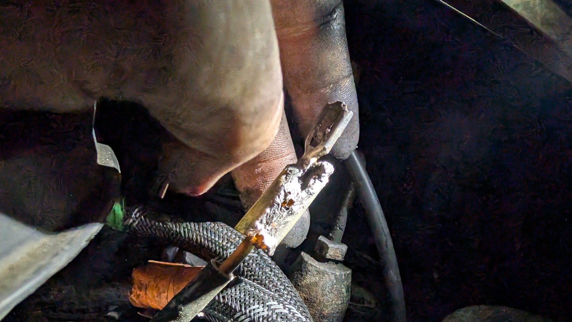

    Ich habe auch hier ein Bild angehängt und gehofft jemand weiß wo dieses braun/ orangene Kabel hingehört. Es läuft in den Strang in dem auch der Wassertemperatursensor geht der unter der Ansaugung sitzt.

  • Die Kabel drunter sehen aus wie diese "Sicherungskabel" aus!
    Müsste ein SPI sein! Bei MPI gab es die nicht mehr! Nach meinem Wissen!
    Was sagt denn die Bordspannung? Das Kabel sieht für mich nach schlechtem Kontakt aus!?
  • Wird die heizigel Kabel sein
    Eher nicht, da das Kabel für den Heizigel braun/blau wäre... :wink:
    Aber in der Ecke befindet sich bei "nicht deutschen" Autos der "Dim/Dip Resistor" für das Tagfahrlicht, was es auf dem deutschen Markt nie gab. Das Kabel ist braun/orange, normalerweise gut isoliert und im/am Kabelbaum eingebunden...
    Bei Autos mit Tagfahrlicht wäre da ein 3-poliger Stecker (2 Pins belegt) mit noch einem zweiten, braun/orangenem Kabel, welches dann vom Resistor zum "Dim/Dip Relais" weiter geht, das aber bei einem Auto für den deutschen Markt auch nicht eingebaut ist...
  • Also vorab, das Kabel wird mit dem schlechten Motorlauf nichts zu tun haben. Trotzdem gut isolieren und am Kabelbaum einbinden, da es offensichtlich schon gekokelt hat... = nix gut!

    Wie gesagt das Kabel läuft an der selben Stelle in den Kabelbaum wie auch der Wassertemperatursensor.
    Und Wassertemperatur wird im Fahrzeug immer nur kalt angezeigt, habe also vermutet, dass das Steuergerät den Wert auch nicht bekommt und er dann im warmen Zustand viel zu fett läuft und sich verschluckt? Kann das auch sein?
