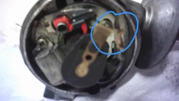

  • Langsam...ist denn die Kontaktplatte, die sich über die Bewegung aus der Unterdruckdose verdreht, frei beweglich? Manchmal wird der Kontakt oder der Kondensator mit zu langen oder fehlenden Unterlegscheiben montiert und dann verklemmt die Kontaktplatte mit der Trägerplatte darunter.
    Hab ich ja auch schon geschrieben.....
    Die blau eingekreiste U-Scheibe sitzt nicht mittig, wenn du Pech hast haut dir da der Funken drauf
    Tschö MK Fünnef
