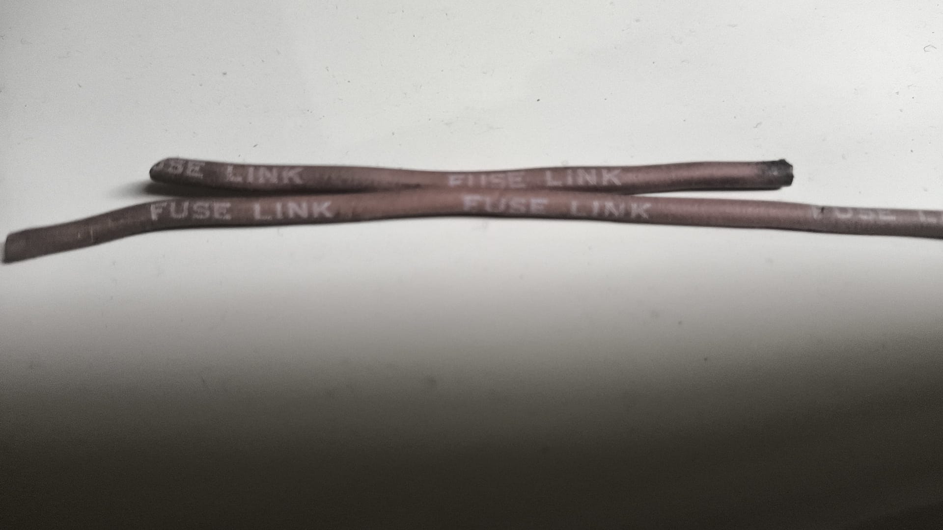

  • Der Erreger Strom kommt von der Zündung von der Lima kommt Masse bis zum Start.
    Evtl hast dein Fuse link Kabel durchbrennen lassen.

  • Wenn du einen Mini hast wie im Profil beschrieben, dann hast du kein fuse Link.
    Das hatten nur MPIs...
    Ist eben hilfreich wenn man bei Fragen angibt um welches Mini Modell es sich handelt

  • und SPIs auch, oder?

  • Japp....SPI auch :roll-eyes:
    ja hatten SPI auch.
    Er hat jedoch einen 75er 1000er da gab es das nicht.
