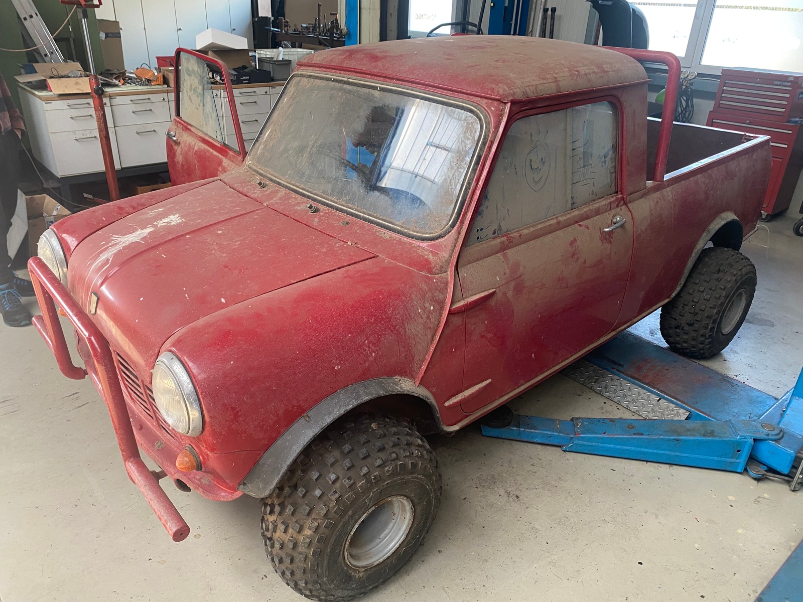

  • Hallo,
    miteinander, ich heiße René, bin 58 Jahre alt und seit kurzem Besitzer eines originalen Mini Pickups. Das Auto war einige Jahre als Werbeträger für eine Agentur im Einsatz, bevor es für 30 Jahre in einer Halle verschwand und dort verstaubte. Die Agentur muss das Teil damals rot geduscht haben und ich suche bis jetzt vergebens nach der VIN / Fahrgestellnummer, um eine Chance zu haben, den Wagen wieder auf die Straße zu bekommen. Ich habe mich auch schon über Facebook an einige Communities gewendet, aber bisher ohne abschließendes Ergebnis. Hat jemand eine Idee, oder kennt jemanden der mir helfen kann? Was ich weiß ist, das im Bodenblech vor den Sitzen bei meinem Mini keine Nummer zu finden ist. Für Hinweise oder Kontakt zu anderen Pickup Besitzern in Deutschland wäre ich sehr dankbar? Viele Grüße René

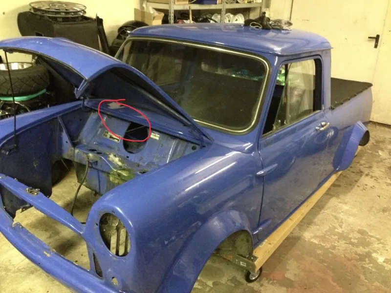

  • Wenn vorhanden wäre die genau dort wo sie bei allen anderen Minis aus dieser Zeit auch ist.
    Leider ist das Baujahr schwer zu erkennen mit diesem Bild. Ist allerdings nicht selten das die Fahrgestellnummer verschwunden ist. Dann wirds komplizierter....

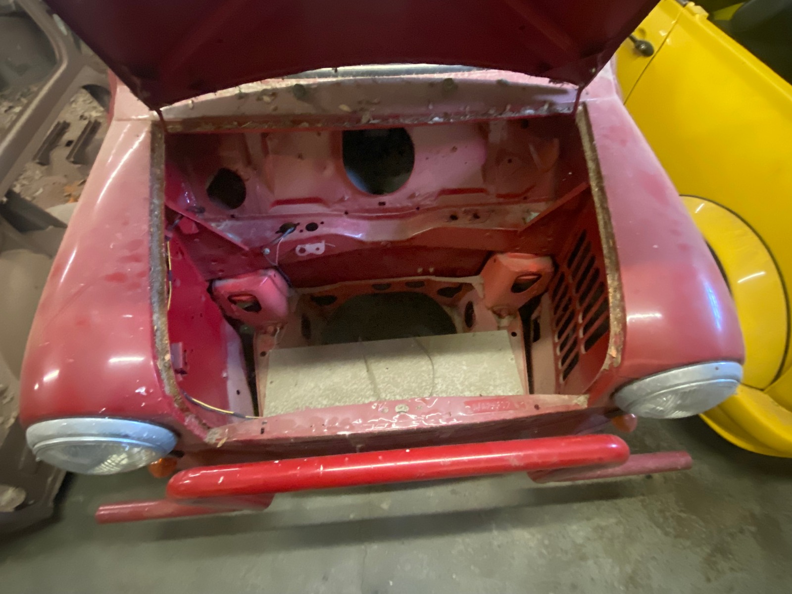

    BJ erkennt man an vielem. Hast ein bild vom Motorraum?
    Auf Erfahrung vertrauen

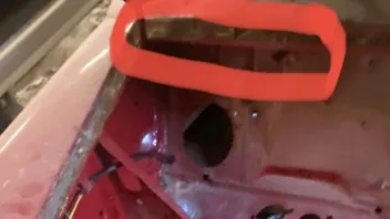

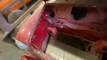

  • Wenn das Auto rot „zugeschüttet“ wurde, kann die Nummer z.b. im von Lupiter markierten Bereich durchaus unter Unmengen von Farbe verborgen sein.
    Wenn man mit den Fingern unter dem Wasserfalz entlang fährt, spürt man die Unebenheiten die beim Prägen der Nummer entstehen …. wenn die Nummer da sein sollte.
    Wenn also in dem Bereich Unebenheiten von unten spürbar sind, darf die Flex mit der Drahtscheibe die Farbe an der Stelle aus dem Wasserfalz fegen.

    - Nach der Öffnung der Wasserrinne an den vorderen Ecken zu urteilen, müsste das Baujahr zwischen 1980 und 83 liegen.

    - Motorraum Übersicht
    - Motor Typenschild (oberhalb der Lichtmaschine)

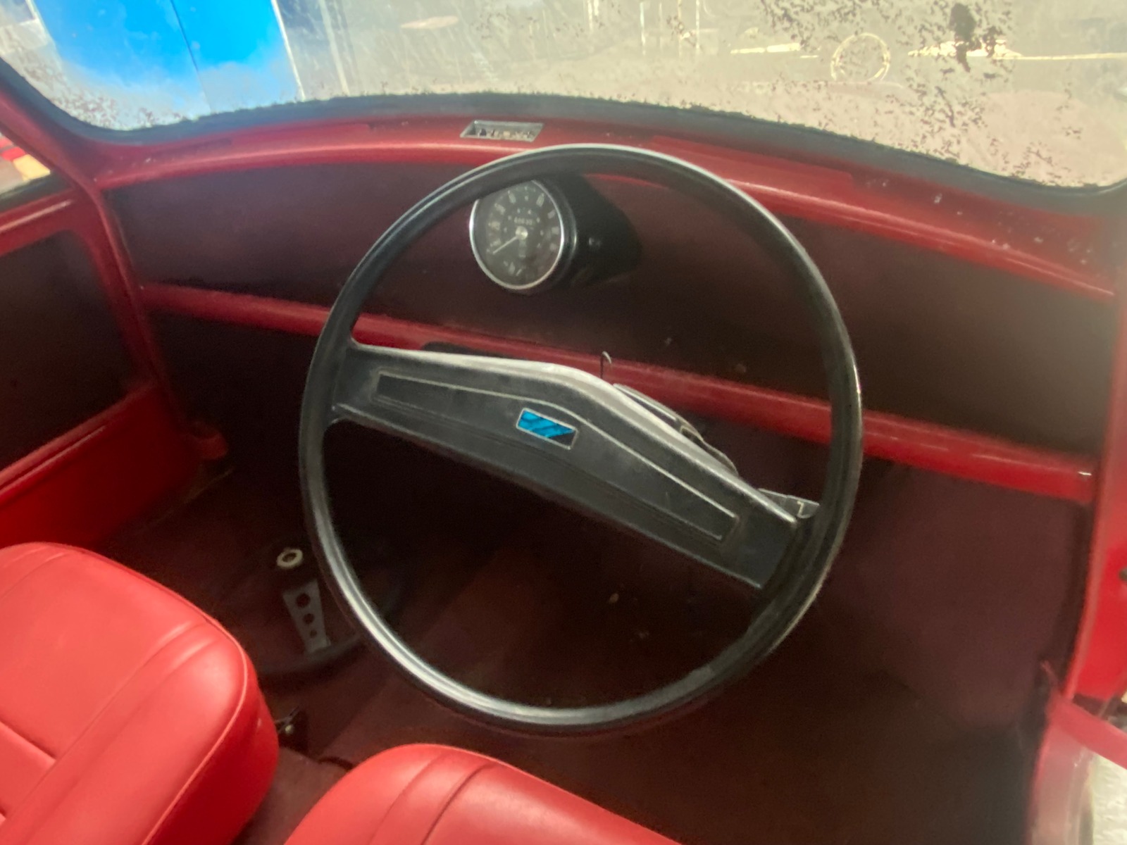

    - Lenksäule und Lenkrad
    - Tacho und Schalterkonsole

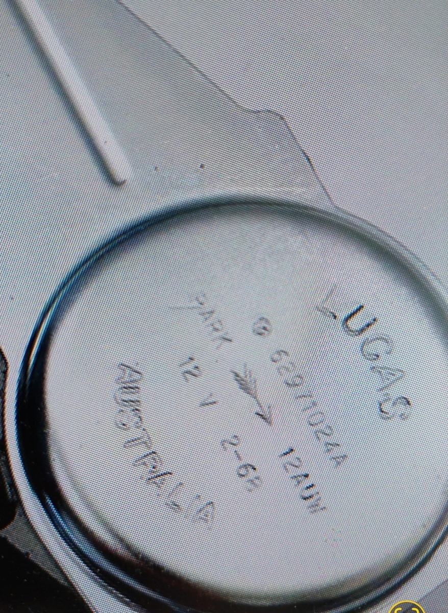

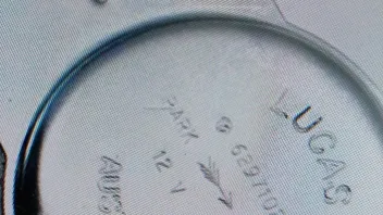

  • Ein Blick auf den Scheibenwischermotor könnte helfen einen ungefähren Zeitraum festzulegen...
  • Hallo miteinander,

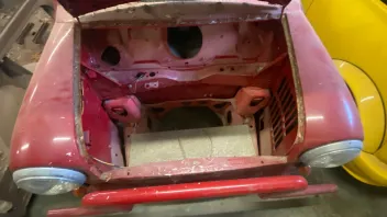

    vielen Dank für eure Hinweise. Ich schau am WE mal nach dem Wischermotor, vielleicht ist er ja original, der ist eines der wenigen Teile, die noch im Chassie drin sind. Motorraum, Lenkrad und Tachoeinheit lade ich gleich mal hoch, aber ob die original sind ...!?

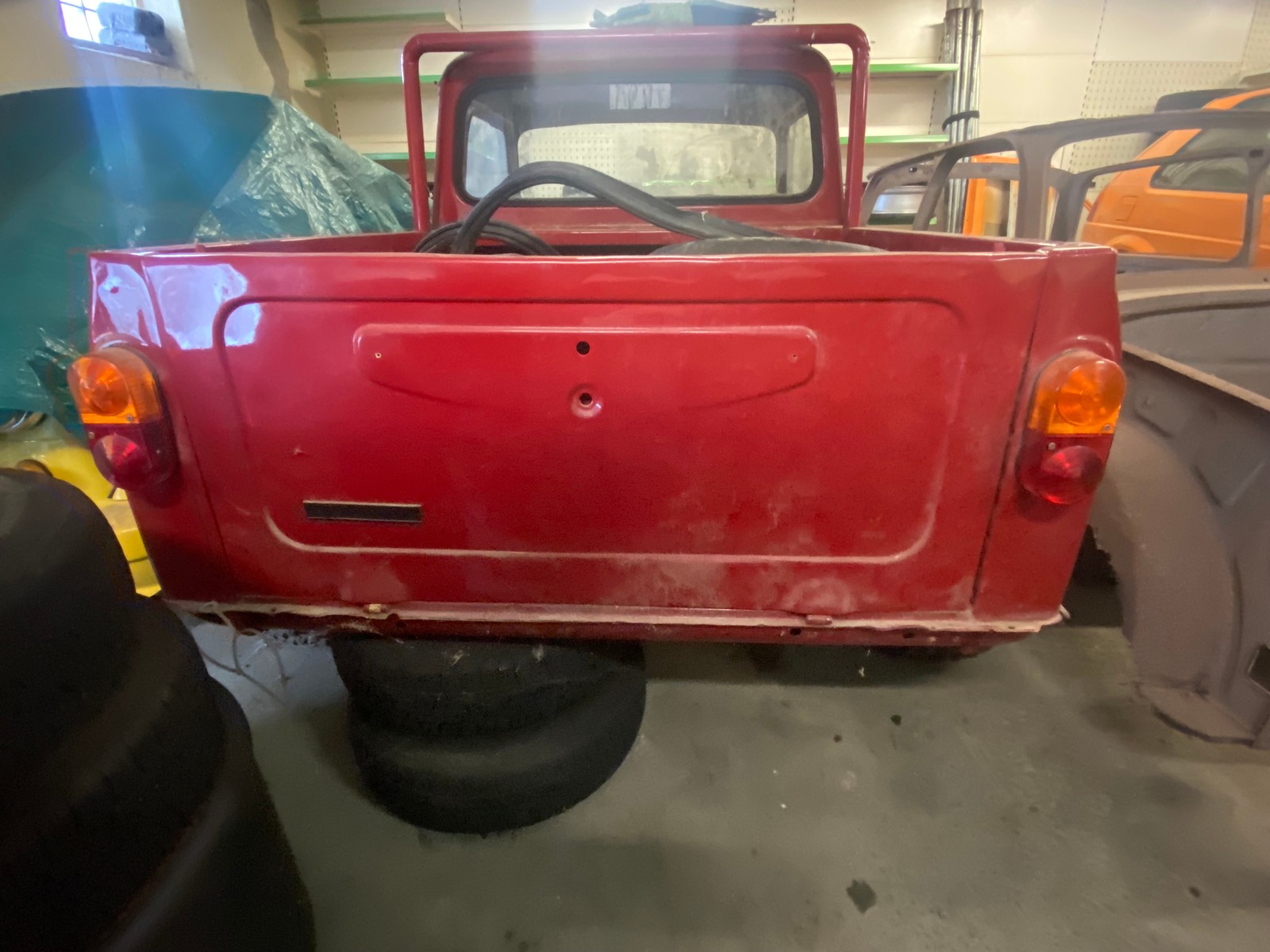

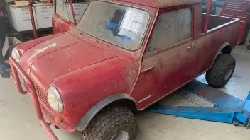

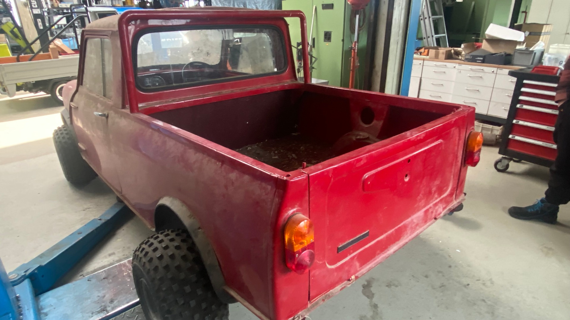

    Was ist mit der Heckansicht? Die wäre auch nochmal aufschlußreich.
    Der Meilentacho könnte ein Hinweis darauf sein, daß der Pick Up nie in Deutschland zugelassen war. Ist dies so, dann gibt es auch keine eingeschlagene Nummer.

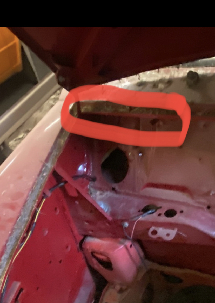

  • Windleitblech ist das Stück wo die Wischerlager drin stecken.
    Sollte die Nummer dort sein, ist sie IN der „Regenrinne“.
    …. ca. im rot eingezeichneten Bereich.
    Das montierte Lenkrad sortiere ich Ende der 70er Jahre ein …..
    Rechtslenker …. wenn der noch keine „Kontinentale“ Zulassung hatte, gibt es keine geprägte Nummer in der Karosse.

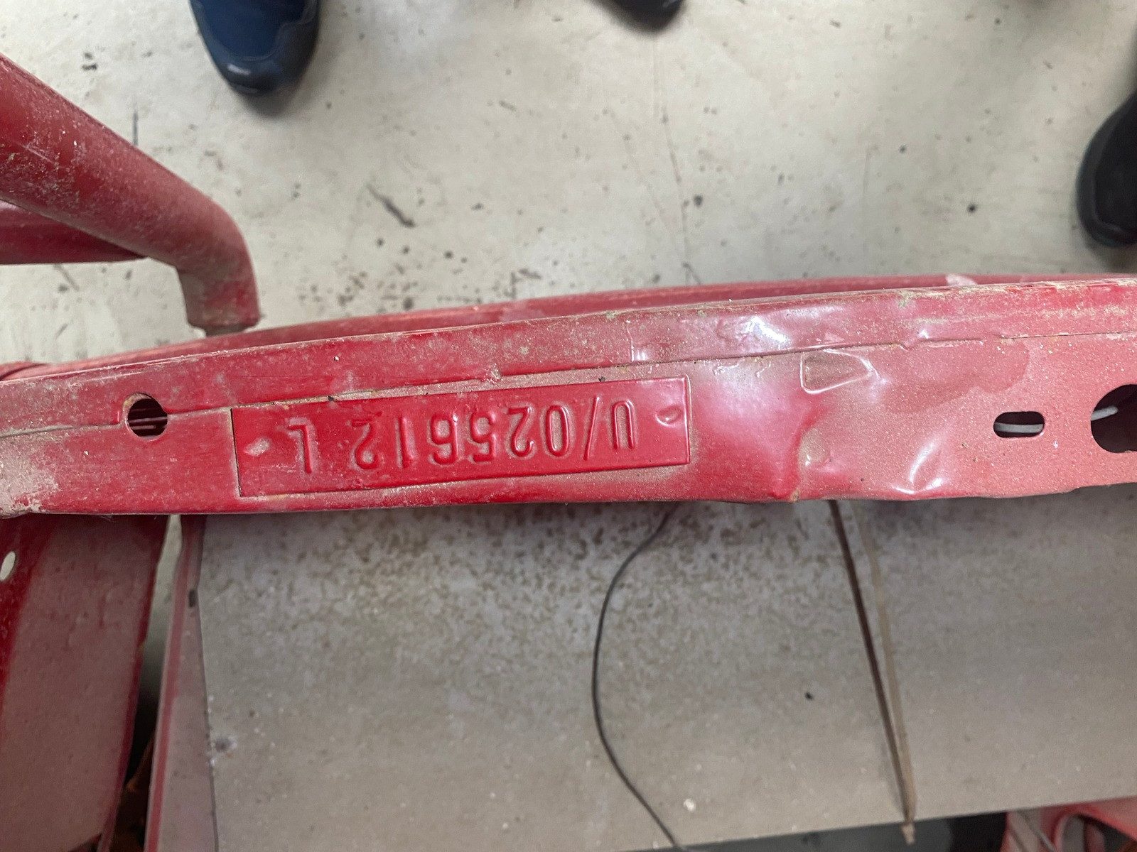

    Was ist mit der Nummer vorn auf dem Schließblech (wo die Motorhaube einrastet) ?

  • Die Nummer ist eher am Ende der roten Markierung evtl. sogar genau in der Mitte. Sollte man von unten problemlos erkennen können.

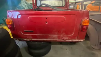

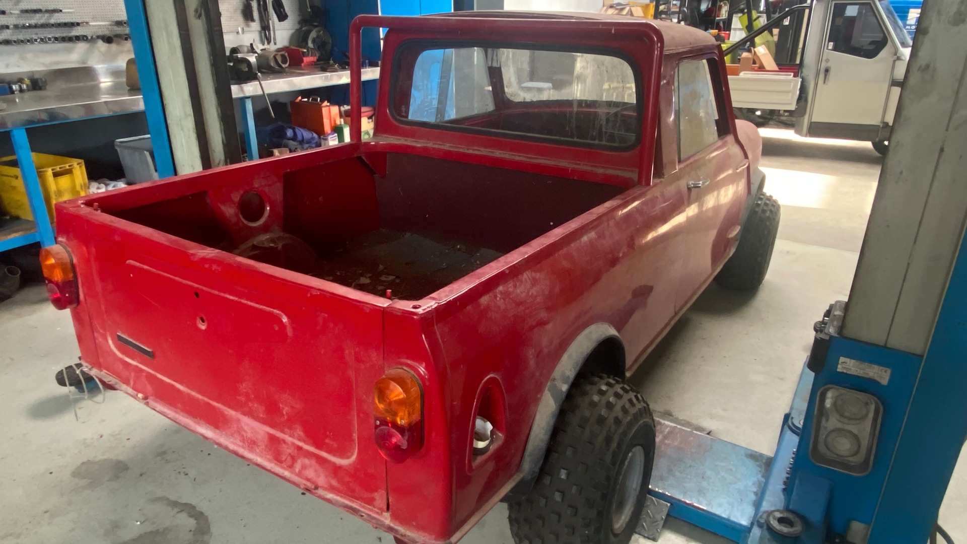

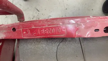

  • Hallo,
    hier noch ein Foto von der Nummer vorne, und welche von der Heckansicht. Bei der Nummer vorne hatte mir irgend jemand gesagt, das das nicht die VIN sein könne!? Die Regenrinne werde ich am WE genau unter die Lupe nehmen, ihr vorsichtig mit dem Drahtbürstenaufsatz zu Leibe rücken und dann berichten. Ich finde es super, so wertvolle Infos zu bekommen, dafür schon jetzt vielen herzlichen Dank, das ist für mich keine Selbstverständlichkeit!
