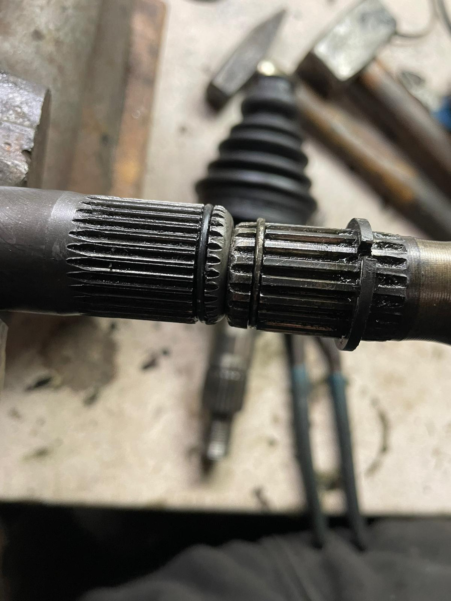

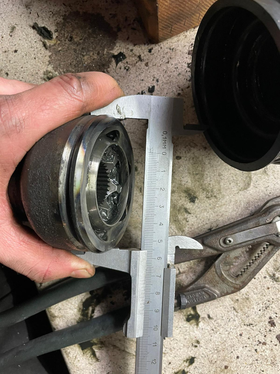

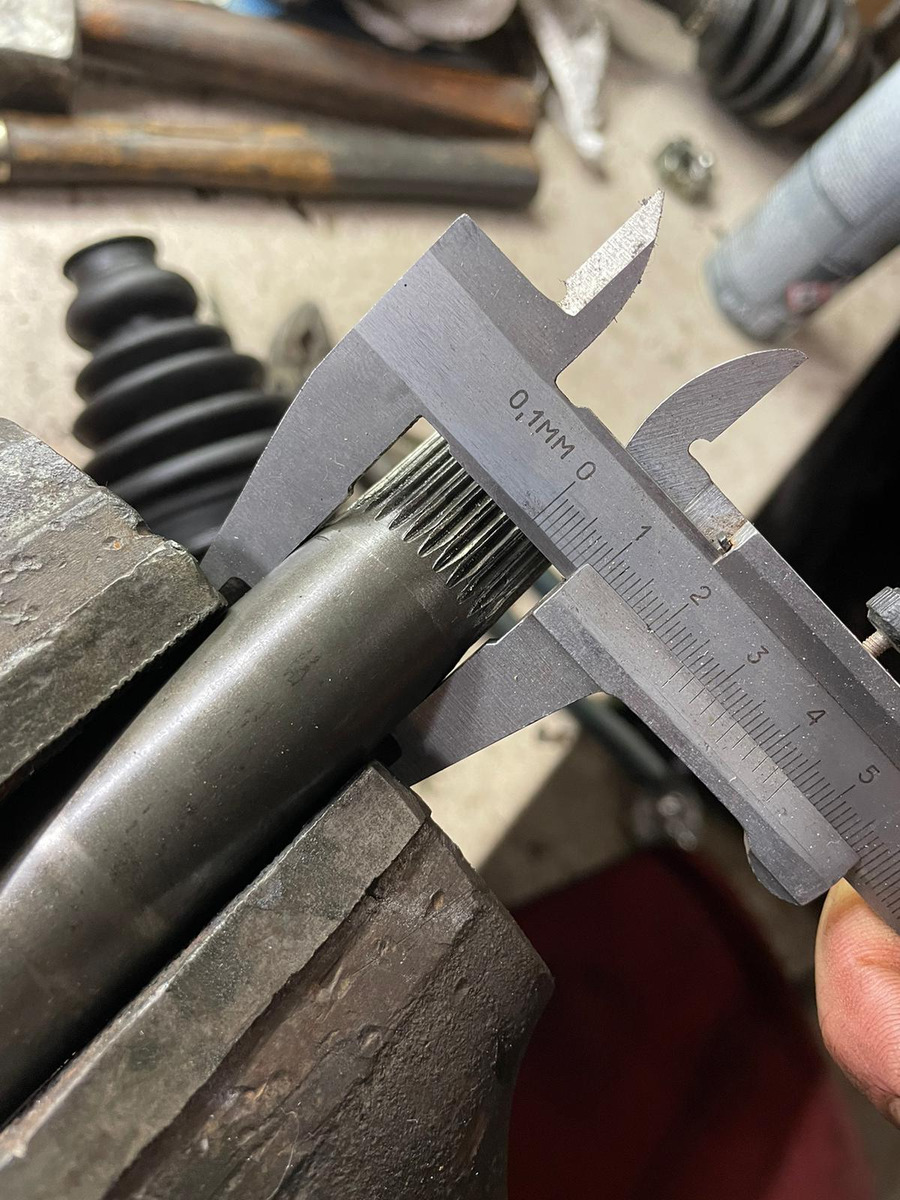

    nach reichlich Kilometer und damit Drehmoment auf den Antriebswellen bzw. den Gelenken ist es notwendig, die Außengelenke zu tauschen. Was aber gar nicht so einfach bzw. günstig ist....... Der Originalsatz (inkl. aller Kompomenten) kann zwar bei Minitec in USA bestellt werden, kostet aber ca. 1.000 USD zzgl. Fracht und zzgl. Zoll.
    Nachdem ich aber eigtl. nur die Außengelenke brauche, bin ich auf der Suche nach einem passenden Teil, leider bisher ohne Erfolg. Das verbaute Gelenk passt zwar in den Original-Mini-Radträger, hat aber andere Abmessungen. Daher meiner Frage ans "Schwarmwissen": Weiß jemand, was für Gelenke da verbaut wurden? Oder hat jemand eine andere Lösung dafür gefunden?
    Schon mal vielen Dank für Eure Antworten.
    Rechts die Original-Mini-Antriebswelle, links die Minitec
    Durchmesser der Minitec-Welle
  • Könnte sich um A-Wellengelenke vom Austin Allegro handeln.
    Die passen in Mini Achsschenkel/Lager, brauchen aber eine dickere Welle...

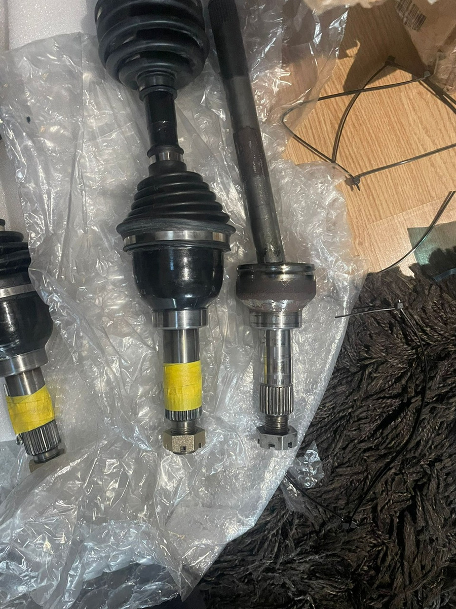

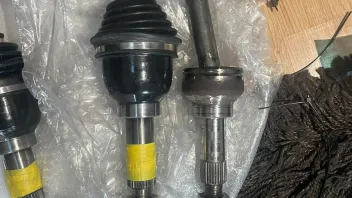

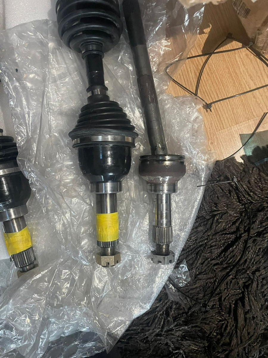

  • Sodala, jetzt tsind die US-Wellen da. :starry_eyed: Schauen tatsächlich stabiler aus als die alten (links neu, rechts alt).
    Jetzt muss nur noch der Schnee und das Salz verschwinden, dann gibts wieder Spaß........ :cool:
  • Ah, danke für das Bild.
    Ich hatte so ca. 2016 bestellt und meine Wellen sehen exakt so aus wie deine neuen. Bislang ist alles heile.
    Das lässt hoffen........... :wink:
