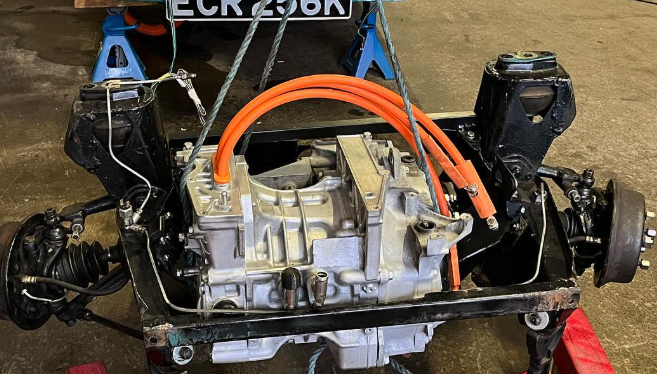

    Den Weg über das Originalgetriebe würde ich so nicht unbedingt wieder gehen. Halt uns auf dem laufenden was es bei Dir wird, der einzige Knackpunkt ist ein halt ein passendes und bezahlbares Reduktionsgetriebe mit Diff. im Bereich ca. 1:6….1:7 zu finden. Zum vermuteten Comex-Twizy Getriebe (Sonder mit 1:7,3) mit dem 12kW Mahle hatte ich ja schon geschrieben. Auf der Insel gibts tolle Kits nur müsste man da den TÜV hier überzeugen und angeblich haben die ein Problem mit dem Abstand Karrosserie zu Batterie (vorne!) und teuer ist es allemal. Aber mein Stand ist 3-4 Jahre alt also ….. lass uns wissen wie Du es angehst. Viel Erfolg.

    Ein Kit aus UK - Motorhalter + Motor/Getriebe liegt bei 15K€ dazu noch der "Rest" und nur der TÜV-Gott

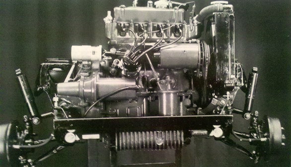

  • Das einzige wirkliche Platzproblem sehe ich zwischen Hilfsrahmen und Differential: dahinter sitzt dann noch das Lenkgetriebe, spätestens da ist Schluss. Man muss also ein Getriebe/Differential finden, das ähnlich klein baut wie das originale (manche rücken für die letzten mm das Getriebe etwas nach vorne).

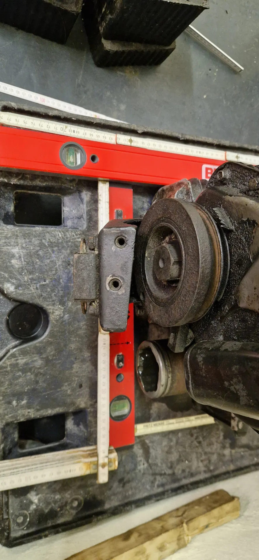

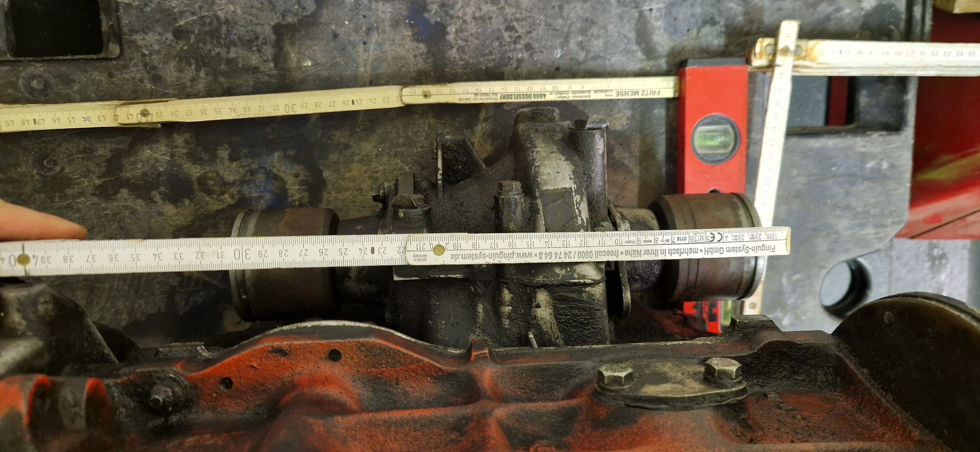

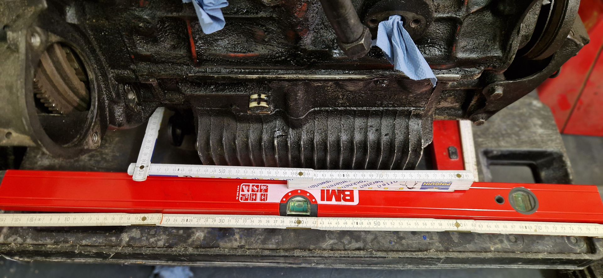

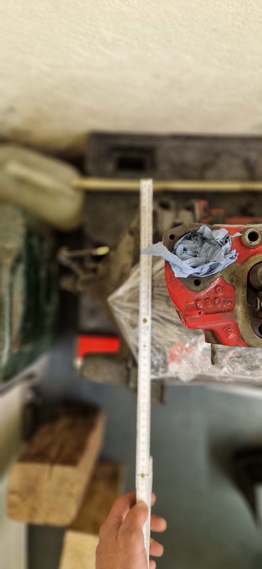

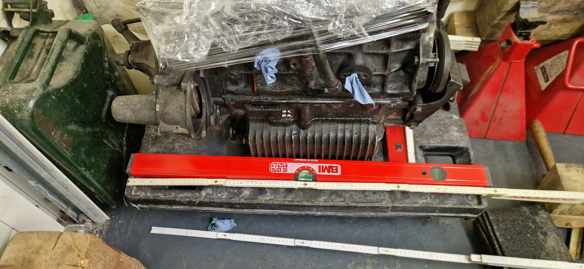

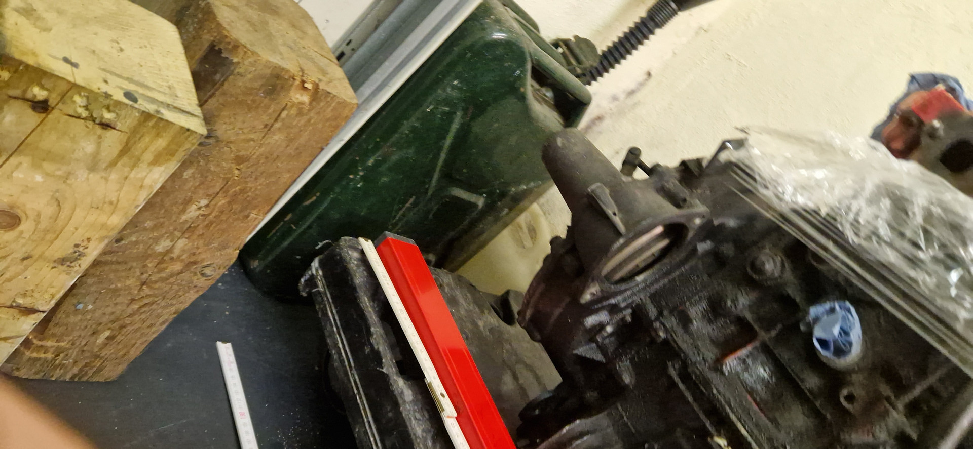

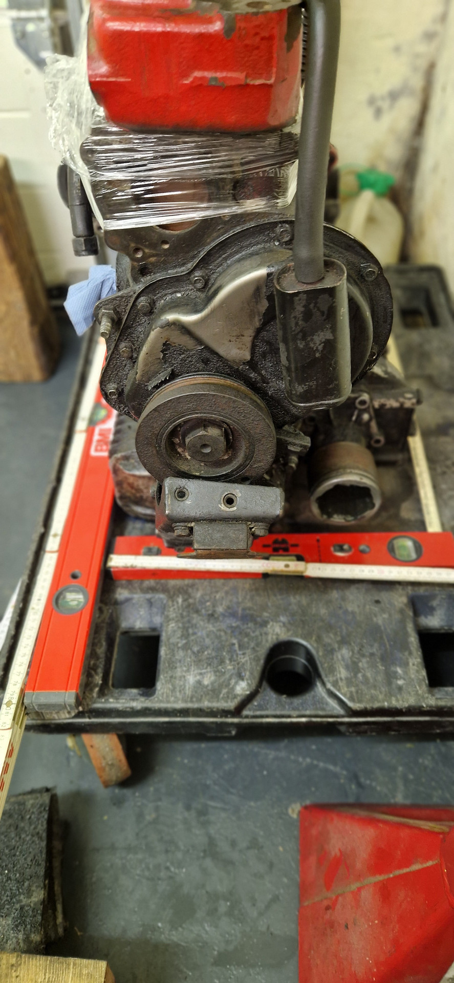

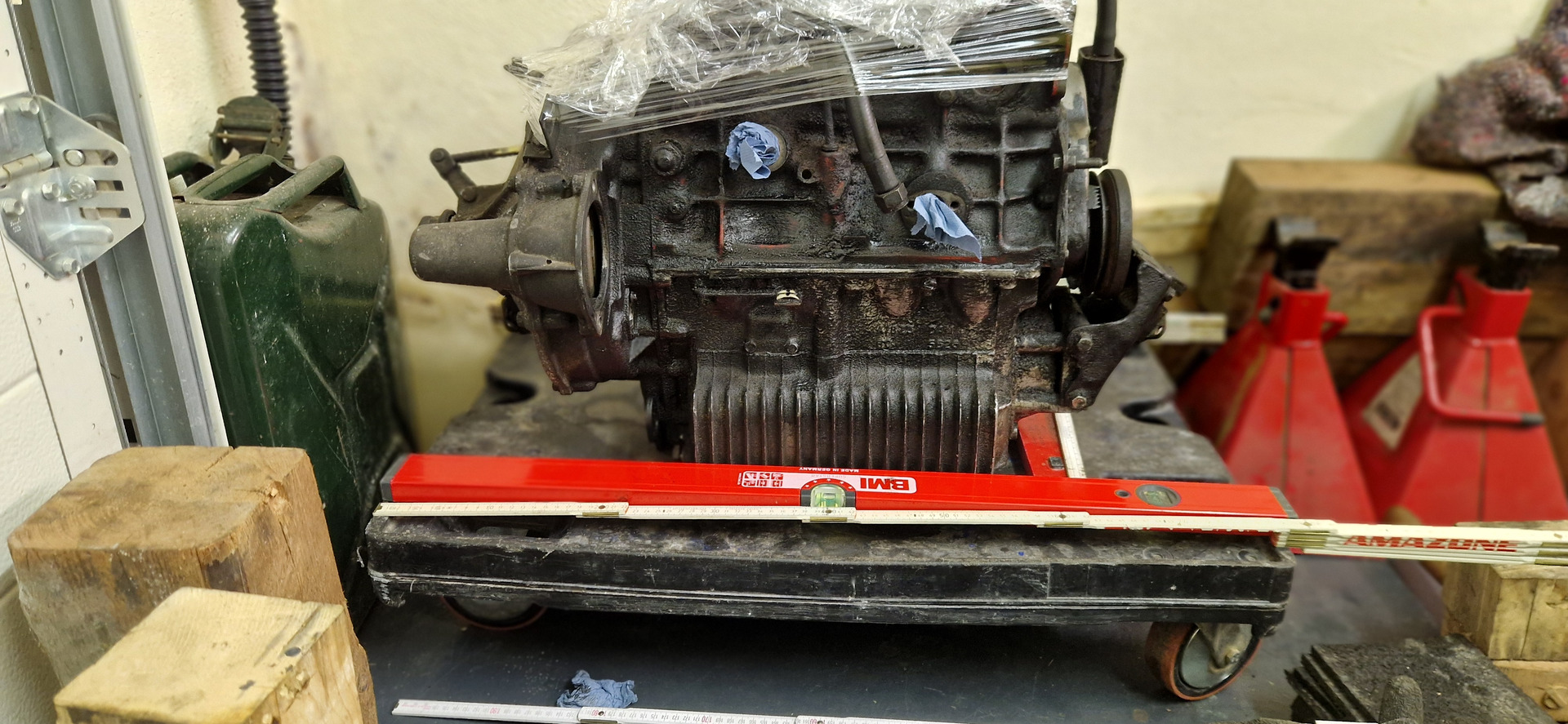

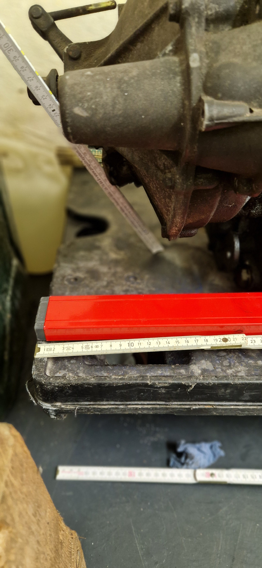

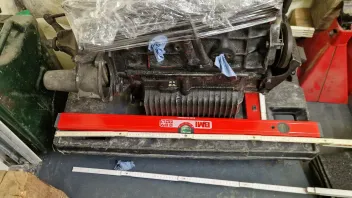

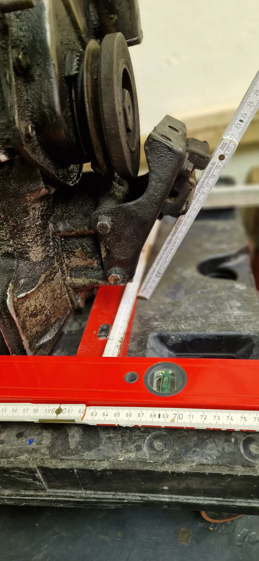

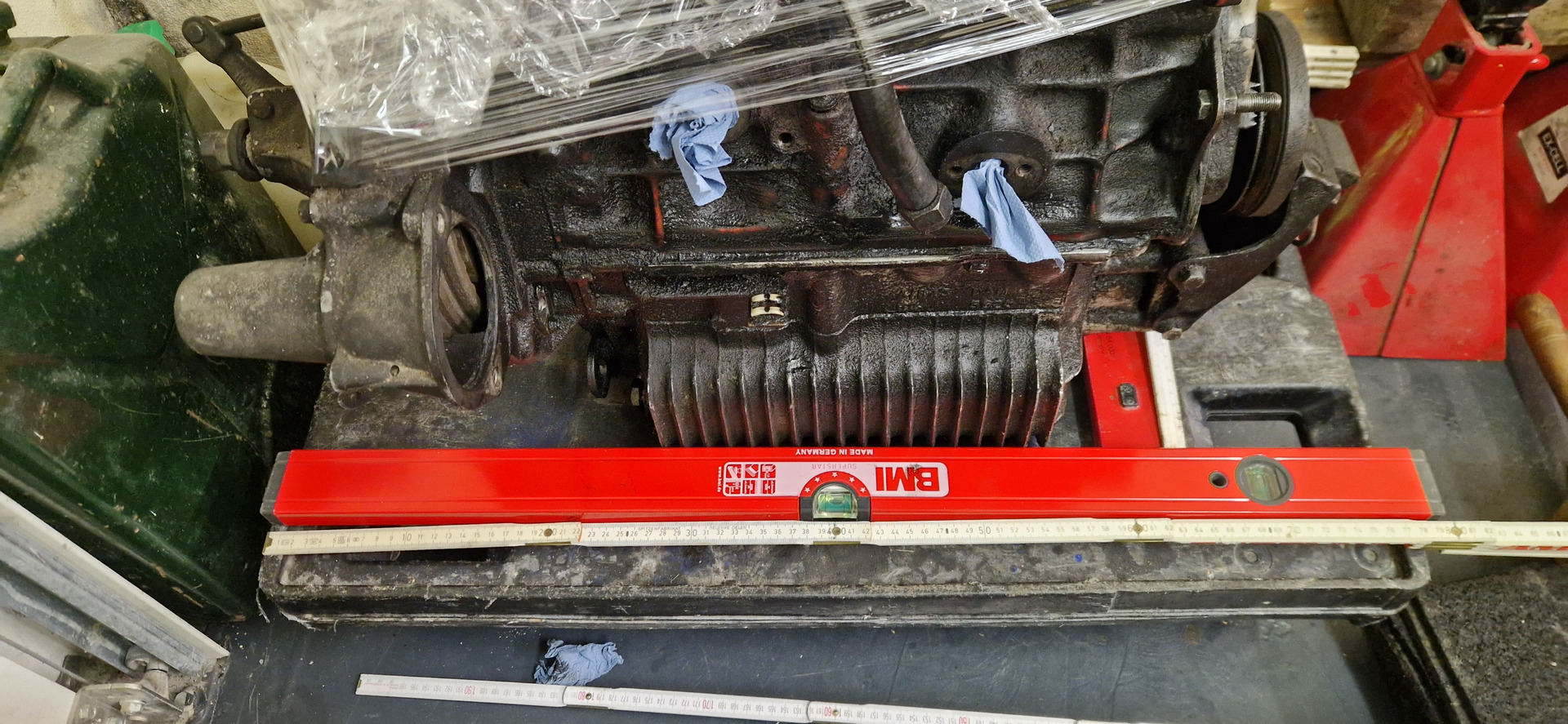

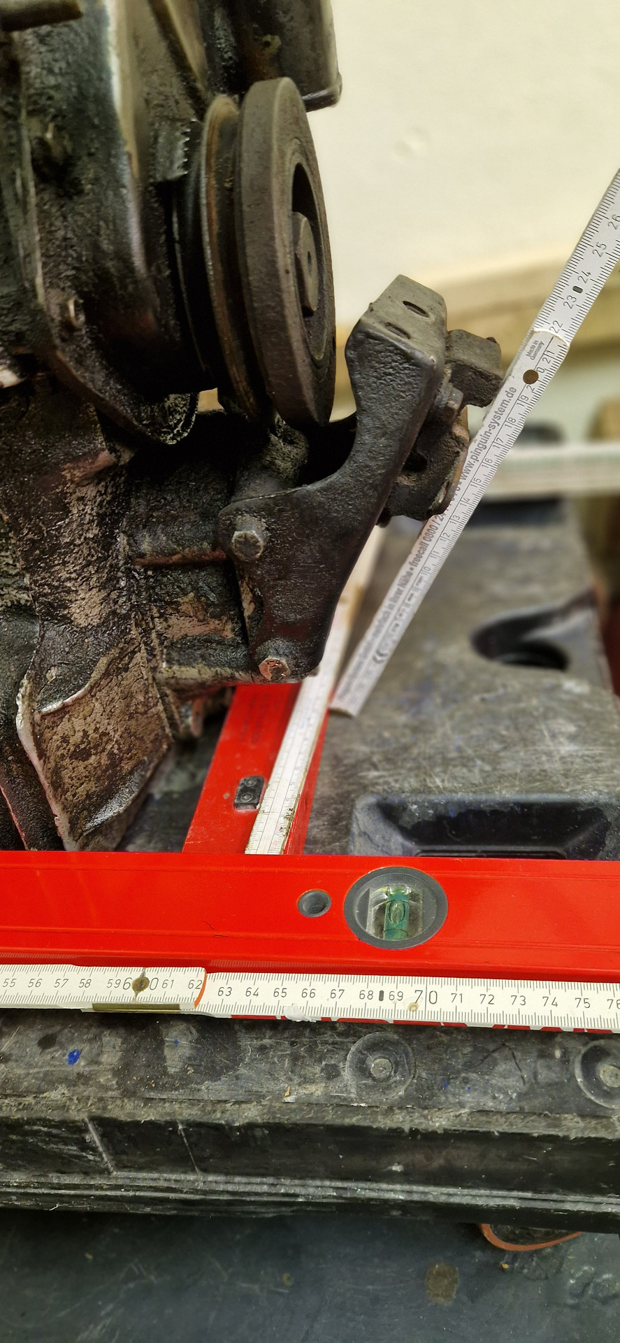

    @Sebastian was zeigt das Bild?
    In der Firma fährt jemand einen Spring, mal schauen ob ich da mal messen kann wie groß das Getriebe bzw. der Motor in etwa ist.
