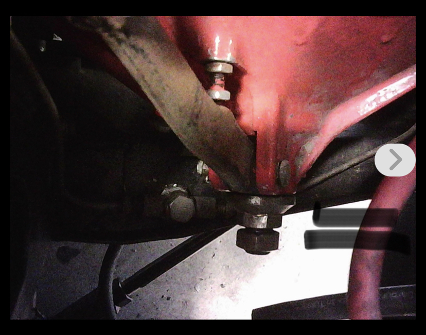

    Bild 1
    Zwischen dem Schraubenkopf und dem Hebel soll „von Hand“ betätigt, ein Spiel von 1 - 1,5 Millimeter sein…

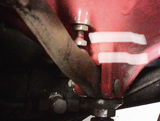

    Bild 1.2
    Zwischen den beiden Muttern hat kein Spalt zu sein.
    Dreh die dicke Mutter mal vom Deckel weg nach aussen ….
    Dann gib uns mal ein Maß, wie weit sich der Hebel von Hand ziehen lässt, bis Widerstand spürbar wird.
  • Zwischen dem Schraubenkopf und dem Hebel soll „von Hand“ betätigt, ein Spiel von 1 - 1,5 Millimeter sein…
    0,5 mm ist der korrekte Wert
