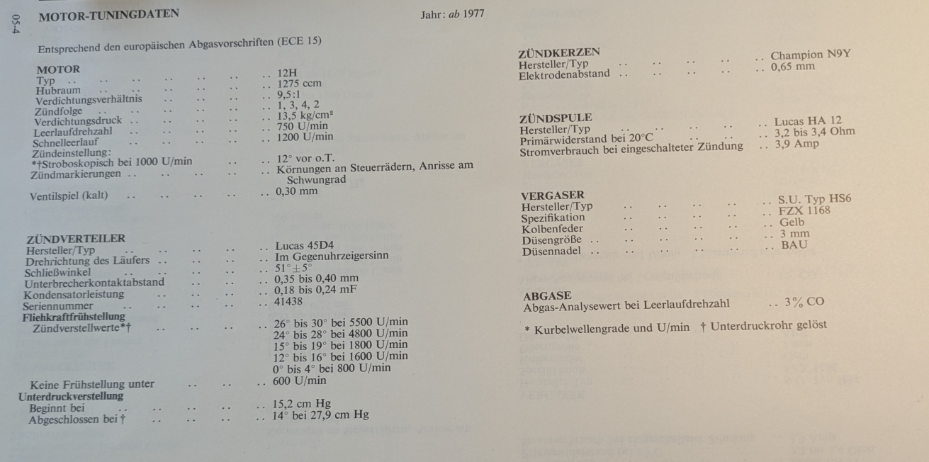

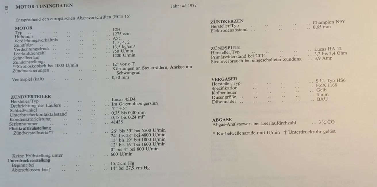

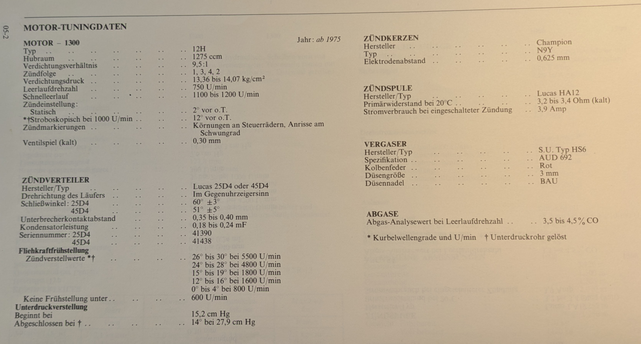

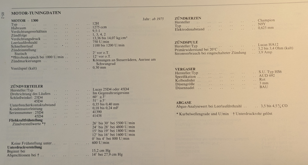

  • Das sind die Kopien aus dem Reparaturhandbuch für die Inno 120er.
    Gibt zwei Werte je nach Baujahr.

    Da ich davon ausgehe, dass mein Motor von ca. 1974 ist, werde ich auf 12° bei 1000 RPM gehen, Ventile habe ich nochmals geprüft.

  • Dann wird es was ab 1978 sein. Dann passt das mit den 12 Grad bei 1000 U/min vom 120L.
