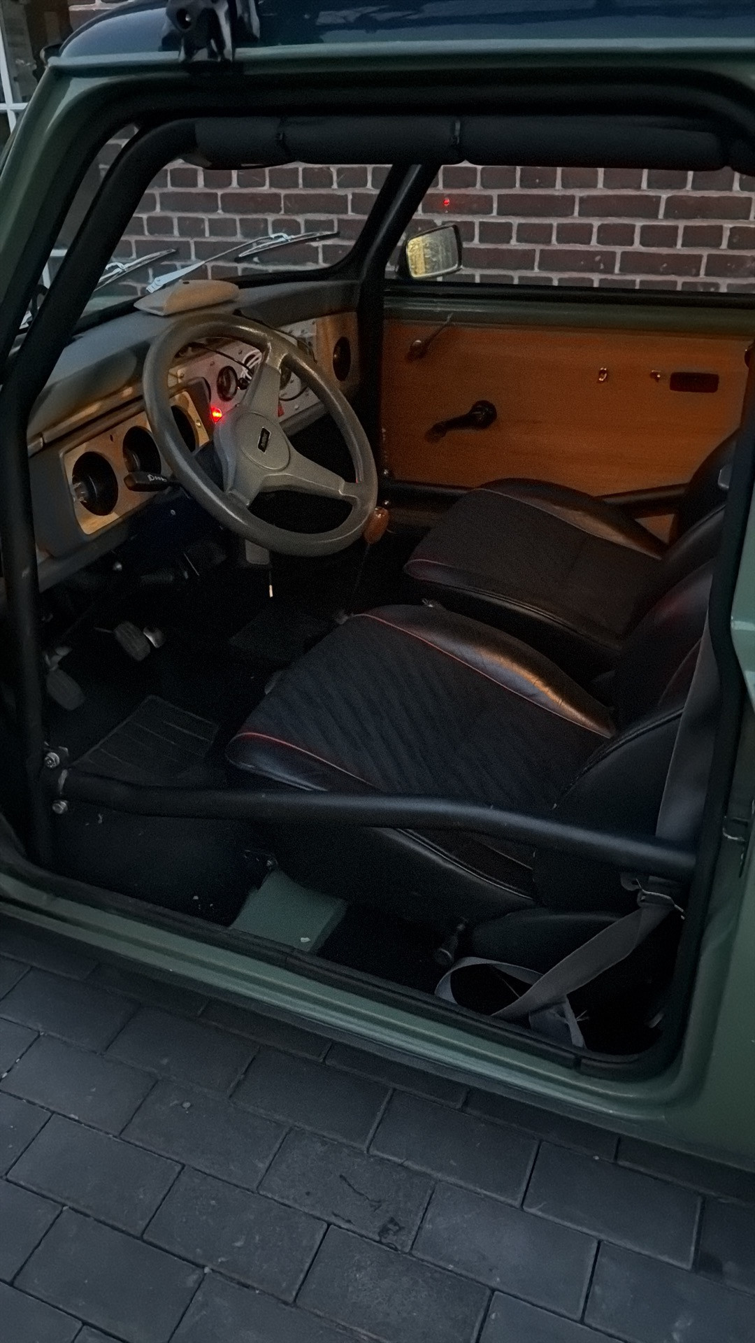

• Hallo Ihr Lieben,
    ich habe an anderer Stelle schon von meiner kleinen Tourplanung erzählt und tolle Unterstützung bekommen!
    Die neue Auflage der Regierung für meinen Ausflug nach Schottland ist ein Käfig....
    Eigentlich wollte ich das erst beim nächsten Overhaling :-) machen, aber sei es drum.
    Ich habe mal geschaut und verschiedene gefunden AST aus Spanien - recht günstig, Heigo, Wichert, Allbrit....
    Hat vielleicht jemand noch einen liegen? Wie ist das mit dem TÜV, ich denke eintragungspflichtig?
    Mir wären Türstreben wichtig, er soll also schon etwas können, keine Eisdielennummer. Mein Budget wären max. 1000 € ?! Weniger ist gut, mehr für den Rest.:biggrin:
    Bin über alle Hinweise dankbar.
    :biggrin::biggrin::biggrin::biggrin::biggrin::biggrin:
  • Wiechers ist raus. Die gibt es nicht mehr. Heigo lässt sich gut einbauen, weil die spezielle, in der Länge einstellbare Verbindungen haben. Ansonsten muss du halt schauen. Unter 1.000 € wird es schwer für einen Käfig. Aber es gibt immer wieder gebrauchte ( also nicht in dem Sinn, das er gebraucht wurde).
    Wenn alle so blöd wären wie ich, wäre das ganz schön gut.
  • Ich will nicht Unken, aber wenn man sich so mal die Erfahrungen zu der Firma ergoogelt, sind die teils sehr durchwachsen was Lieferteeue und Qualität angeht. Fairerweise muss man aber auch sagen, dass die meisten älter sind. Habe in Verbindung mit Mini, als auch so noch nie von diesem Anbieter gehört, was aber nicht unbedingt was zu heißen hat.
    Ich würde den Blick auch mal zu OMP werfen (bei Sandtler und Isa Racing) https://www.isa-racing.com/OMP-Kaefig-aus…tahl/AA-104-070
    - als Beispiel -
    Qualität ist sehr gut.
