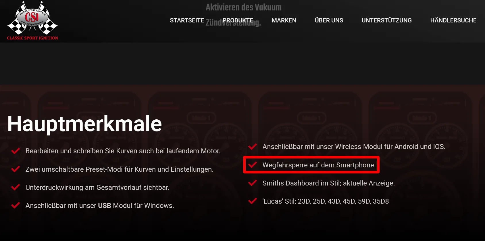

  • Doch es kann am CSI liegen, wenn die Wegfahrsperre mit NFC Chip verbaut ist und er den gerade nicht findet. Dann schaltet er die Zündung weg.
    Der Chip wäre im Schlüsselanhänger. Ich weiß aber nicht ob das bei Swiftune verbaut wurde. Bei den "Standard" Dingern war das mal ne Option, genauso wie Bluetooth und App Steuerung.
    Aber ne andere Idee wäre auch Verteilerfinger gebrochen?
    Nur so aus interesse: Welche Nocke und welche Kurve fährst du?
  • Steht aber leicht kryptisch oben ⬆️ Wobei „flowed Zylinderkopf“, schnellere Nockenwelle und fehlende Angaben zu Bedüsung usw schon nicht hilfreich sind. Weiterhin weiß man ja nicht unbedingt ob das Thema von jetzt auf gleich kam und der Motor vorher immer mit der Bestückung gut lief…oder gerade eingebaut und jetzt eben Probleme auftauchen. Oder ob irgendwas geändert wurde und seitdem das Problem besteht 🤷‍♂️ ansonsten würde ich auch an sowas wie hängendes Schwimmerventil oder auch Benzinpumoe denken (elektrisch oder mechanisch? )

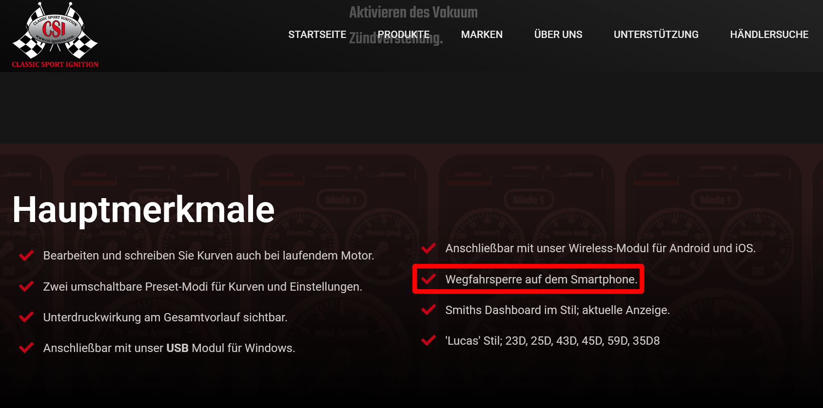

  • Wegfahrsperre im Verteiler?!?
    Japp - die haben oder hatten einen Schlüsselanhänger der per NFC (oder so) erst die Zündung freigibt.
    Also kein Anhänger = keine Zündung. Ist eigentlich eine gute Idee, bis zum Defekt oder wenn einer das nicht kennt und den Anhänger wegwirft.
    Edit:
    Laut Webseite jetzt über das Smartphone.
    Nein! Denn wenn aktiviert und die Spannungsversorgung nicht unterbrochen wurde benötigt der CSI Verteiler den "Chip" nicht.
    Und wenn er einen CSI Verteiler mit WFS hätte, hätte er uns das sicher mitgeteilt.
    Wie wer anderer schon geschrieben hat, wäre es interessant zu wissen wann das Problem auftauchte und ob der Mini vorher einwandfrei funktioniert hat, oder ob das Problem nach einem Umbau auftauchte.
    Ich bleibe dabei und behaupte es ist ein Spritproblem.
