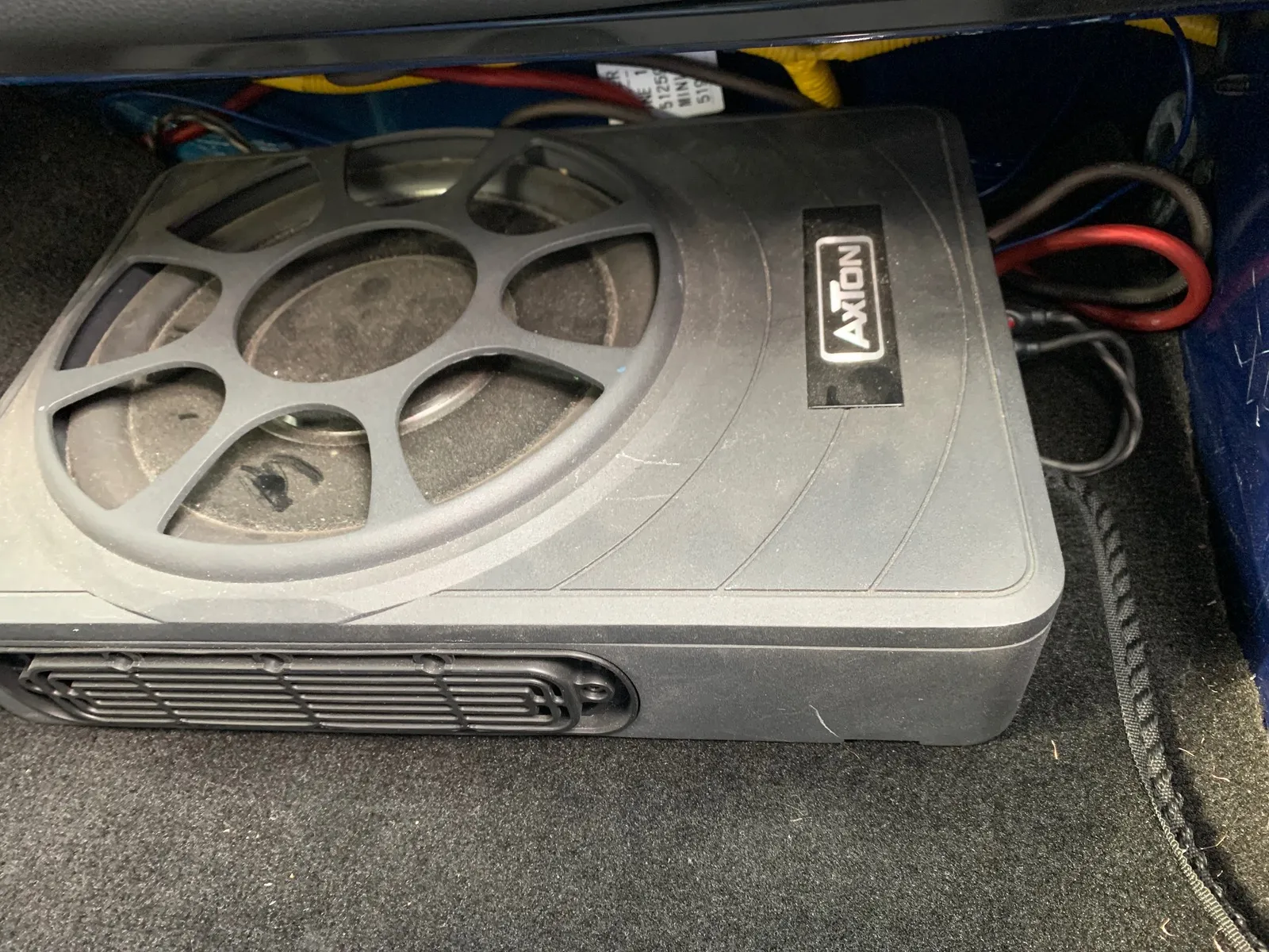

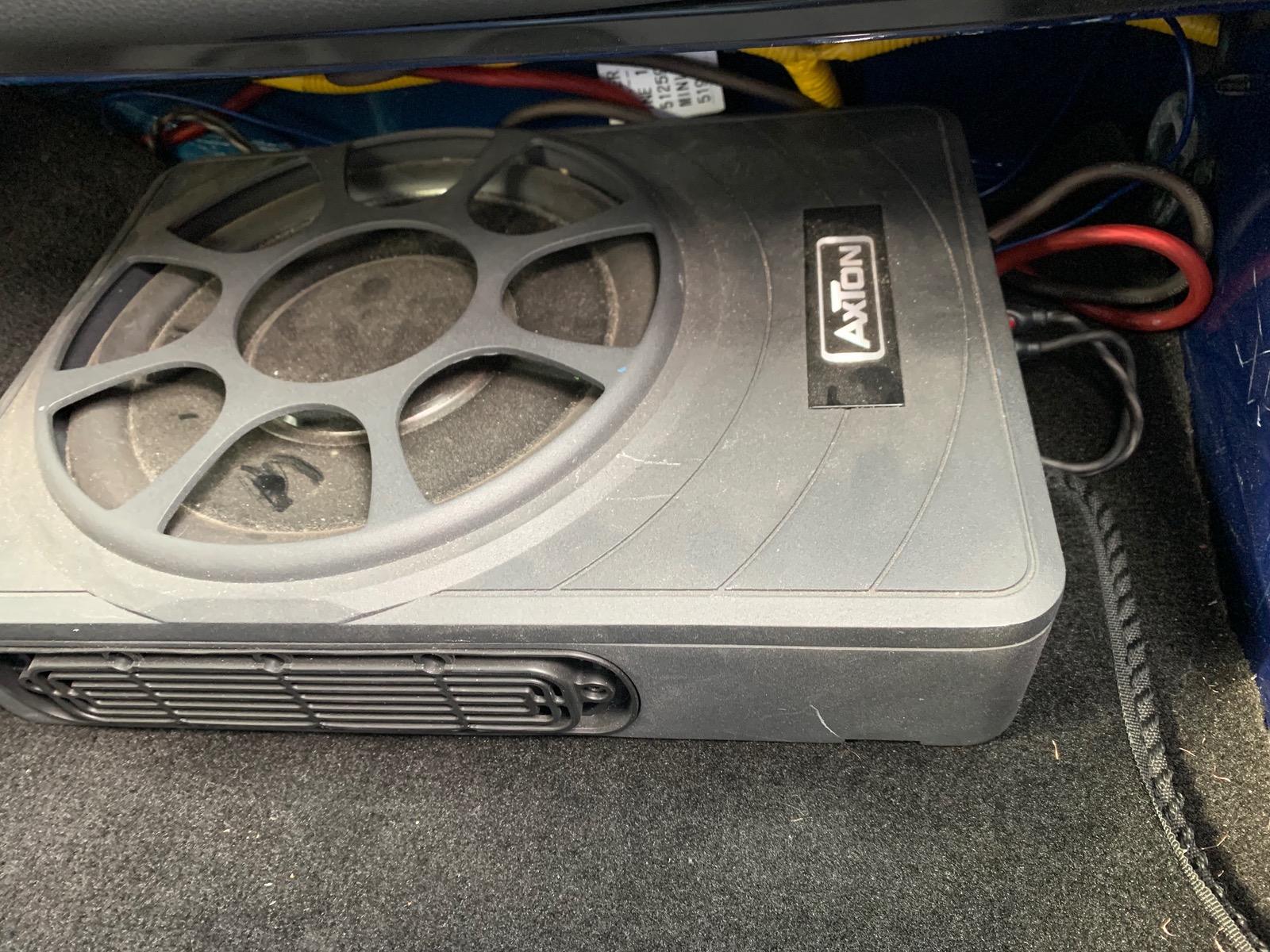

Kommt immer drauf an was man will. Ich war mit einem 10" Untersitz Subwoofer im MB w124 kombi zufrieden und werde sowas auch mal in den Mini bauen. 2 Klettstreifen und das Teil bewegt sich auch nicht. Viel wichtiger finde ich was von vorne kommt. Tiefton bringt so ein sub, wobei die Spiegel nicht wackeln. Spaß macht es dennoch... Naja mag auch auf die Musik ankommen. Thunderdome eher weniger, aber Onkelz super![]()
Wie hast du ihn befestigt?
Ist tatsächlich nur mit 2 Streifen Klett fest, hält ohne Probleme auch die Pässe hier im Süden aus
Habe vorne noch Lautsprecher im Fußraum und hinten in der Hutablage.
Sound ist überraschend gut, so gut dass wir nur noch mit dem Mini ins Autokino gehen. ![]()
