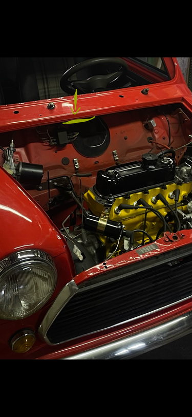

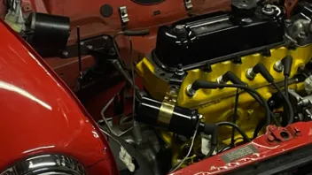

  • Hallo Isabella, in der Regel ist die Fahrgestellnummer original im Windleitblech eingeschlagen. Wenn du die Haube öffnest in der kleinen Falz etwas links der mitte wenn du vorm Auto stehst, wie hier auf dem Bild markiert. Wenn das Blech allerdings auch komplett erneuert wurde kann es sein dass sie dort nicht mehr ist. Wenn du sie nicht sehen kannst hilft es manchmal von unten an der kante lang zu fühlen, dann spürst du ggf. die eingeschlagenen buchstaben und kannst von oben genau an der stelle schauen. In einigen wenigen Baujahren wurde sie auch im Bodenblech auf der Beifahrerseite eingeschlagen. Von wann ist denn dein Mini?

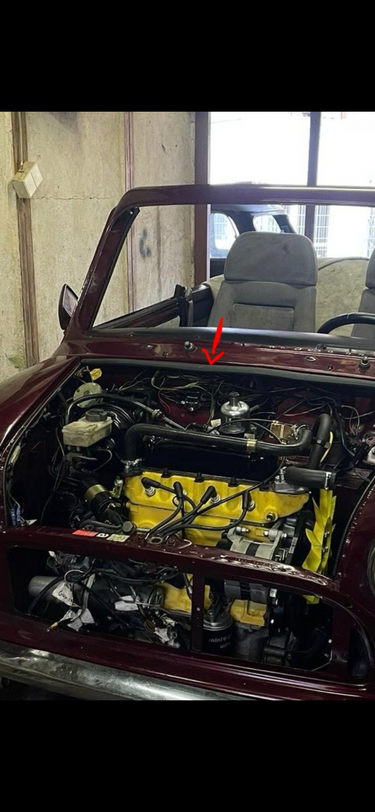

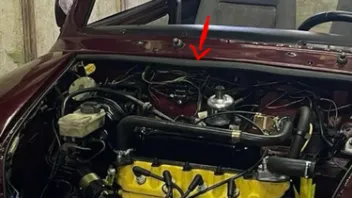

    Guten Morgen David
    Das Windleitblech ist auch neu …
    Ist Mini 35 Jubiläum Model
    Vielen vielen Dank für deine Hilfe
    Hätte nicht gedacht dass überhaupt jemand schreibt ❤️
    ich schau jetzt stündlich rein und freu mich
  • Der hätte die Fahrgestellnummer im Windlauf haben müssen. 🤷‍♂️ Wäre die Frage ob die Nummer eben woanders eingeschlagen wurde und so abgenommen. Müsste normalerweise im Schein/Brief vermerkt worden sein, wenn es „ordentlich“ gemacht wurde mit TÜV Segen. So war es zumindest bei mir
  • Ich hab ihn vor paar Tagen im nicht fertigen Zustand erworben wo die komplette Front erneuert wurde… aber der Verkäufer hatte keine Lust den fertig zustellen weil es immer mehr und mehr an Investitionen wurde und mir verkauft!
    Jetzt hab ich den kleinen hier stehen wo mir gestern aufgefallen ist dass das Fahrgestellblech fehlt und den Verkäufer angeschrieben, der sagte keine Ahnung wo das ist !
    Jetzt versuche ich selbst dies zu meistern ❤️
    Brief & Schein hab ich alles
