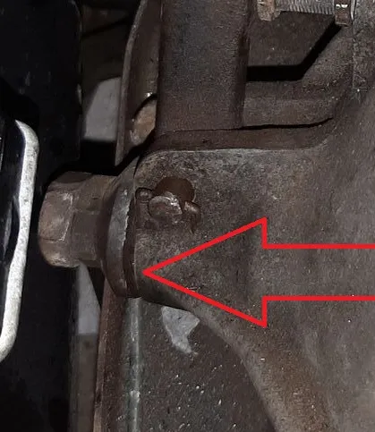

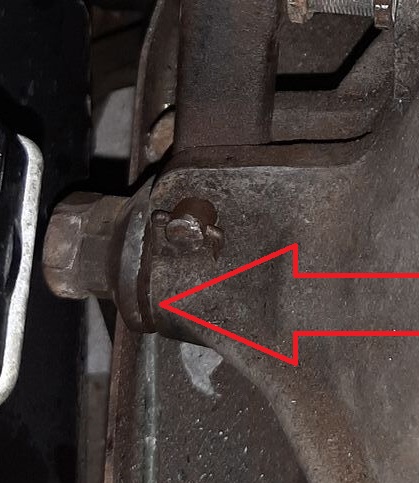

  • Eher Kupplung im getrennten Zustand fest gegangen:
    Tauchkolben oder Nehmerzylinder
    Gruss Andy
    Stimmt, das passiert gerne nach Standzeit. Schau ob sich der bewegt oder am Alu anliegt. Wenn er anliegt dann ausbauen reinigen fetten.
    Auf Erfahrung vertrauen

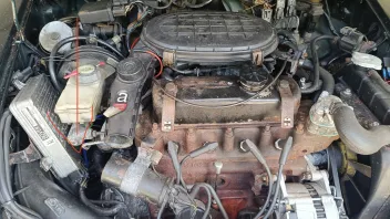

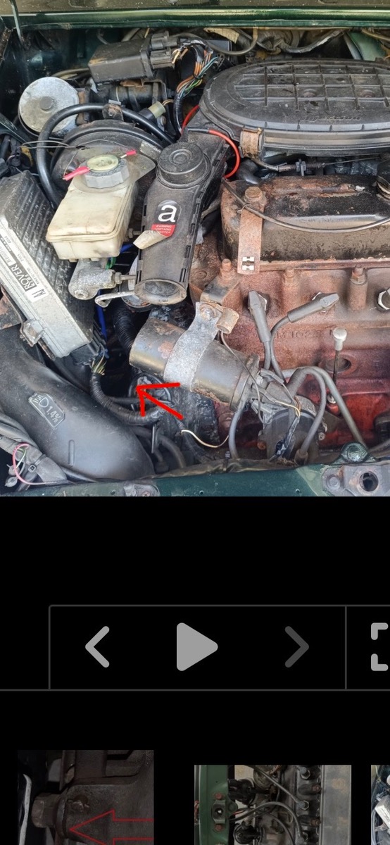

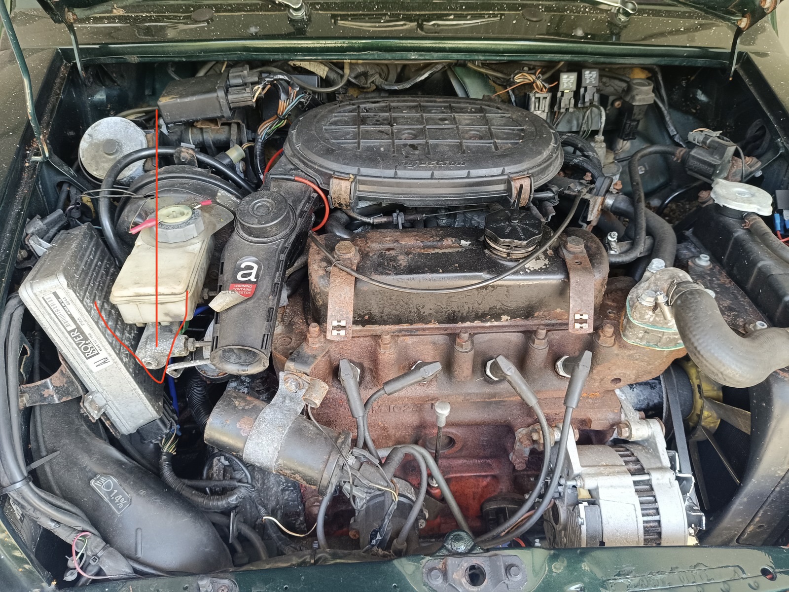

  • Was Bernhard /Meister Mini zeigt
    Ist „ganz oben“ .. „exakt in der Mitte“ auf dem Bild
    Balmoral ist nen SPI.. also ist das da „verbauter“ .. Brems-Servo ist „da drüber“

  • das ist genau was lüdder beschreibt. Bei dir ist alles schon etwas verbauter. wenn du so vorm Mini stehst siehst du links vom Motorblock unten unter dem ansaugschnorchel und dem bremskraftverstärker das kupplungsgehäuse und da den besagten hebel
  • Unter dem Bremsservo und unter der ECU (dem Pfeil folgen) sitzt die Ausrückmechanik wie auf den Bildern gepostet..
  • Dem allgemeinen Oxidationszustand nach zu urteilen ist ziemlich sicher etwas mechanisches nur gangbar zu machen.
    Also die Kinematik zwischen Nehmerzylinder und dem Ausrückhebel wie schon oben beschrieben.
    Wenn du den Luftfilter und die ECU abbaust, siehst du was und kommst auch besser dran.
    Besorg dir vorab schonmal eine Dose Ballistol....
