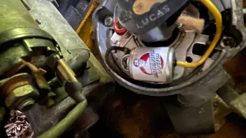

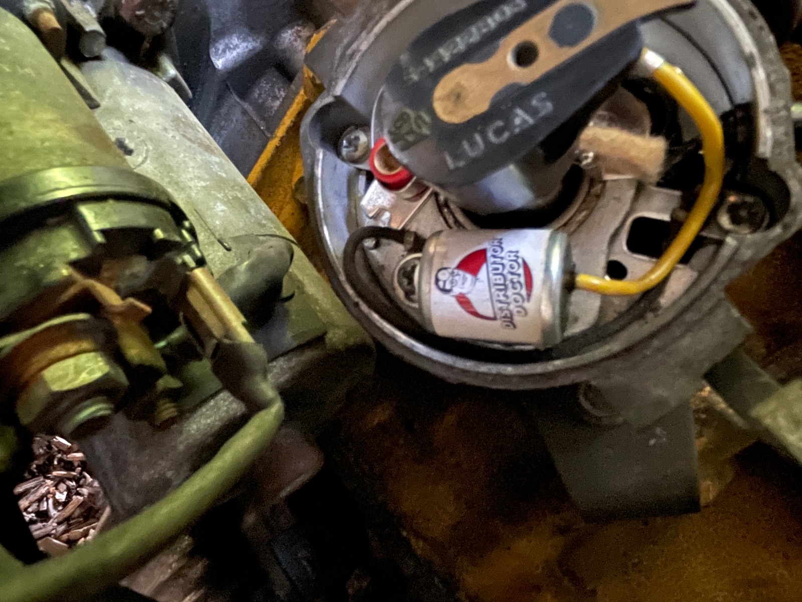

Hallo kurze Info, Tank wieder rein mit 10 Liter neuem Sprit. Nach ca 3 Minuten Motor aus dann nach Neustart Fehlzündung und gleich wieder aus. Verteiler raus und neuen Kondensator rein . Jetzt läuft er schon ca. 15 Minuten ohne Probleme.Gefahren bin ich noch nicht das werde ich heute Nachmittag noch probieren.Hätte nie gedacht dass ein fast neuer Kondensator solche Probleme macht.
Kondensator … wurde hier mehrfach explizit drauf hingewiesen…
Deswegen das Accuspark Teil kaufen, neue Kondensatoren sind leider nur sehr selten gut. Klar kann elektrische Zündung auch mal was haben aber deutlich seltener.

Am 1100er Spezial funktionierte erst der !! VIERTE !! neue Kondensator (GSC110).
3 ebenfalls neue Kondensatoren (GSC2109) ohne Funktion.
Zwischendurch dann immer Verteiler incl. Unterdruckdose und Fliehgewichte gecheckt, Zündspule gewechselt, Austausch-Verteiler hergerichtet, usw. Die Aktion zog sich nur wegen der miserablen Kondensator-Qualitäten über Wochen.
Mein vorläufiges Fazit: Finger weg von GSC2109!
Ich habe sehr gute Erfahrung mit denen von Distributor Doctor gemacht.
Fahre nur noch die, wenn nicht wie bereits erwähnt eh elektrisch ;)
423871 CONDENSER DM2 DM6 DMBZ6 22D 23D 25D 35D DCB101 GSC101 47H5250distributordoctor.com -
Der hier wäre aber dann der richtige 😉https://distributordoctor.com/products/54425179

Kurzes Update. Ich war heute tanken und bin ca.20 Minuten gefahren.Hab die ganze Zeit auf Aussetzer gewartet aber da war nichts.Alles tip top.
Nochmal an alle danke!!!! am Samstag bekommt der Mini seinen großen Einsatz.
