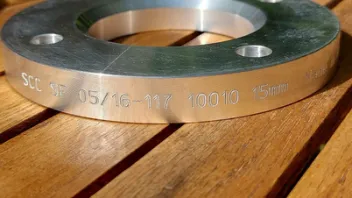

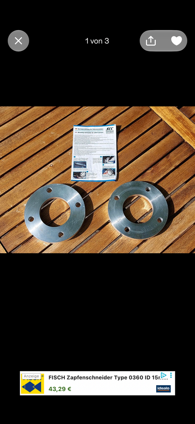

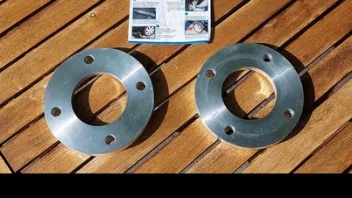

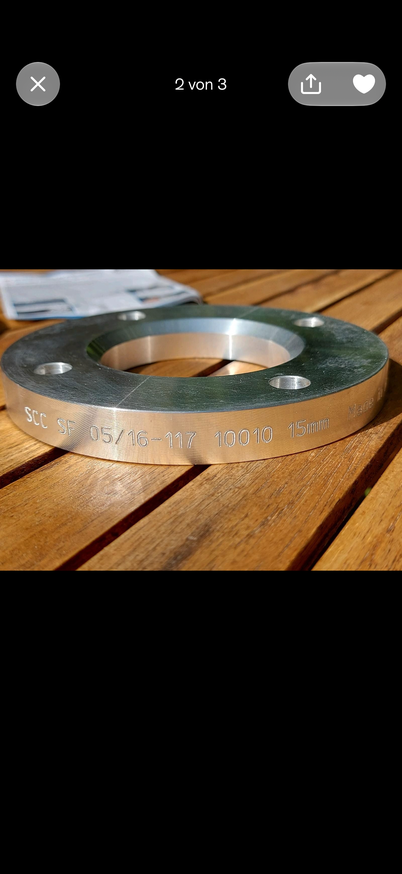

  • So etwas bin ich am suchen .
    Die gibt´s bei SCC in 3, 5, 6, 8, 10, 12, 13, 15, 20 und 25mm. Mit LK 101,6mm und Bohrungen (keine Langlöcher)
    Die meisten davon mit Gutachten. Vorher mit denen abklären, ob die gewünschte ein Gutachten hat...

    Viel wichtiger für die Zentrierung ist das die Bohrung für die Radbolzen wirklich 3/8 ist und nicht 12 oder 14mm.
    Auch ein Langloch zentriert sich sauber und lässt sich nicht verschieben da es durch die 90 Grad versetzten radbolzen blockiert wird. Es sei den halt die Bohrung/Schlitzbreite ist größer als die Bolzen.
