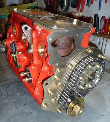

Heute war für mich Weihnachten und Geburtstag zusammen. Ich habe mir von Faxe mein neues Spielzeug abgeholt: Einen von ihm aufgebauten 1380-er für mein Cabrio.
Details gefällig?
1380 cm³, Omega-Kolben, Kurbeltrieb gewuchtet, gehärtet, etc., verstärkter Mittellagerbock, Nocke Swiftune SW5-07, einstellbares Duplex-Kit von Swiftune, das alles mit ARP-Bolzen/Muttern zusammengeschraubt, damit es gut hält. Und ein MED-Kopf Road Competition liegt schon bereit.
Montag erfolgt die Komplettierung mit dem neu gemachten Getriebe und restlichen Anbauteilen wie Competition-Kühler, verstärkte Kupplung, etc.
Auf die erste Ausfahrt freue ich mich schon! Es soll ab Donnerstag ja Cabrio-Wetter werden.....:D
Danke Faxe, ein richtig schönes Stück (nicht nur optisch) hast Du mir da gemacht! -

das ist aber kein 7-Kanal Kopf oder?
nö, ein ganz normaler Tuning-Kopf mit etwas größeren Ventilen
