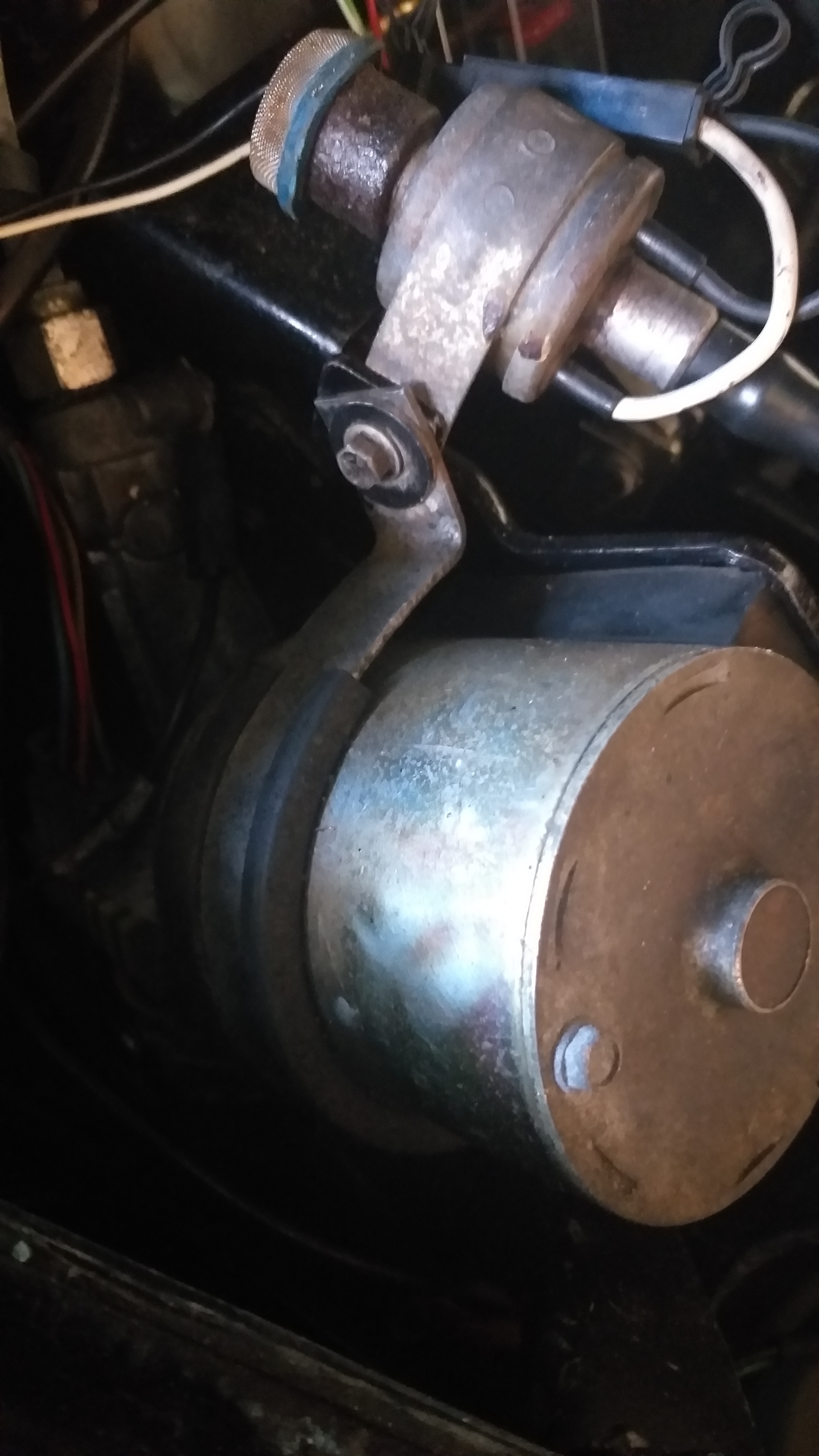

meine Scheibenwischer gehen nicht ganz zurück bis zum Ende, vorallem bei leicht trockener scheibe.
Ich wollte dann wie in den Reperaturanleitungen beschrieben mal den Motor ausbauen und alles neu fetten.
Nun ist mir aber aufgefallen das der Motor in Fahrtrichtung rechts "verbaut " war. Also einfach nur lose drinnen lag. Er hat sich also kräftig mitbewegt statt die Kraft komplett zu übertragen.
Gehört der Motor überhaupt auf die linke Seite? Wird er dann eignetlich auch mittels dieser Schelle befestigt?
Besten Dank!
Fahre einen 93er 1.3 SPi
Danke euch, dann ist er ja doch auf der "richtigen" Seite. Habe mir die Schelle geordert und dann wird er fest gemacht :)
Da kommt noch ein Gummi drunter ;)

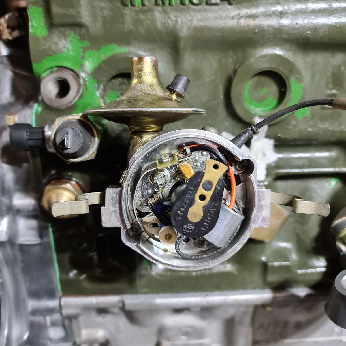

Hab ich grade n Denkfehler oder ist der Verstellbereich so nicht etwas knapp? (Verteiler steht am T-Stück für Öldruck an). Falls ja kann ich die Verteilerwelle einfach etwas verdreht einsetzen? Motor steht auf OT 1. Zylinder
ja, geht
Isst der bereits eingestellt? IdR steht das ganze etwas mehr nach rechts gedreht wenns fertig ist.
ja, geht
Danke
Nee ist noch nicht eingestellt. Motor wird grad noch zusammengebaut :)
Gehört der nicht um 90° nach rechts dreht ?
Bei unsern Mini zeigt die Unterduckdose zur LIMA.
