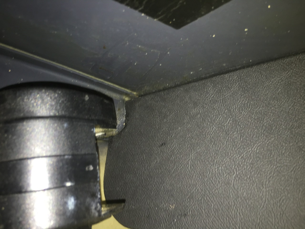

Solange der Rückbank und Türpappen reinpassen würde ich das so lassen. Ansonsten etwas zuschneiden..

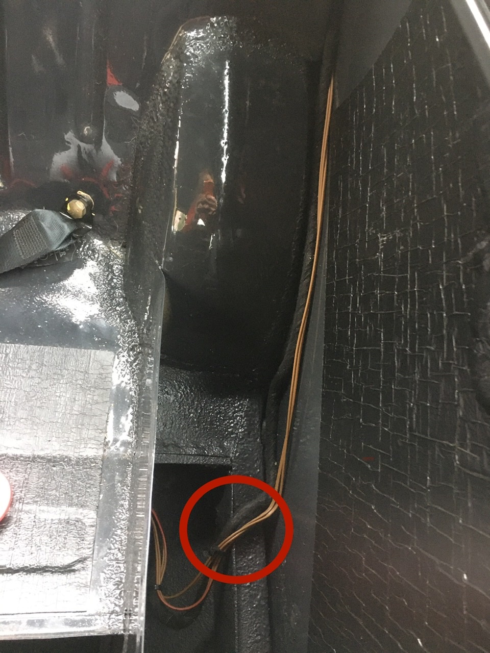

Der Kabelbaum sollte in der Dachkante laufen (zumindest in den älteren Autos), nicht in die Seitenablagen.
Was für ein Kabelbaum ist es?
Ok. Werde ich probieren.
Der Kabelbaum und die Lautsprecherkabel kommen vom Innenraum durch eine Gummitülle (links neben dem roten Kreis) in die Seitentasche und verschwinden dann im Kofferraum (oben im Bild). Um den übers Dach zu führen ist er definitiv zu kurz, obwohl er einen Bogen macht. Meiner ist von 1995.
Es ging mir um die Kante im ⭕️
Beim SPI läuft der Kabelbaum so wie auf dem Bild...ist normal...
Danke. Dann mache ich an der besagten Stelle noch etwas Wellrohr rum, damit da nichts scheuert.
ja...und ggf dazu ein Stück Kantenschutz...
Oder so. ![]()
Vielen Dank!

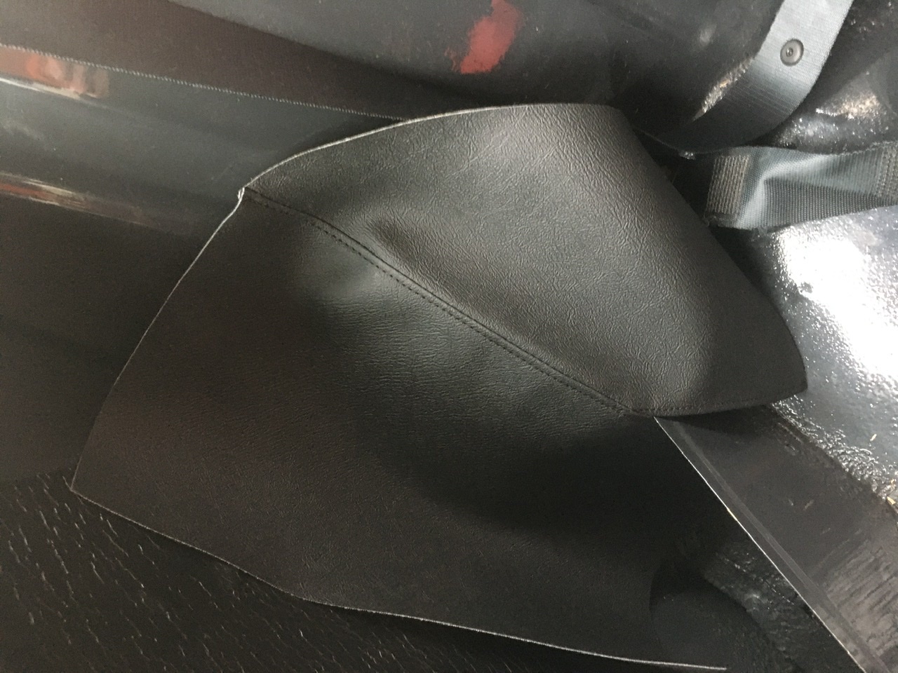

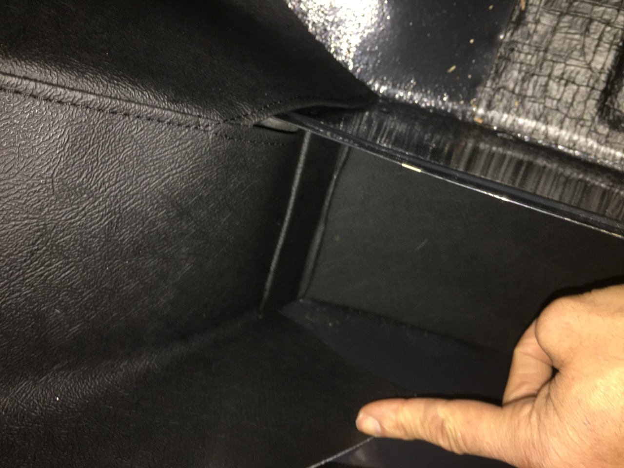

Noch 'ne kurze Frage zu den „Böden“ der Seitentaschen.
Kommt der Boden unter der hervorstehenden Falz an der B-Säule, so wie oben auf dem Bild zu sehen?
In der Abbildung im Katalog ist die hintere Lasche nach unten gebogen. Wenn ich das mache ist der Boden stark nach vorne geneigt. Wenn ich sie jedoch nach oben biege ist er so einigermaßen eben.
Aber irgendwie sieht das komisch aus. (Das Kunstleder am Radlauf ist noch nicht geklebt.)
Oder muss der Boden angepasst werden, um die Falz herum, damit er vorne höher liegt?
Vielleicht hat ja jemand ein paar Bilder wie das auszusehen hat (95er SPI)?
