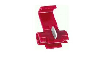

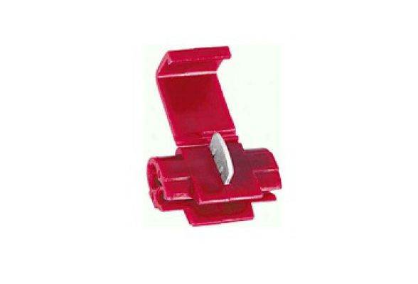

Ist halt auch alles nicht isoliert. Früher oder später ist Grünspan dran…
In der Werkstatt hatten wir uns angewöhnt Löt- oder Quetschverbinder mit Schrumpfschlauch und Innenkleber zu nutzen. Damit haben auch freilegende Verkabelungen für z.B. Positionsleuchten mehrere Jahre gehalten. Nur das Kabel muss dafür halt leider durchtrennt werden.
