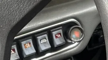

  • Bei mir ist der Hebel der Heizungstemperaturverstellung Lose/aus der Führung gesprungen. Ich kann Ihn rein schieben, er springt aber bei der nächsten Bodenwelle wieder raus.
    Kann man das Bedienteil schadenfrei ausbauen? Muss ich beim Choke vorher etwas machen?

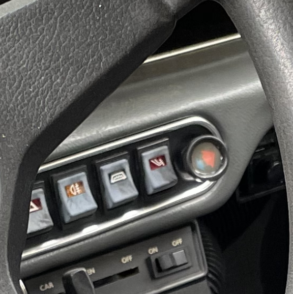

  • Hallo,
    bei unserem Mini lässt sich der Luftführungshebel nur mehr zwischen OFF und Frontscheibe verstellen, nicht aber in Stellung CAR.
    Wie kann ich das wieder reparieren?

  • Der wird von hinten mit einer Klammer gehalten (die Hülle hat eine nut dafür) . Ist friemelarbeit die aufzustecken . Wird vermutlich bei dir abgefallen sein... Fhelinfo, das betrifft den Chokezug. Der Heizungszug ist mit Mutter befestigt, dann wird die wohl ab sein
    Einmal editiert, zuletzt von Highlindner (6. September 2023 um 18:13)
  • Bisher hab ich da noch nichts gecheckt, weil ich auch nichts Kaputt machen will. Man kann hören dass sich darin etwas loses bewegt. Vermutlich dann diese Mutter
  • Das einzige was da kaputt geht, sind deine Finger, wenn du die Mutter wieder erwiderten willst 🙈🙈🙈🙈😂😂😂😂 eine der schlimmsten Ecken am Mini finde ich

    Ne, weil ich zumindest Wurstfinger habe und der platz recht eng ist. :biggrin: . Kannst natürlich auch die ganze Schalterleiste ausbauen, nur die zwei kleinen Muttern dafür wieder drauffriemeln dann, macht auch keinen Spaß. :madgo:

  • Heizung muß man bei beiden "tieferlegen", aber danch wird es wicht besser uns nicht schöner :frown:
    Am besten ist ntürlich das Schalter-Panel ganz ausbauen und die Mutter ordentlich festziehen.....aber dann bleiben die 2 Muttern eben um das Paneel wieder festzuziehen, was auch Mist ist. :biggrin: So oder so...nicht schön. Aber dann bleibt aber natürlich noch zusätzlich der Hinweis von J&A......der Zug sollte schon leichtgängig gehen...und oft fängt da das Thema an....a) beim heizungsventil als Solches was festgammelt, b) am Zug da an der Befestigung- die Klammer die nicht mehr hält und dann c) am Schalterpanel als letztes.....
    Das Heizungsventil wird übrigens, falls es mal hing, gerne nach dem gängig machen undicht... :madgo: ...gilt nicht nur für das Inline Ventil ab 1989, auch für die davor am Zylinderkopf.
    Daher: nach erfolgter Gängigkeit, dringend auch da aufpassen auf Wasserverlust.
