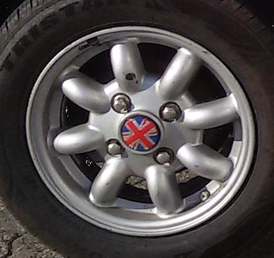

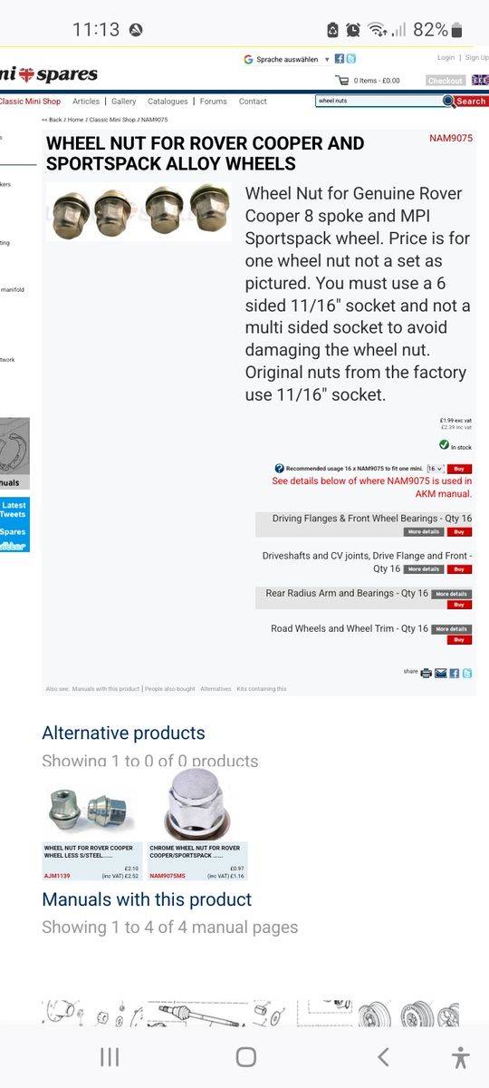

Welche Radmuttern passen zu den 12 Zoll Minilights?
Wenn die Serien minilights von den späten (ab ca. Bj 90) cooper sind sollte das diese sein
Siehste, da geht es schon los. Minilight, Minilite, Rover Minilite oder wie heißen die genau? Da ist ein gewaltiger Unterschied . Sperlite, ,superlight, minator, cromodora….um nur ein paar zu nennen…🤷♂️ und ich bin schon seit 20 Jahren nimmer aktuell..😉
Oft erklärt sich der Rest über Dimension etc, aber nicht immer. Und daher hilft eben oft auch schon das ausgefüllte Profil 😉 nicht immer, aber immer öfter..
Ich habe sie mit verchromten 60Grad Radmuttern gefahren.
