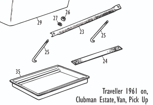

  • Eventuell habe ich Tomaten auf den Augen... Aber wie, mit was wird original die Batterie im Estate befestigt, und vor allem: bekommt man das noch gekauft?
    Danke schonmal :)
  • Da war bei meinem eine Plastikschale unter der Batterie und daneben waren Laschen am Boden, wo man die von der Limousine bekannten Streben und Querbügel einhängen konnte.... Die Gewindestangen waren aber aber eben länger. Ich find aber auf die Schnelle auch jetzt nix im netz. War ja original unter der Sitzbank hinten, meine Rechts. Und da ist original, wenn ich jetzt noch genau zusammen bekomme, eine Schale aus Plastik, wo die Baterie drauf steht und zwei Lachen am Bodenblech, wo eben länger Stangen reingehen, als bei der Limousine, mit Gewinde oben und dann kommt der gleiche Bücgel drtan wir bei Limousine zum klemmen. So war das zumindest bei mir. Wo hast du denn bis dato deine batterie gehabt??? https://www.somerfordmini.co.uk/battery-and-cables
  • :confused: Keine Ahnung dann, dann wurde da gefrickelt bereits vorher. So wie bei Sommerford abgebildet war es bei meinem 1979er aus Holland und bei dem 1978er von Kunpel (auch aus Holland)
  • war bei meinem Clubby-Estate aus der Schweiz auch so wie von Lindi geschildert.....nur ohne die Haube vom Schaubild.
  • Und die 25 wird an der Rückwand hinter der Batterie einghängt.
    AHA! Danke. Also Steht die Batterie in der Wanne und vorn auf der Kante der Batterie liegt das Winkelblech mit Haken nach HINTEN, nicht nach unten? Das Klingt doch schon eher nach dem, wie es bei mir sein könnte.
  • Oder so, hatte das anders in Erinnerung mit den Haltebolzen…
