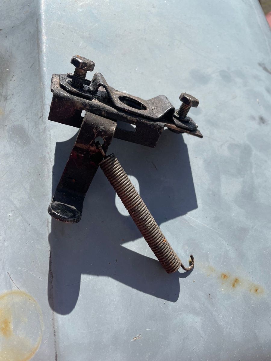

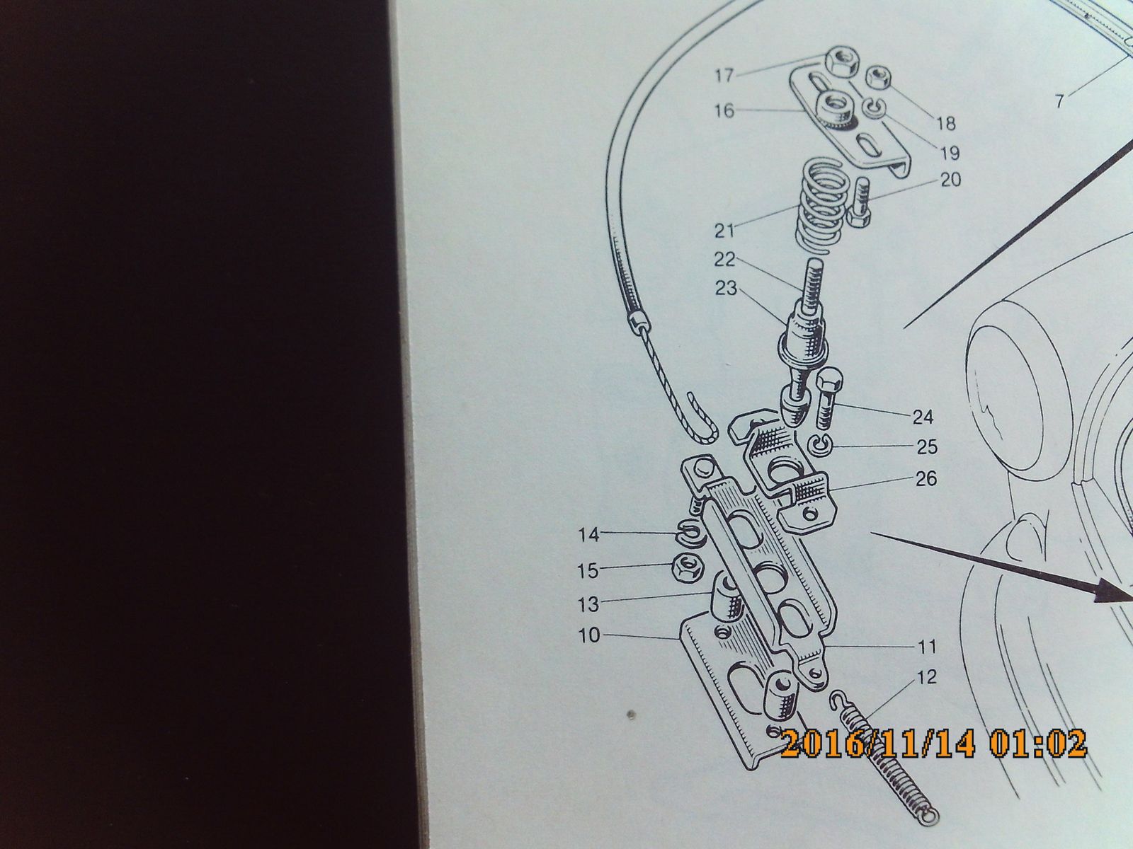

Ich habe heute die im Chassis befindliche Verriegelung der Motorhaube abgeschraubt und nicht aufgepasst wie sie zusammengebaut war.
Hat da jemand ein Foto oder ne Skizze wie das zusammen gehört?
Neee beim Inno ist das anderst.
Ist unterm Frontblech eine Verschiebeplatte und zwei Hülsen
….ja genau. Die verschiebeplatte.
Kommt da in die zwei Langlöcher eine Hülse als Abstandhalter?
Irgendwie ist es entweder zu lose oder zu fest und klemmt.
Ich gehe gleich mal rüber und frickel nochmal rum
Ja da gehören zwei Hülsen rein damit sich das bewegen kann wenn am Zug ziehst
Mit dem Wissen der verschiebenden Metallplatten erklärt sich das eigentlich von selber. Leider habe ich kein Foto davon gemacht.

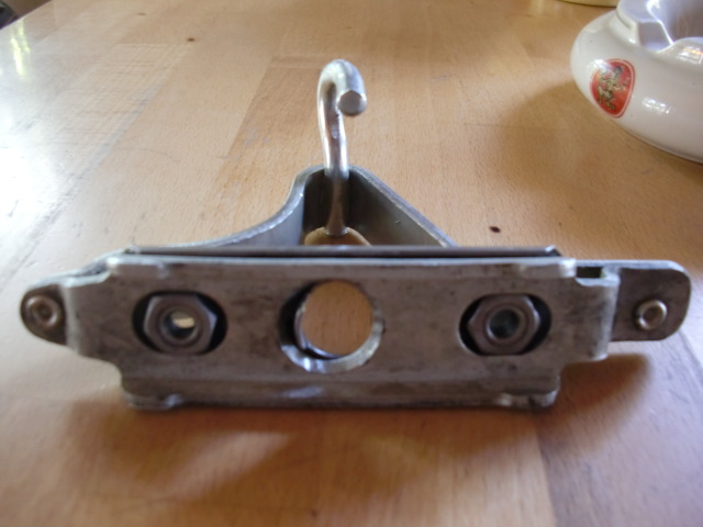

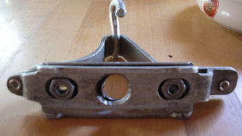

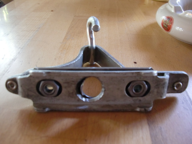

Hallo, hier ein Bild aus der Sevice Parts List Innocenti, das könnte eventuell weiter helfen
Genau so 😃 😂
Ist doch identisch zum MK1
Ok.
Hab’s geschafft.
Habe die ganze Zeit versucht die untere Platte zwischen die Schiebeplatte zu packen.
Denn auf dem Boden lagen noch 2 Muttern, die aber anderswo hingehörten. Da dachte ich, die müssen noch irgendwie drunter….dafür Schraube aber zu kurz….und im Grund vollkommen sinnfrei….
Manchmal frage ich mich ob ich meine Tabletten falsch dosiere 😂😂🤦🏻♂️
Immer diese Ungeduld immer alles sofort und zack zack……
Vielen Dank für die Infos, die haben mich auf den richtigen Weg gebracht.
Bei mir waren 2 Muttern an der #10 fest dran. Sonst aber ähnlich…..also bei mir nicht 100% Original
