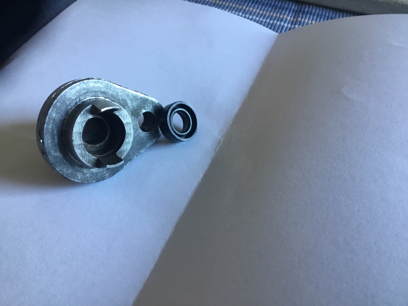

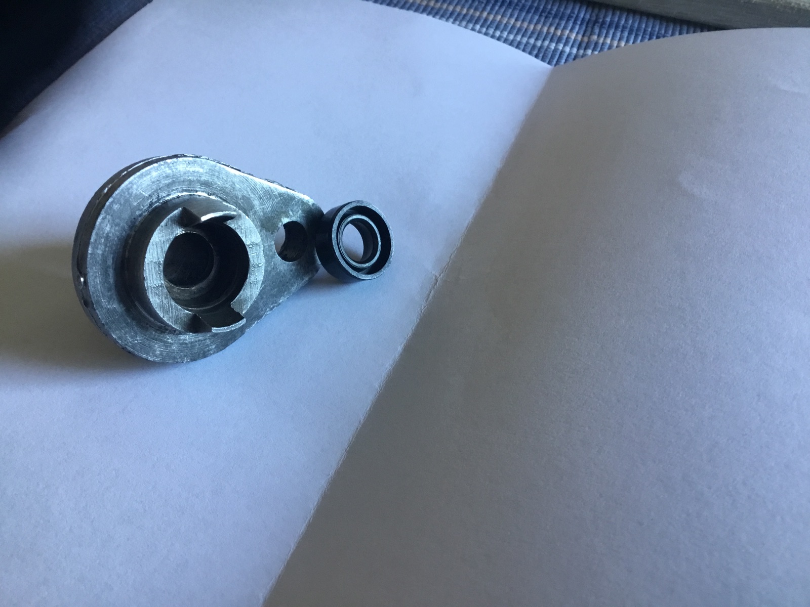

  • Frage
    Wie rum kommt der Simering da rein?
    Führung der Tachowelle, Tachoritzel
    Die offene Seite des Simmerrings zum Getriebe hin. So wie auf dem linken Foto :wink:
    Edit: Andy war schneller...
  • …..wie bekomme ich den da rein?
    Ich dachte locker drücken…..geht nicht
    Dann habe ich vorsichtig mit einem Schraubendreher in die Nut gedrückt…..geht nicht
    Dann habe ich eine Nuss genommen und gepresst….geht nicht
    …selbstverständlich immer etwas eingeölt…
    Dann erstmal nochmals die Form wo er rein muss nochmals sauber gemacht. Kleiner drehmel mit drahtbürstchen…..geht nicht.
    Irgendwas stoppt den.
    Kann es sein, dass das nach unten konisch wird?
