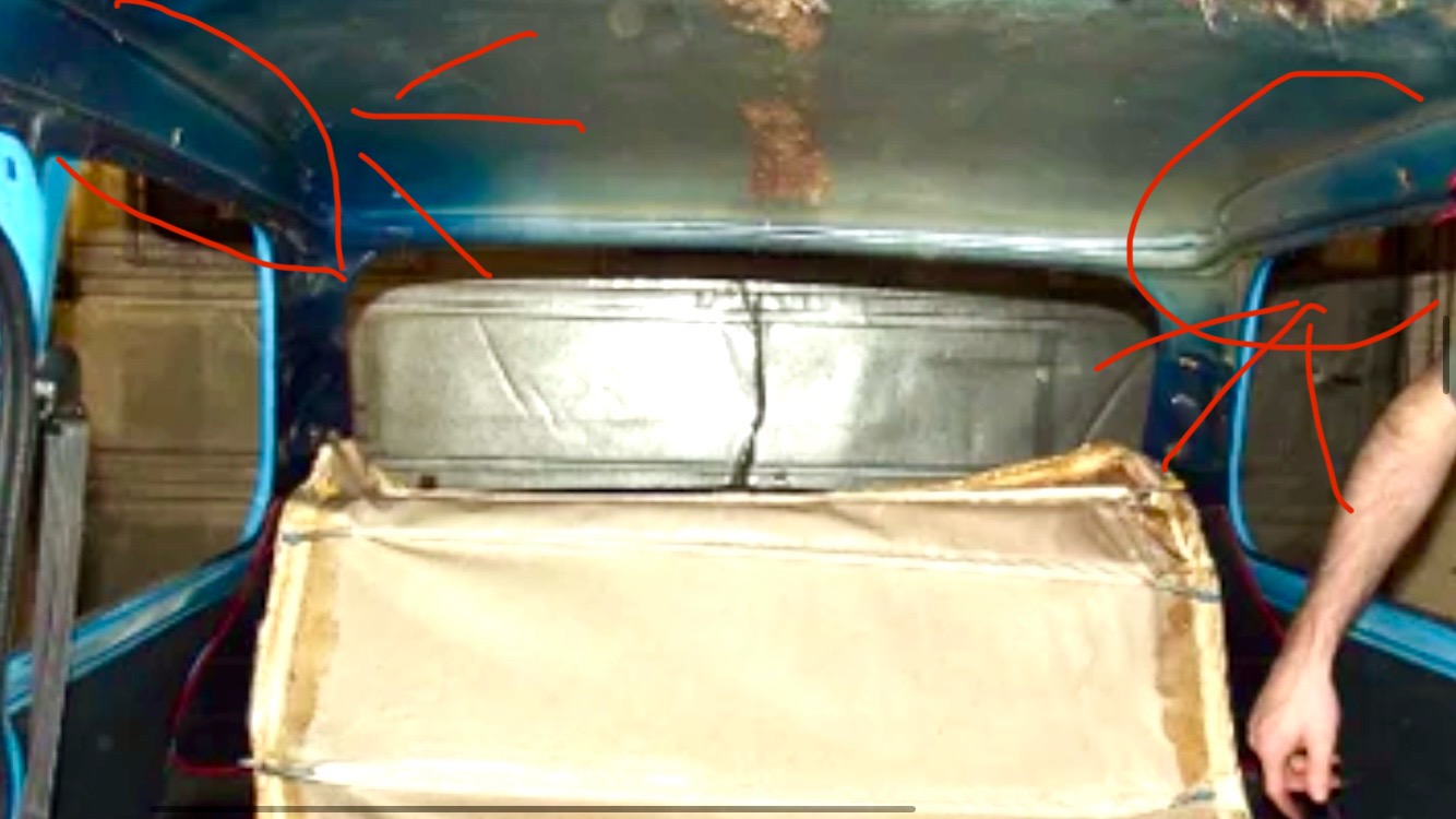

  • Mir erschien die Variante mit der künstlichen C-Säule sehr stabil. Es schwirrten mal Fotos im Forum umher, aber ich finde sie nicht mehr…
    War im Prinzip ein U-Profil, das im Radhaus und mit einem Eisen, das im Blech für den Himmel liegt, verschraubt war. Ich meine, die Lösung war von Madblack…
    EDIT: Der Estate hat einen Steckhimmel, oder? Dann ist da ja das Blech mit den Löchern im Weg… Vergiss meinen Beitrag einfach wieder…:facepalm:
  • Vielleicht sollte ich so früh einfach keine öffentlich einsehbaren Kommentare schreiben… :biggrin:
    Mein Gedankengang: Beim Steckhimmel ist ja noch ein zusätzliches Blech im Dachbereich, da wo beim MK1/MK2 sonst ja der Himmel drin liegt.
    Gemeint ist der Bereich in den roten Kringeln…
  • Estate hat normal einen steckhimmel. Das Blech mit den löchern ist ja nicht das stabilste und das darunter ist ja da also kein Problem da was zu befestigen.
    Auf Erfahrung vertrauen
  • Ah jetzt ja....
    Nein das Blech(profil) stört nicht, im Gegenteil...dort habe ich ein ca. 1,5 Meter langes L-Profil eingelegt und die (Ersatz)-C-Säule dran verschraubt. Diese ging vom Radkasten schräg nach oben, so daß die Umlenkung des Gurts optimal für den Passagier/Kindersitz positioniert werden konnte.
    Und die Gurtrolle war am vorderen Teil des Radkastens in der Seitentasche befestigt.
    Gruss Andy
  • Das was Madblack gemacht hat, ist völlig stimmig. :thumbs_up: Well done !! Safety first....ich als alter Sack wäre da pragmatischer gewesen. Hauptsache der Kindersitz ist über Beckengurt fest und der Rest macht eh der Kindersitz. Hab aber auch Denkfehler gehabt und nur an einen Maxi Cosi gedacht. Granis Kids sind aus dem Alter raus. Da habe ich leider nicht weit genug gedacht und somit Madblacks Ding am besten
