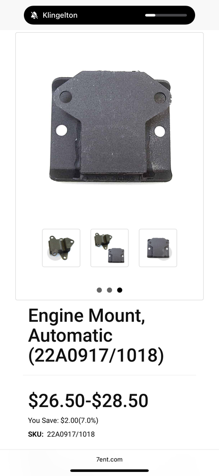

  • Ich tippe auf Automatik
  • Die Automatic Minis, die ich bisher gesehen haben, hatten keinen Ausrückhebel für die Kupplung.
    Stimmt, hab nur auf die Form vom Gummi geachtet. Dann eher, das was Bernhard sagt
