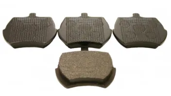

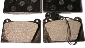

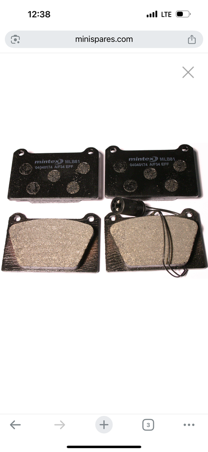

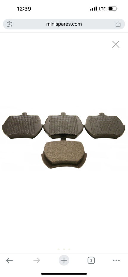

  • Und die Lager sind samt ihren Käfigen sicherlich noch auf ein Müh toleriert. Dazu dann ggfs ein wenig Verschleiß noch im Bereich Flanch etc…also ich würde da nicht von ausgehen, dass das immer so passt.

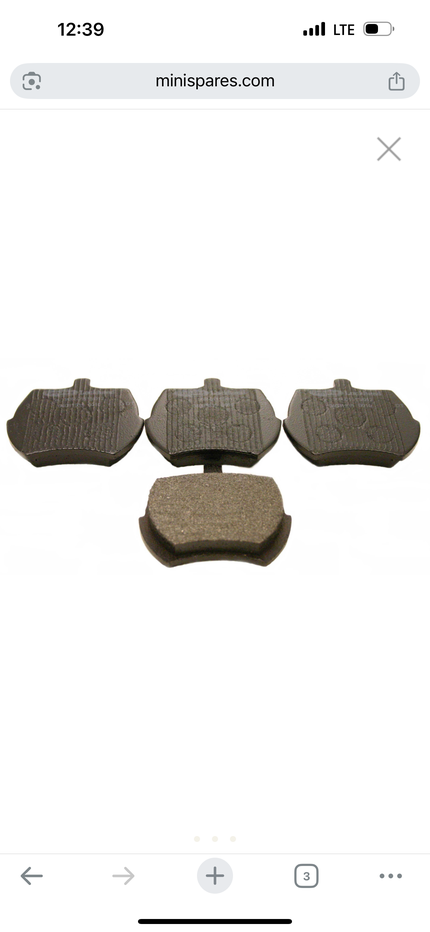

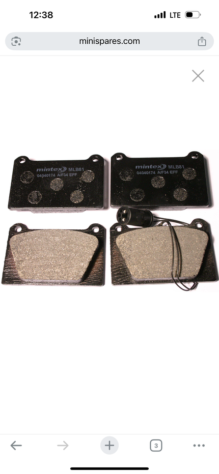

  • Du meinst 8,4“ 2 Kolben Klötze bestimmt, oder? Hab Maße nicht parat aber Bilder. Die mit den Splintlöchern sind 4 Kolben

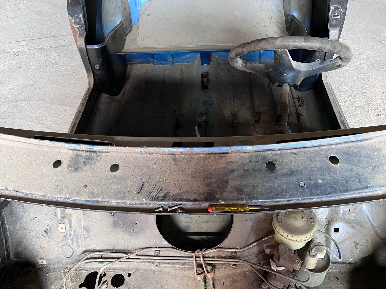

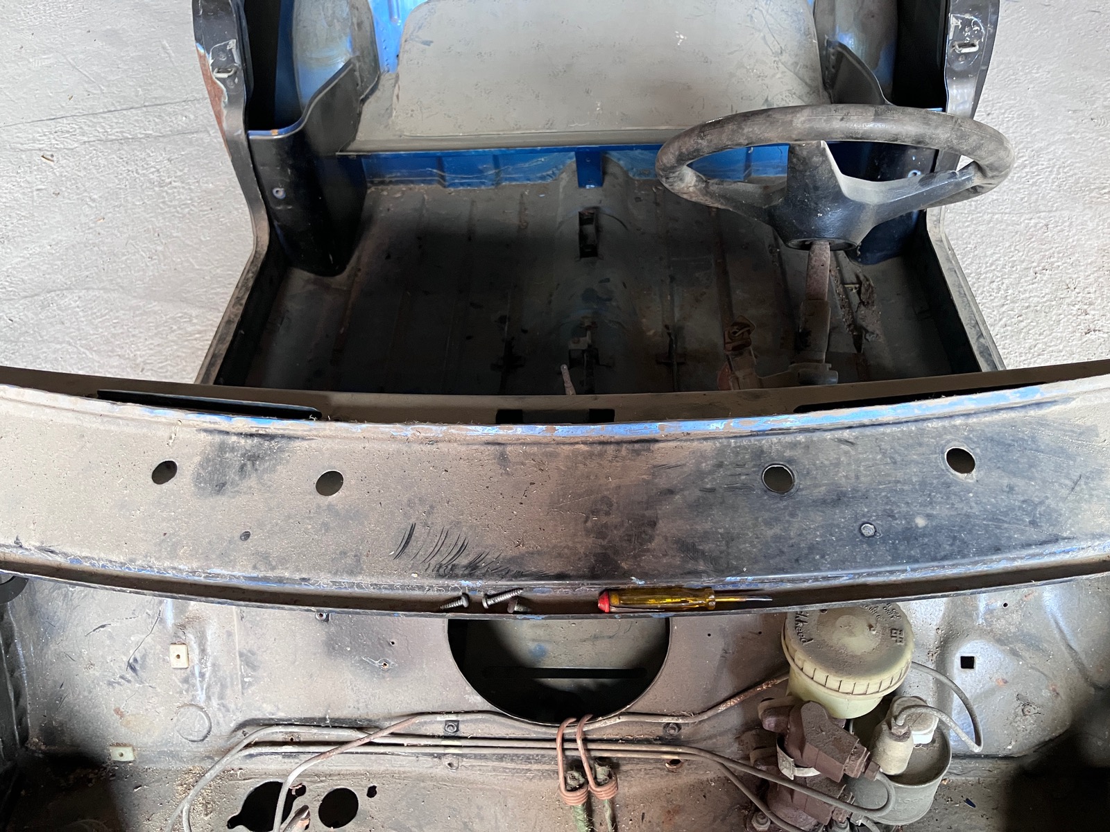

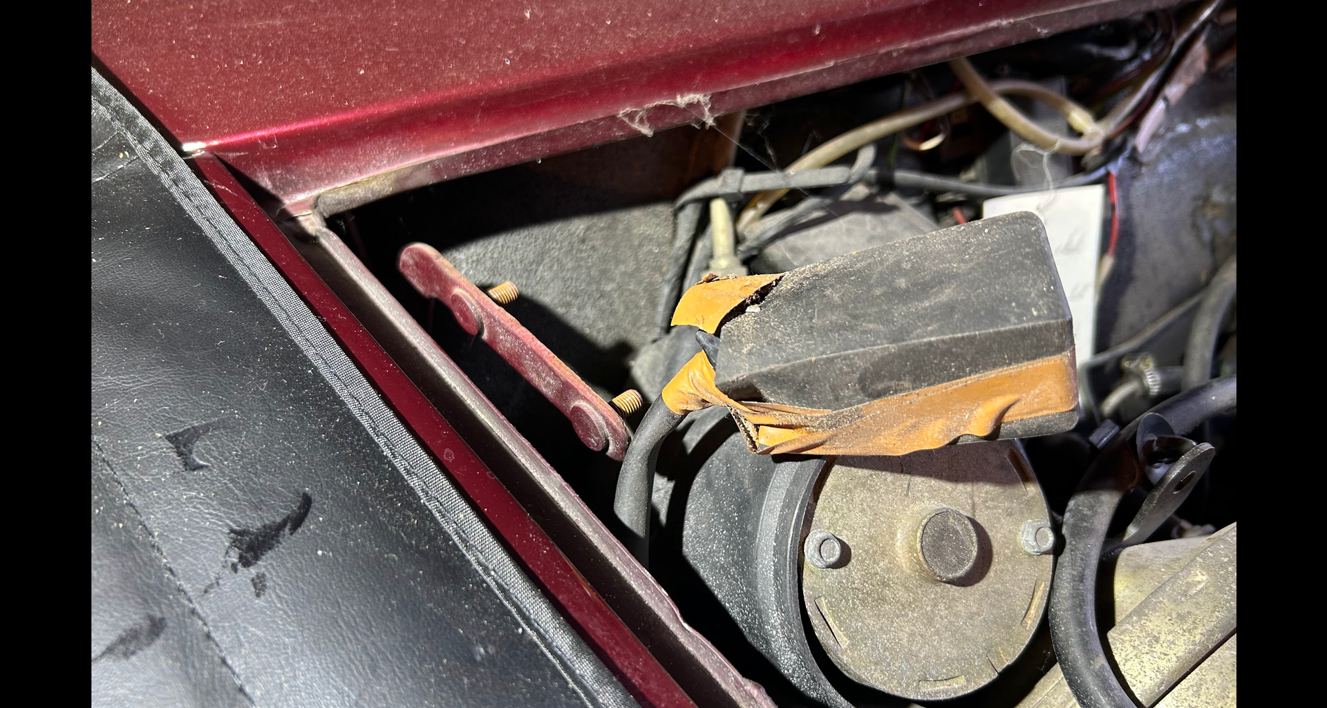

    Kann mir jemand sagen was das ist?
    Das runde ist der Scheibenwischermotor. Das darüber könnte der Klemmschutz dazu sein.
    Wie sieht das auf der anderen Seite und ohne Klebeband aus?
    Andreas
  • ...Das darüber könnte der Klemmschutz dazu sein.
    Nope...
    Starter-Relais. Ab etwa `88 schon beim 998er verbaut und später auch beim Vergaser-Cooper.
    Anlasser-Signal geht nicht mehr direkt vom Zündschloß zum Magnetschalter, sondern zum Relais, welches dann den den Strom zum Magnetschalter durchschaltet...
    Das Gummi darüber ist nur eine Schutzhülle gegen "Wetter", da das Relais normalerweise mit Stecksockel an der Motorraum-Seitenwand angeschraubt ist...
  • Nope...
    Jetzt erinnere ich mich wieder, dass hatte ich nicht mehr auf dem Schirm 👍
