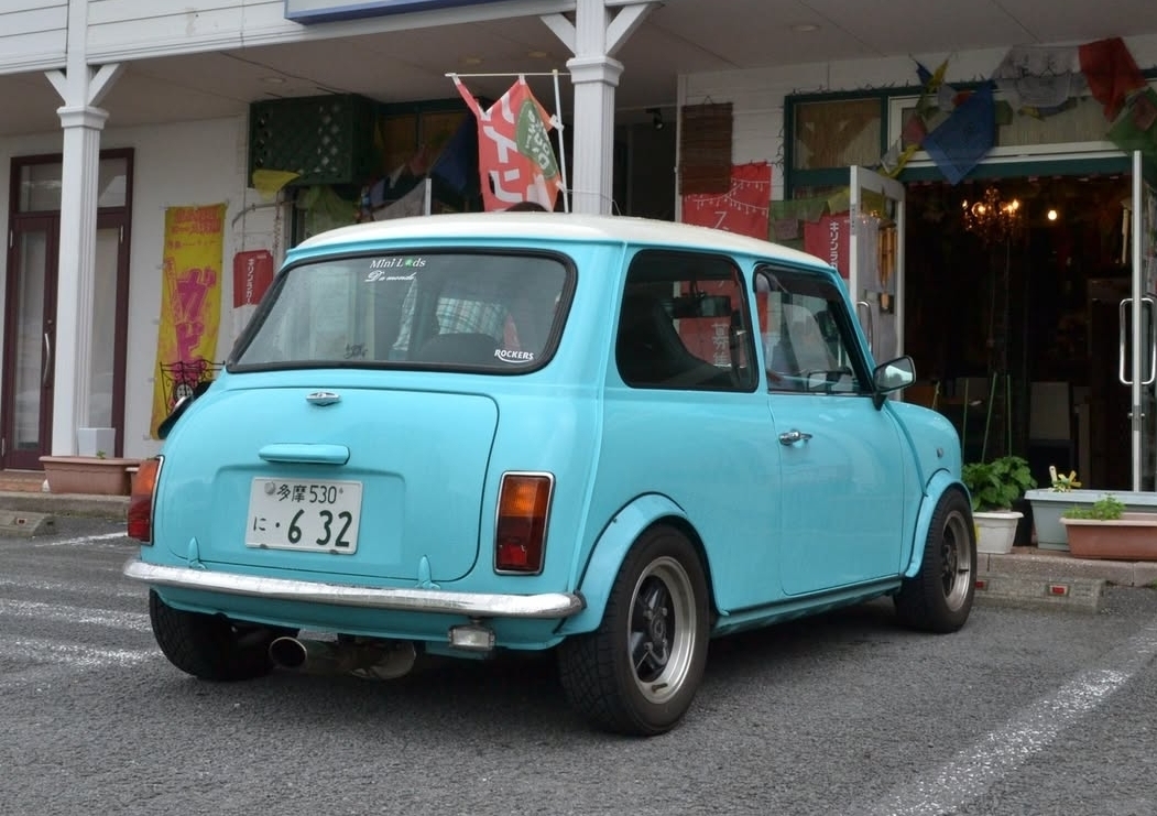

  • Ich tippe bei dem zweiten Bild auf Revo 5x12, Bild eins minilite (Hersteller ?🤷‍♂️) auch 5x12. Reifen 165/60-12. wie so fragst du?

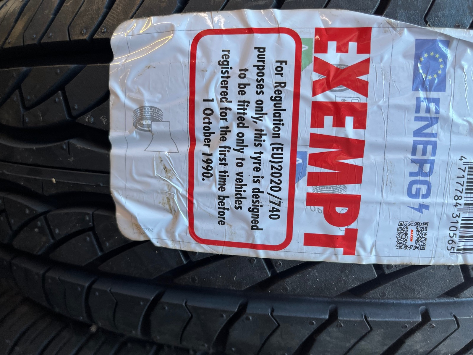

  • Es gibt keine offizielle Kategorisierung "Oldtimerreifen". Anzunehmen ist, dass ein Reifen der für ein Fahrzeug gedacht ist, das vor mindestens 30 Jahren erstmals zugelassen wurde, ein Oldtimerreifen ist. Dies muss aber nicht ausschließlich so sein, im Grunde reicht das häufige montieren eines Reifens auf einem Oldtimer um diesen zu einem Oldtimerreifen zu machen (passende Maße vorausgesetzt). Wer will das Gegenteil nachweisen?
    Beim A032 wird die Liste der Fahrzeuge auf denen er Verwendung finden kann und die jünger als 30 Jahre sind, recht kurz sein. Daher würde ich bei diesem Reifen von einer ausschließlichen Verwendung auf Oldtimern ausgehen.
    Ist aber auch hinfällig da deine A032 laut Befragung meiner Glaskugel ein E-Kennzeichen haben werden.

  • Oder aber es ist 1990 da das Label sich auf 2020 bezieht, sind ja genau 30 Jahre.
    Fakt ist, dass in der EU-Richtlinie kein Jahr drin steht.
    Reifen, die ausschließlich für die Montage an Fahrzeugen ausgelegt sind, deren Erstzulassung vor dem 1. Oktober 1990 erfolgte;
    Hat sicher nichts mit dem Label zu tun.
    Kann natürlich sein das H ausgenommen sind, Fahrzeuge vor dem Datum aber immer auch ohne h

    Ich habe mal die hier benannte EU Richtlinie nachgeschlagen, die 2020/740:
    Verordnung - 2020/740 - EN - EUR-Lex
    Die gilt in der Tat nicht für Reifen deren Erstzulassung vor dem 1. Oktober 1990 erfolgte. ABER diese Richtlinie hat nichts mit dem E-Kennzeichen zu tun, sondern regelt nur die Kennzeichnungspflicht bezüglich der Kraftstoffeffizienz und anderen Verschleißthemen. Es geht also einfach gesprochen nur um die Pflicht die Sticker mit den Infos bezüglich Verbrauch, Lautstärke usw. auf die Reifen zu kleben.
    Es bleibt also bei dieser hier in Bezug auf die E-Kennzeichnungspflicht und Zulassung im Straßenverkehr:
    EUR-Lex - 42008X0730(01) - EN - EUR-Lex
