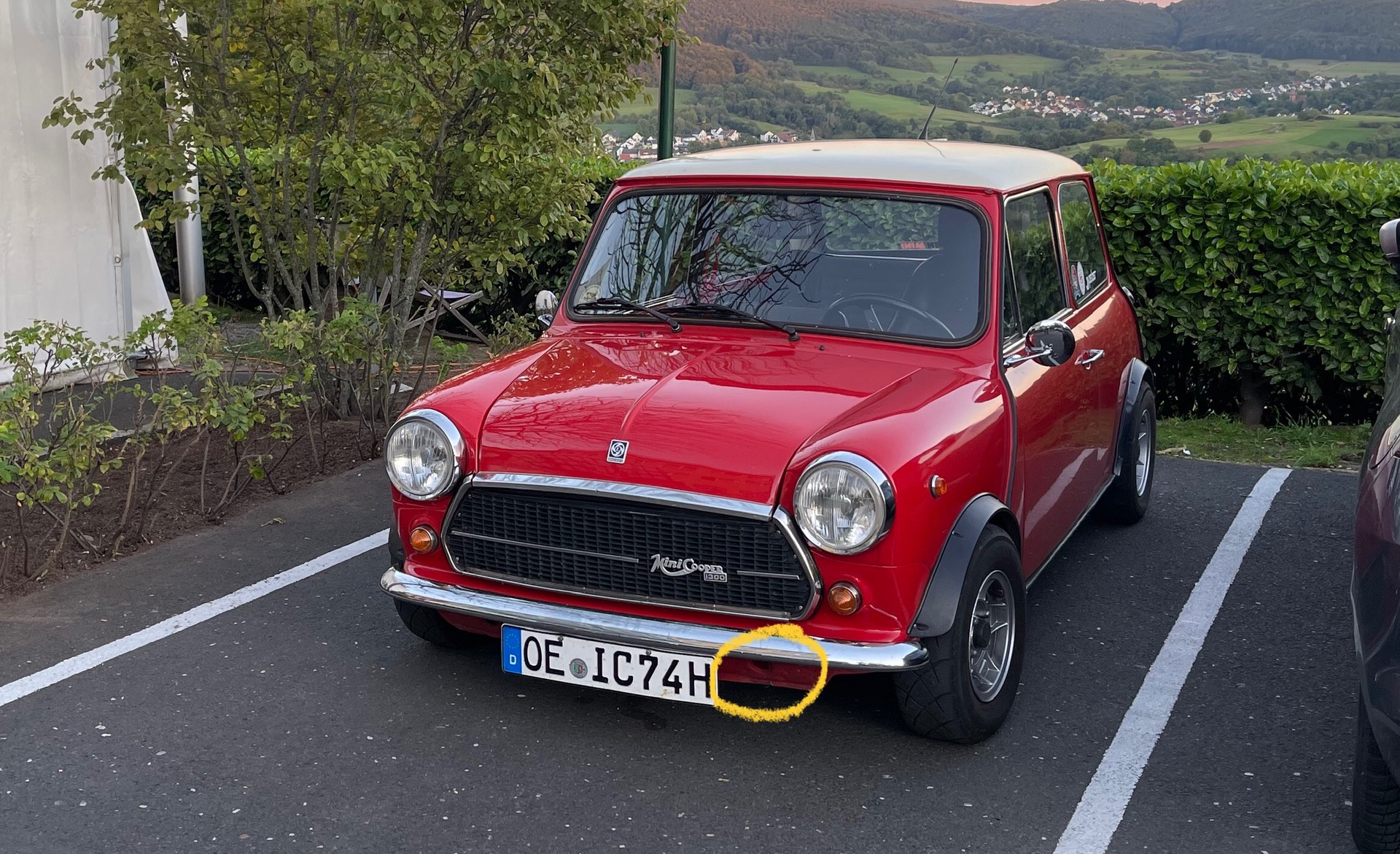

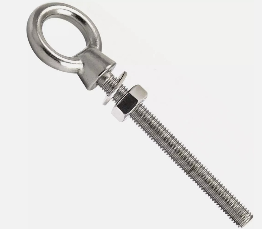

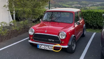

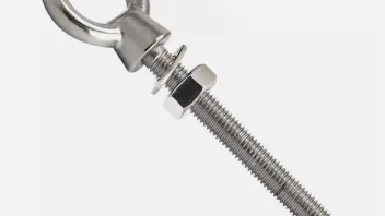

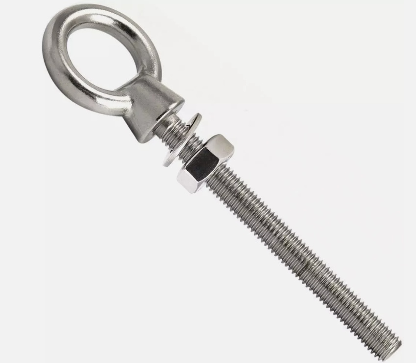

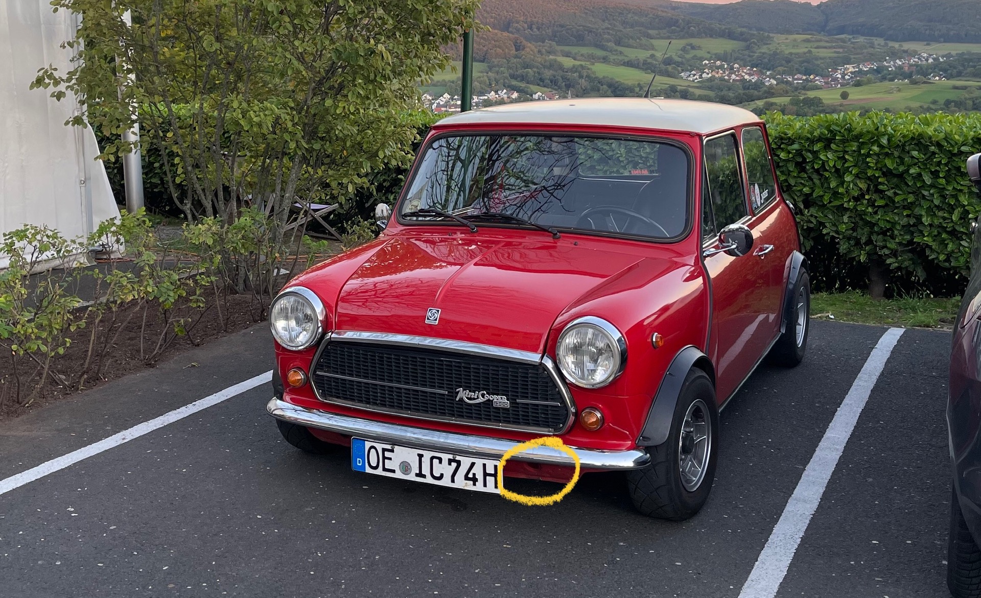

  • Kurze Frage zum Abschlepphaken
    Derzeit habe ich keinen Abschlepphaken am Auto. Was schon irre ist, wenn man bedenkt, dass ich bezüglich meines Getriebes so entspannt bin. 😎
    Kommt der Haken da rein wo ich den Kreis gezogen habe? Diese Öffnung gibts ja links und rechts.
    Und muss ich nur die vorhandene Schraube raus- und den Haken reinsschrauben?
    ADAC kann zur Not an der Zustrebenaufnahme vorne ran. Muss aber behutsam sein
  • Hab quer geprüft, wenn Artikel am Lager steht da: ab Lager 😉 daher werden die den üblicherweise auf Kundenwunsch bestellen und wenn die derzeit nirgends lieferbar sind, wird es da zu 99,9% auch so sein
    Ich hab ne Schraube drin und Dreh den Haken bei Bedarf da drauf... Wobei ein guter gewartet Mini sowas ja nicht braucht... :wink::brooming_pango::fingers_crossed:

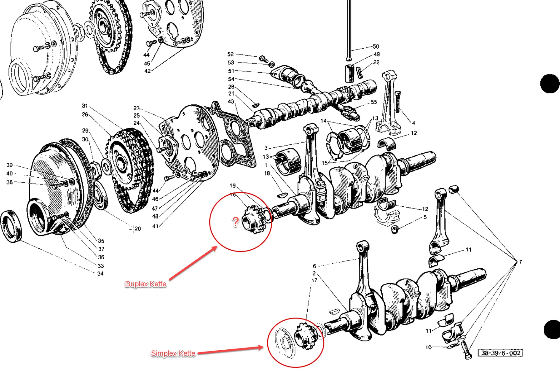

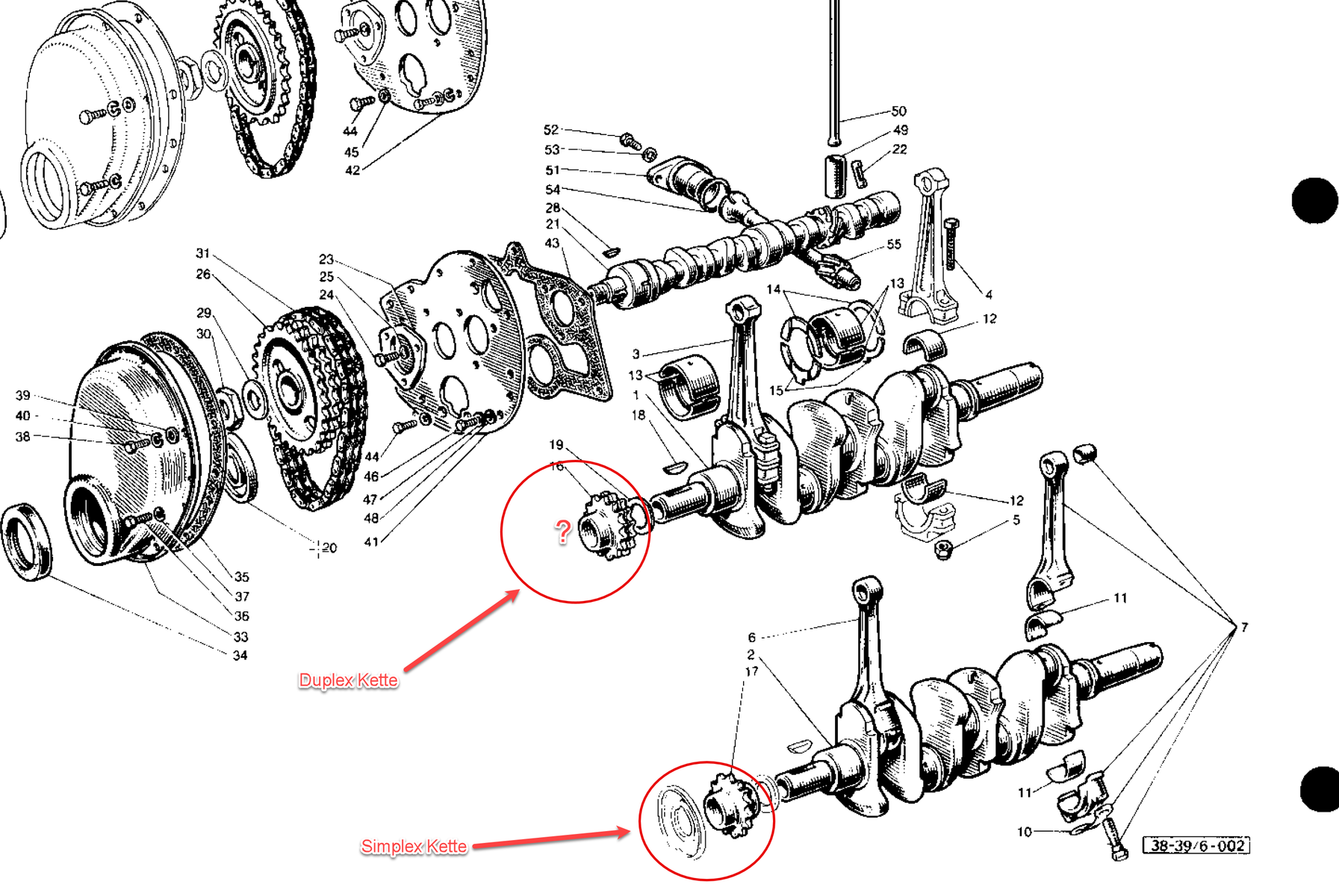

  • F für Front
    Moin Andi
    Ich bin sicher, dass sie mit dem F zum Block hin verbaut war. Wenn das F Richtung Kühler zeigt, ist die Scheibe direkt an der kette anliegend…..
    Also F nach außen Richtung Kühler?
    Will nix falsch machen
  • Jetzt wo du es sagst...bei Duplex Kette kommt da in der Serie keine Scheibe hin.
    Wenn man unbedingt eine Scheibe verbauen will, kann man sich mit einer dünnen Beilagscheibe behelfen die dann genügend Abstand zur Kette herstellt.
    Gruss Andy
    Dann schau mal nach #20, da wo die Duplex Kette abgebildet ist... Die Zeichnung hat mich auch erst irritiert...
    Aber Kontakt zur Kette darf sie in keinem Fall bekommen!
  • Normal muss man doch auch den Steg im Steuerkettendeckel entfernen bei Duplex Kette, oder? Der Scheibe ist es normal egal ob Duplex oder simpler, die schleift normalerweise nicht. Auch musste man bei dem Deckel mit spannen immer irgendeine Ecke innen per Hammer nach außen treiben. Ich meine das war bei dem Kamm von den Einstellungstacken. Ich weiß es aber nicht mehr so genau 🫣🫣🫣
