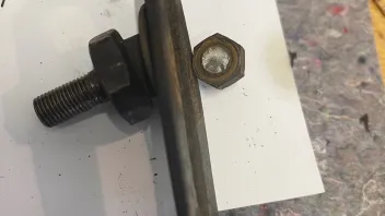

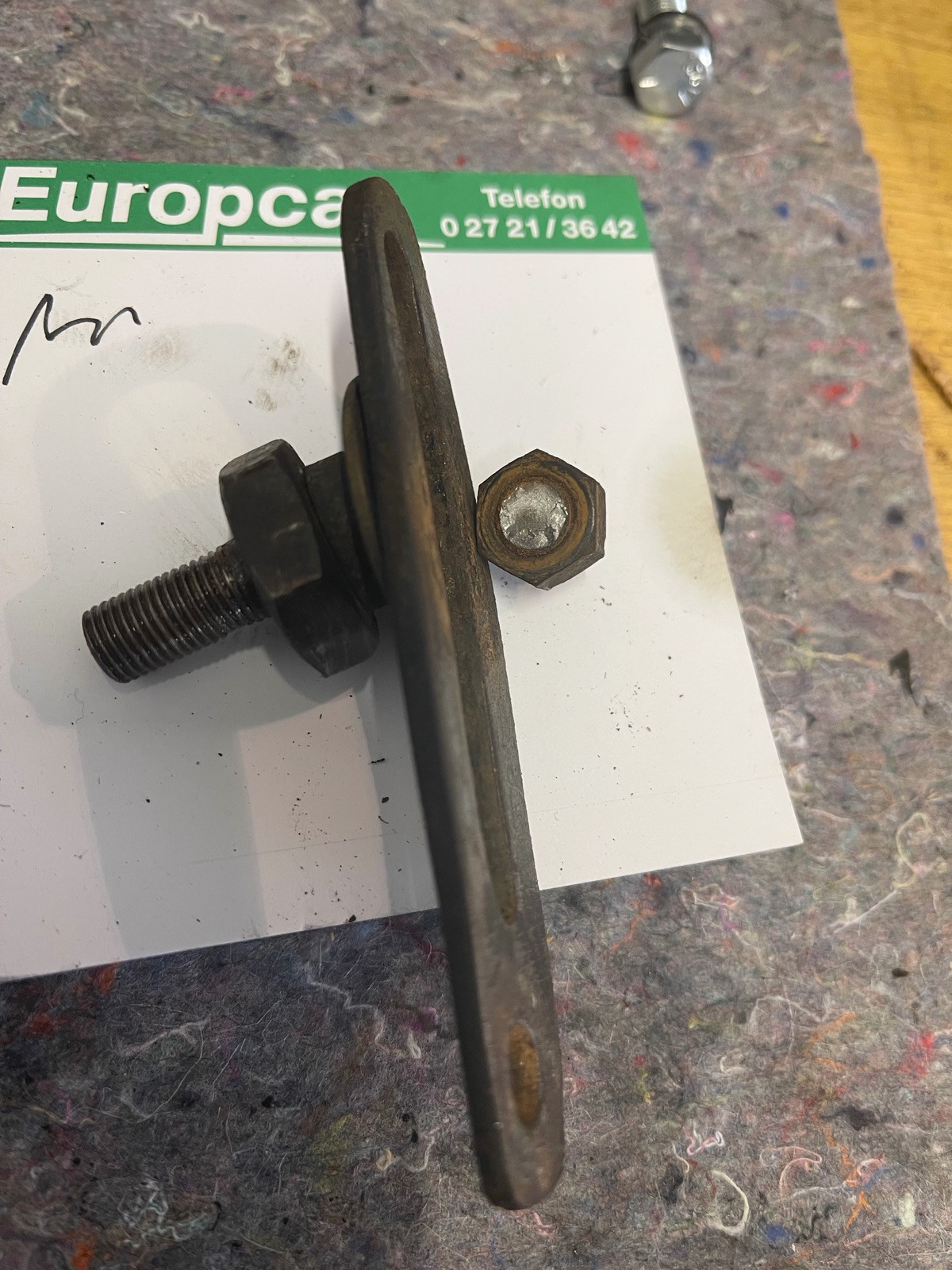

    Jetzt fehlt mir nur noch die untere Halterung für die Lima. Da ist mir die durchgehende Schraube abgerissen…..war anscheinend gut fest 🤦🏻‍♂️…..hat jemand eine die er mir bis Freitag zusenden kann?
