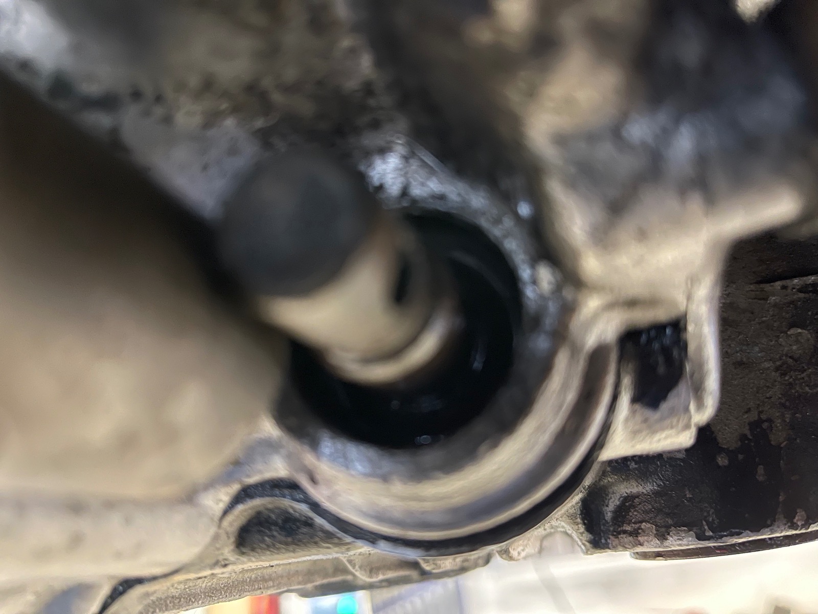

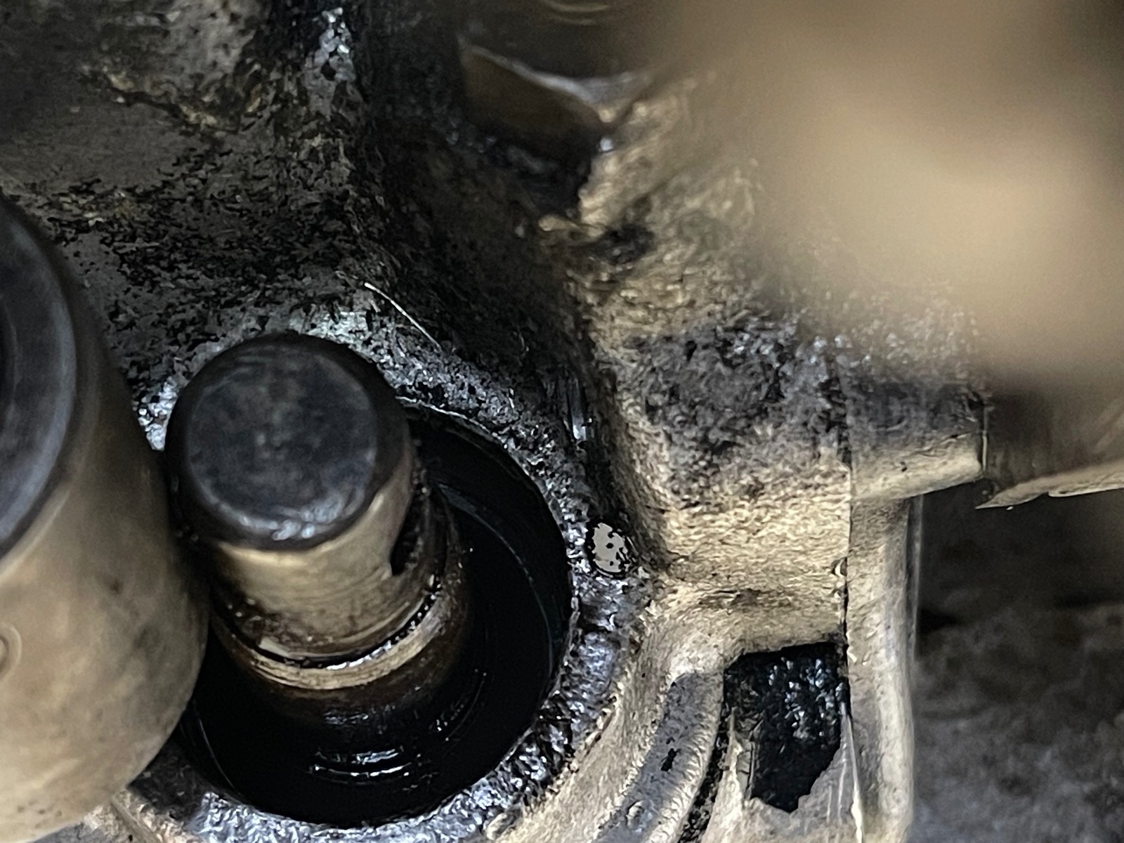

    Hallo
    Ich habe jetzt den Simmering raus und habe aber das Gefühl, dass da ein zweiter weiter drin ist.
    Also der, den ich raus habe, hat bis ca 2 mm hinter der Öffnung drin gesteckt.
    Oder ist das was ich sehe kein Simmering so tief drin?
    Bessere Fotos habe ich nicht….
  • Könnte ein Dichtring sein.
    Mit einem dünnen Schraubenzieher vorsichtig dagegen klopfen...kein Geräusch? Dann ist es ein Dichtring. Macht es "klock" dann ist es entweder die Führungshülse vom Schaltstift oder die Alu Hülse. Letztere müsste silbrig schimmern...
    Gruss Andy
  • ….Geräusche nein
    Mir fehlt der Mut das Teil, weil weit hinten drin, raus zu „operieren „.
    Der erste war schon sportlich
    Dummerweise ist da die Strebe meiner Bühne davor 🙈
    Also mal eben ist da nix
    Kann ich da rein bohren und dann die Dichtung am Bohrer rausziehen?…. Wenn ich den Mut wiederfinde
  • Mach keine Experimente, steck einen neuen Ring davor und gut ist.
    Wenn du die Bohrung im Gehäuse beschädigst und da reicht schon ein tiefer Kratzer, dann wird das gar nicht mehr dicht.
    Frag mich mal, woher ich das weiß....:wink:
    Gruss Andy
