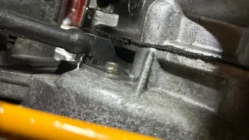

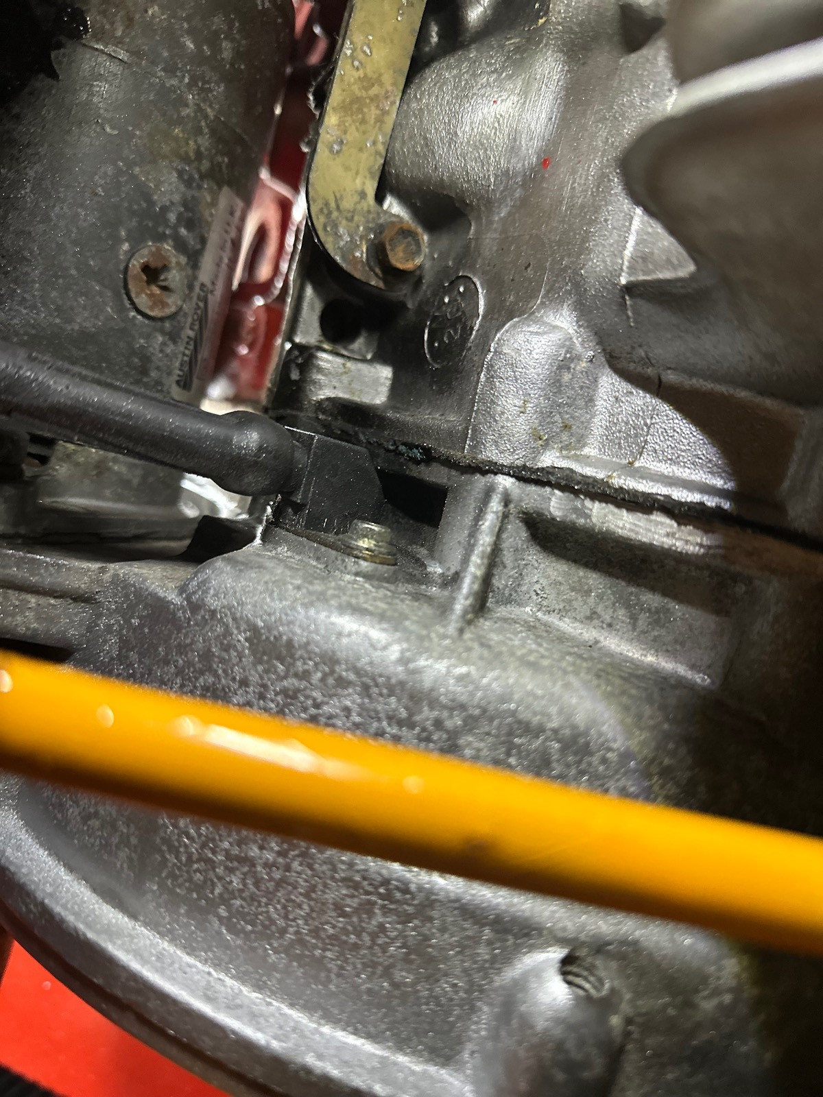

Da kommt man dran, ist aber sehr mühselig. Das A-Serie Getriebe hat da stehbolzen an dem großen Deckel. Wenn der raus muss ist das Mist, aber geht. Meist kommt es aber vom Tachoantrieb. Oder von oben vom Steuerkettendeckel
Steuerkettendeckel fällt aus, da Zahnriemen
Schon gecheckt.. da ist alles dicht

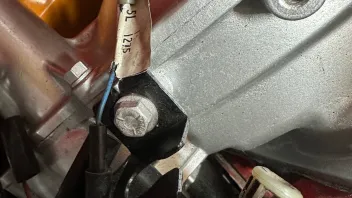

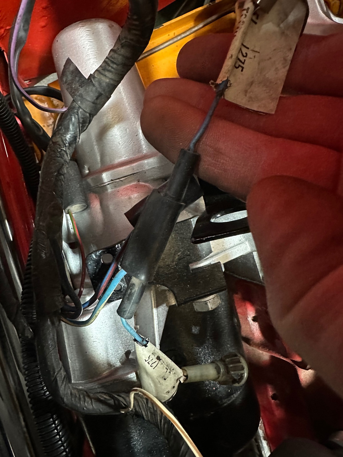

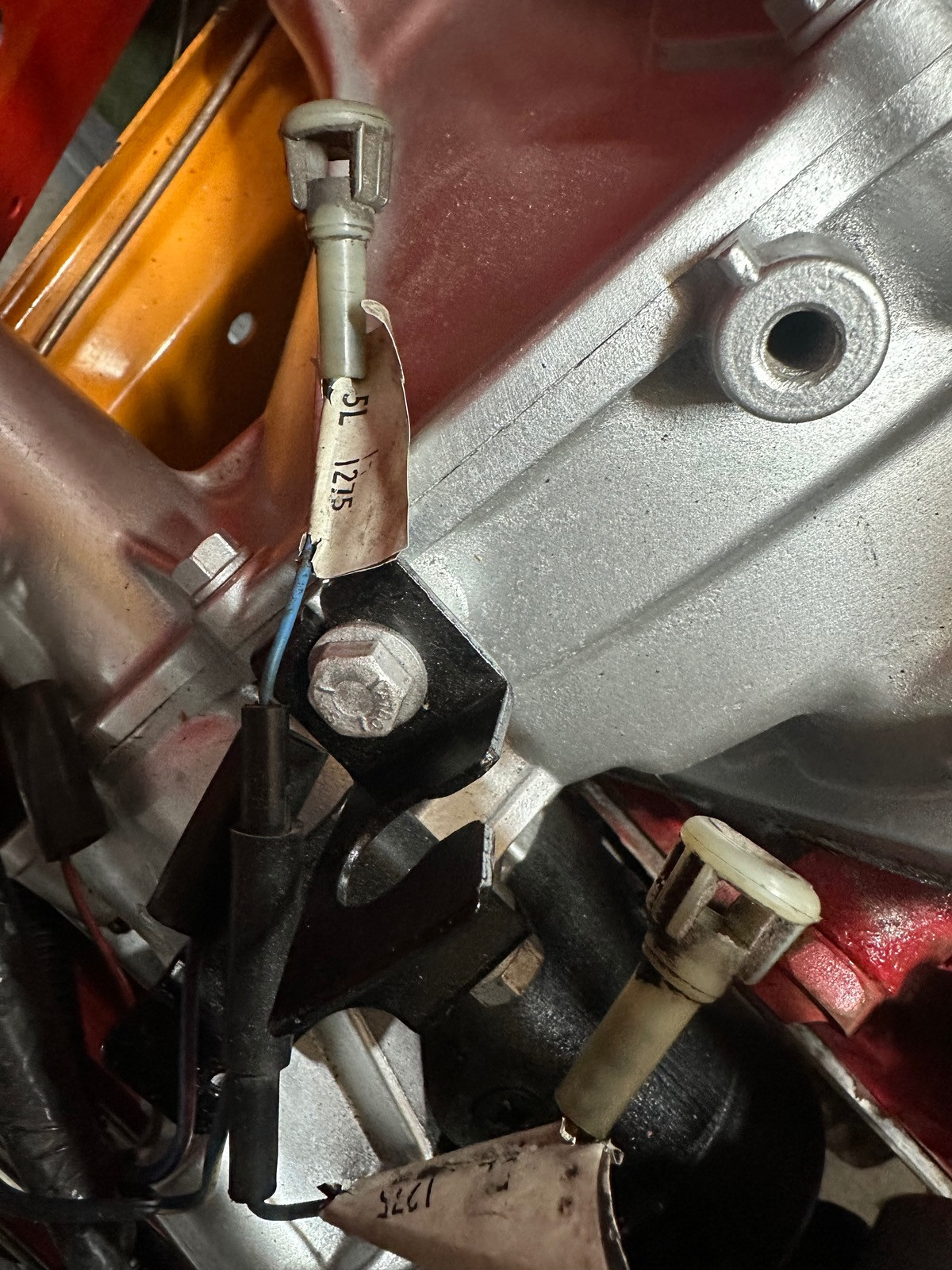

Guten Abend 👋🏻, gehe ich Recht in der Annahme das diese beiden Blau Weißen Kabel im Bereich vorne rechts für Zusatzscheinwerfer sind? Da sind sogar Sicherrungshalter für Glassicherungen dran .Und kann mir Jemand sagen wofür der Stecker ist , der sich im Bereich Getriebe / Kupplung befindet?
Blau Weiß müsste Fernlicht sein. Funktioniert deins? Ich würde auf nein tippen, dann einmal ne Sicherung rein und dann nochma überprüfen
Das andere Kabel kenn ich nicht..
Der kupplungs zwischendeckel ist vom Einspritzer, wegen dem Trigger Anschluss (auf dem 3ten Bild zu sehen). Das brauchst du nicht, hast ja keinen Einspritzer
Ok , danke die Weiß Blauen Leitungen hab ich auch an den Scheinwerfern, sind schon angeschlossen. Darum denke ich, das wird ein Kabelbaum sein, wo extra nochmal Leitungen für Zusatz/ Fernlicht in Richtung unter dem Grill rauskommen. 🤔und gut wenn ich das Gedöns nicht brauche vom Einspritzer👍🏻

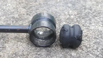

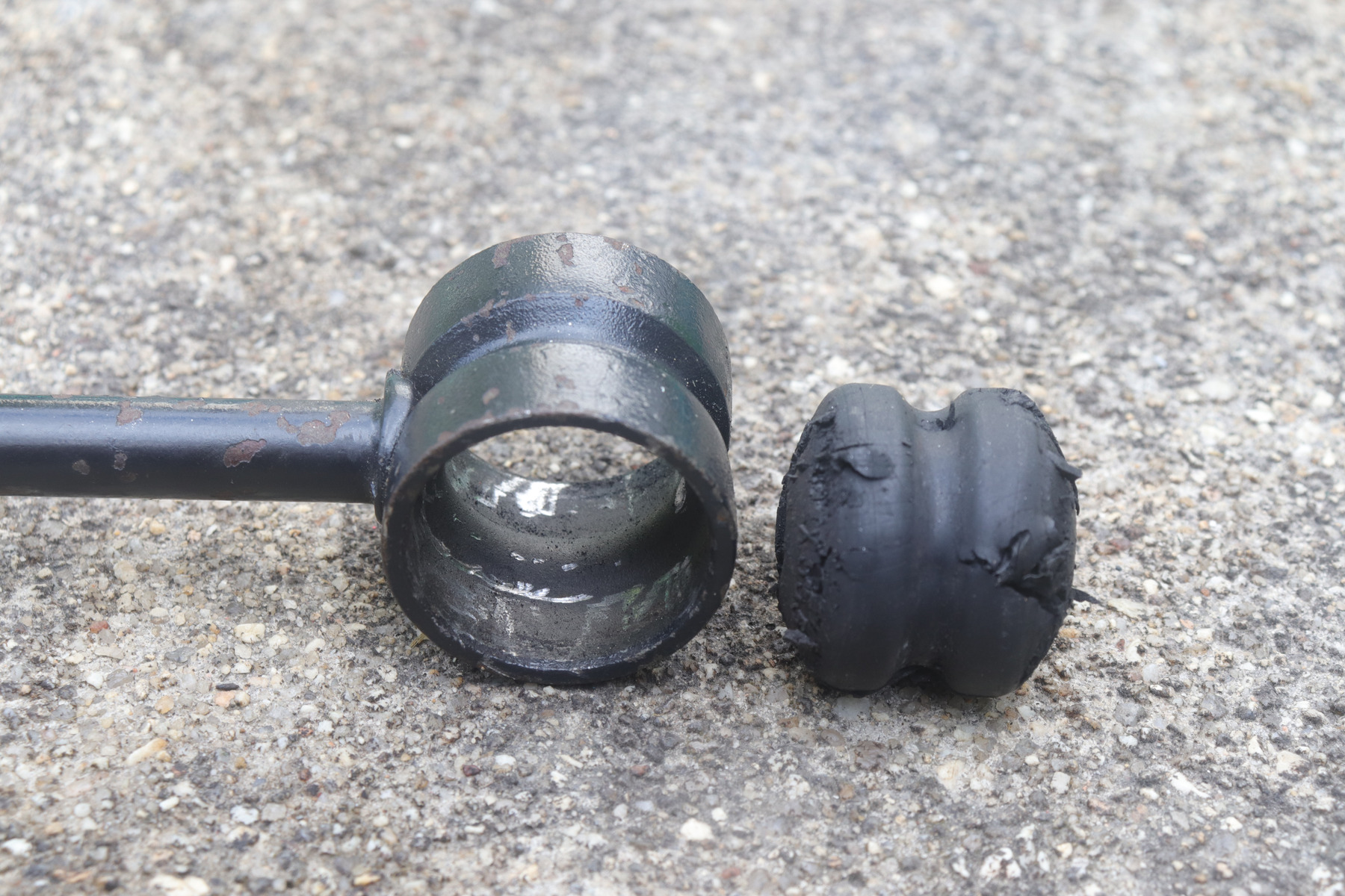

...nächste Innofrage , Beim Knochen oben sind die Gummis durch ! Im Vergleich zum Rover sieht der Knochen aber anders aus.....Jetzt frage ich mich ob der Gummi seine Form durch die "Einschnürung" bekommen hat...oder gibts/gabs Gummis mit so einer Nut bzw. kann ich einen normalen geraden Gummi verwenden o. könnte ich einen Knochen verbauen wie er im Rover ist ? Danke schon mal im voraus
Kannst auf jeden Fall zweiteilige nehmen wenn sonst nix findest. Aber würde dann die konischen buchsen nehmen damit es ordentlich klemmt.
Ich weiß es leider nicht mehr (Alzheimer lässt grüßen 😵💫), aber soweit ich mich entsinne, haben die Mini Knochen eine andere Länge. Aber die VW Gummis müssten aber hier doch auch passen. Dann hättest du wieder was vergleichbares zum Original.
