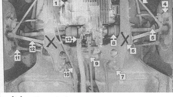

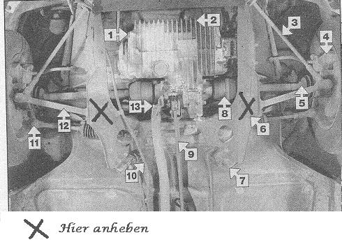

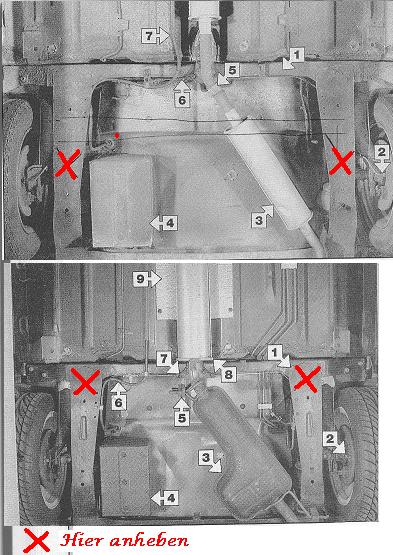

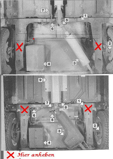

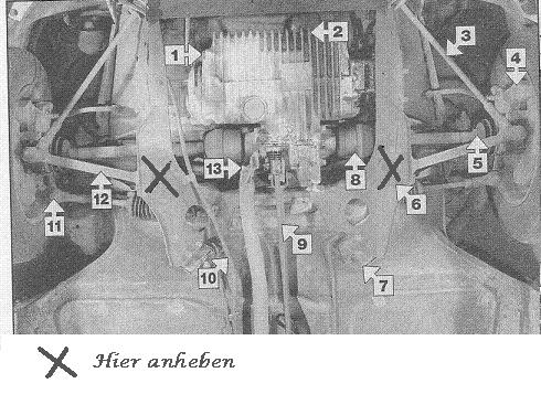

so und jetzt noch ein Foto von vorne mit Markierungen, dann bin ich glücklich
hier der Vorderwagen. Sorry, habe aus Versehen zwei Mini-Jahrgänge von unten hinten eingestellt.:D
...In meinen Augen ist das grobe Stümperei!!! Wenn jemand das bei seinem eigenen Auto macht
........aber eine Mini-Werkstatt?
Dacht' ich mir schon. Wohl war mir jedenfalls ned dabei, das mit anzusehn...
Schöne Fotos und eine gute Stelle. Aber vorher den vorderen Hilfrahmen gut von Öl un Fett befreien, sonst rutscht der Wagenheber ab. Und es gibt Minis, da kommst Du mit Rangierwagenhebr da gar nicht hin

Danke übrigens an alle!! Besonders an: Dr. Immerheiser und Allbrit (Michael Hagedorn)! Ich denke die Fotos von dem Dr. könnten als Pauschalanleitung eingepflegt werden.

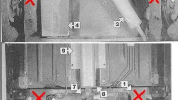

Jetzt bin ich als Mini-Newbie verunsichert...welche der beiden "hinten"-Varianten gilt denn für meinen 94er? Und kann ich den bedenkenlos nur an einer Seite anheben (Radwechsel)? Dieselbe Frage gilt auch für vorne...
Holger
Hinten ist es bei beiden Varianten kein Problem. Das sind aber eher die Punkte für eine Hebebühne.
Mit einem Rangierwagenheber und einem passenden 4 Kant Holz kann man hinten an der Quertraverse des Rahmens anheben.
Vorn wie im Bild gezeigt oder unter dem "Auge" der Zugstrebe re/li.
Dabei aber aufpassen, daß die Strebe nicht in Kontakt kommt mit der Platte des Hebers.
Genau, ich bin nur mit einem einzelnen Rangierwagenheber ausgestattet. Mit der Quertraverse meinst du das Querblech des Hilfsrahmens vor der Heckschürze?
Dass man um vorne drunter zu kommen ggfs auf ein Holzstück fahren muss hab ich schon gelesen. Da hab ich genug Auswahl in der Garage.
Ja, das war gemeint vom Cheffe

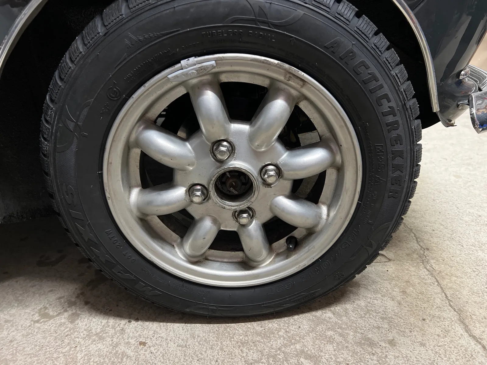

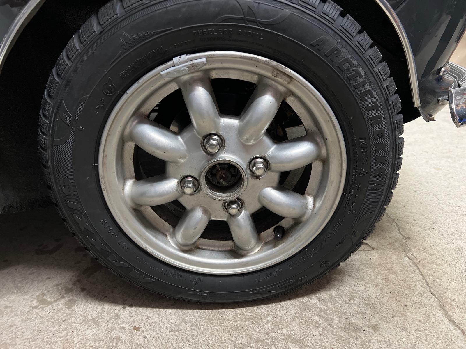

Theoretisch ja, wenn ich die nagelneue 11/16er Nuss auf alle Radmuttern kriegen würde. Bei 7 von den 16 passt sie nur zu nem Viertel drauf. Optisch sehen die alle gleich aus und auch nicht vermurkst. Da ich die Räder so nicht getauscht kriege (muss sie ja wieder festkriegen) hab ich auf das Anheben hinten verzichtet.
Vorne hab ich versucht, weil ich noch was anderes prüfen wollte, aber ich bin vermutlich zu vorsichtig.
Naja, jetzt werde ich erstmal nen Satz Radmuttern ordern. Wo kauf ich die am besten?
Theoretisch ja, wenn ich die nagelneue 11/16er Nuss auf alle Radmuttern kriegen würde. Bei 7 von den 16 passt sie nur zu nem Viertel drauf. Optisch sehen die alle gleich aus und auch nicht vermurkst. …….
Wenn Du den geordneten Satz Radmutter dann hast, muss die „alten“ doch „irgendwie“ demontieren.
Versuche es mit 18mm Stecknuss….
Die 18er Nuss hab ich grad bestellt.

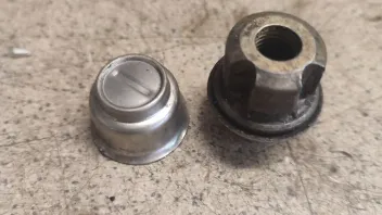

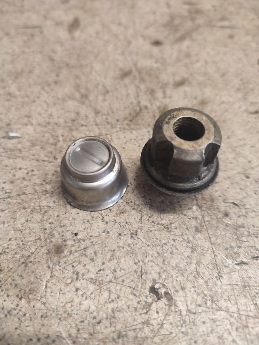

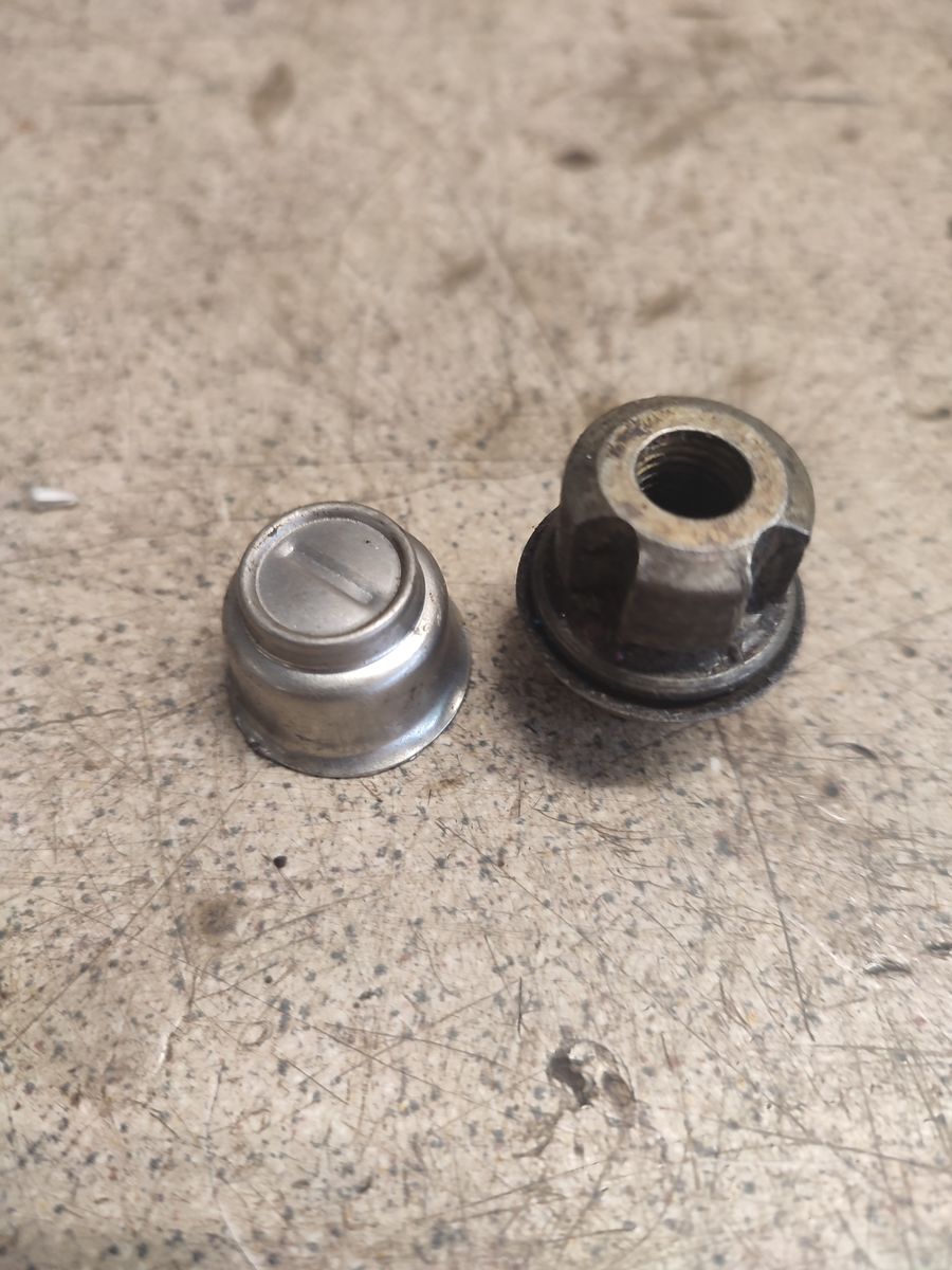

Was mir auch noch komisch vorkommt ist, dass ein paar von den Radmuttern leicht locker sind. Die lassen sich ca. 1mm nach links und rechts drehen, so als ob es Zierkäppchen wären. Ich hab mal versucht zwei davon( am selben Rad) mit der Zange abzuziehen für den Fall dass da die Sicherheitsmutter drunter sitzt. Die sitzen aber bombenfest.
Bei der Vielzahl der Radmuttern werde ich mal eine als Muster rausschrauben. Die Alus sehen aber Original aus. Hab noch nen zweiten Satz Alus die gleich aussehen.
Bei meinen Minator Felgen, brauche ich eine 17er Nuss, bei meinen 922 Dunlop eine 18er. Wenn es schnell gehen muss. Der hier hat eine große Auswahl am Lager https://www.minispeed-gmbh.de/
Sind es auch.
