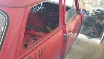

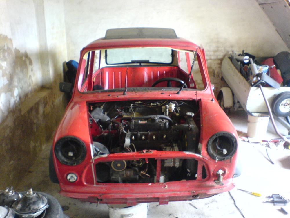

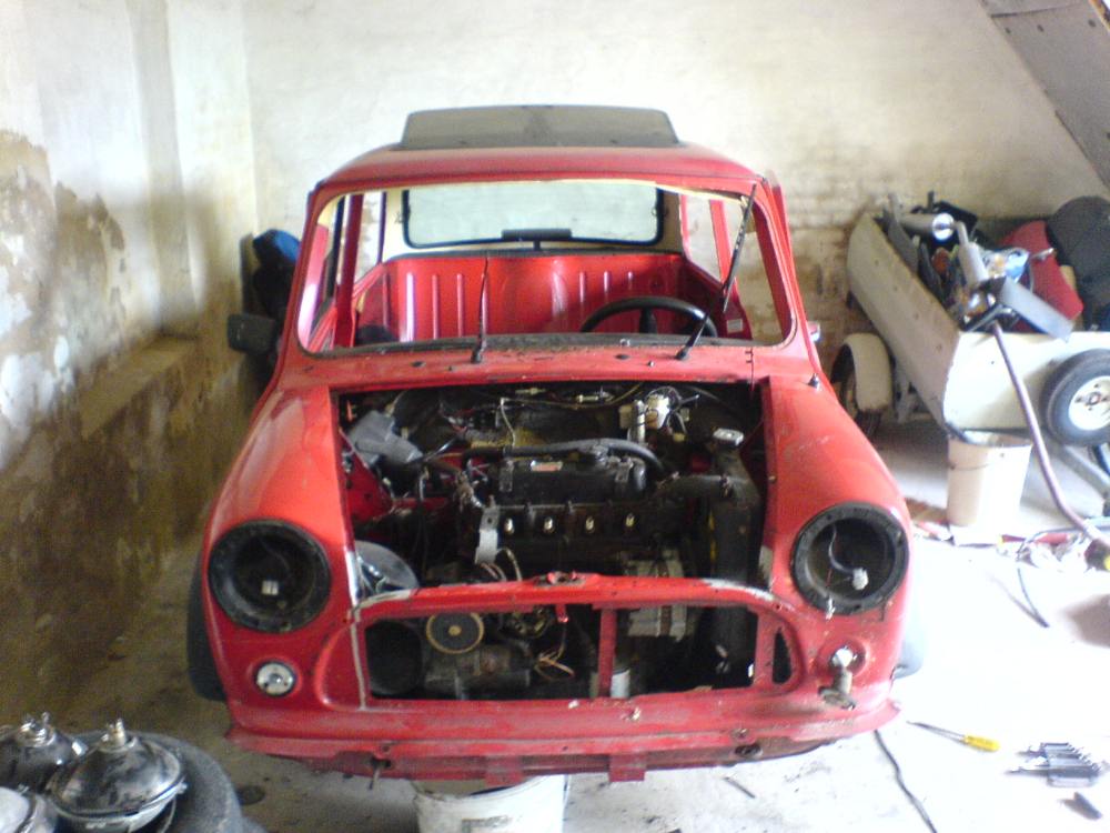

So,
ich habe nun, nachdem ich endlich aus England wieder zurück bin einiges gemacht.

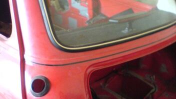

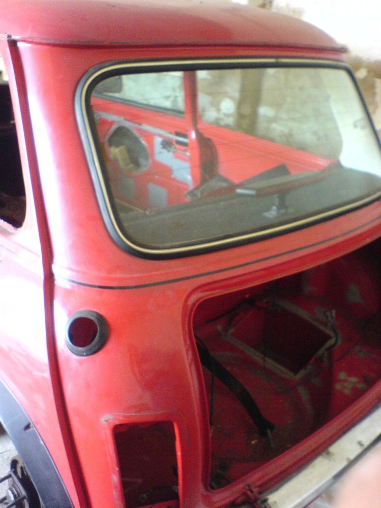

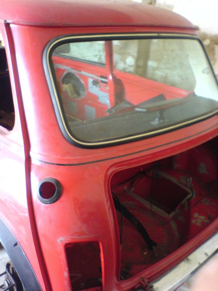

Scheiben entfernt, Himmel raus, Verbreiterungen ab
Und es sieht nicht viel nach Rost ausJetzt habe ich nur ein paar Fragen, da ich leider noch nicht mit allem fertig geworden bin...
Die Schrauben an der Stoßstange hinten drehen mit
wie werde ich die los bzw. wie kann ich die Fixieren? Komme von oben schlecht ran
Und diese Klemmen von der Armaturenbrett-Verkleidung? Die wollen und wollen nicht runter
Und das Kabel der Tachowelle bekomme ich nicht ab, will aber auch nicht dran rumwürgen
Vielen Dank!

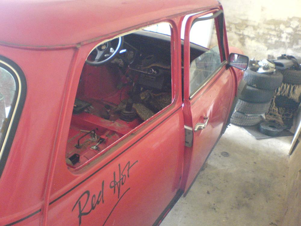

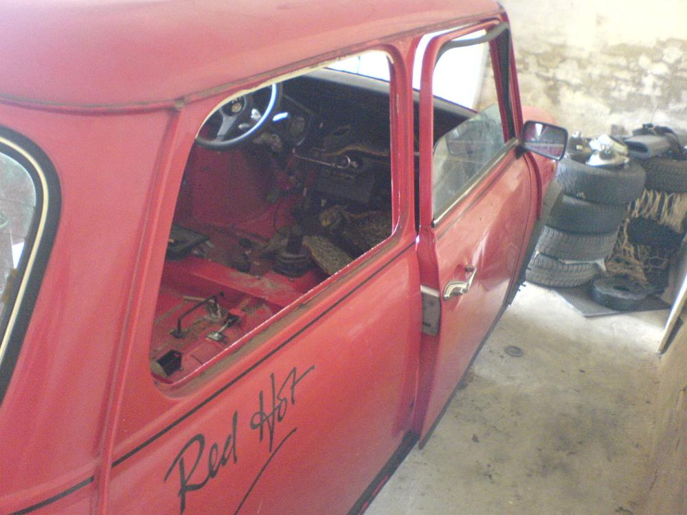

Tipps?Ich wollte versuchen die Tür abzubauen, aber anscheinend brauche ich eine Zollnuss, da ein 11er wohl nicht ganz passt...
Kann man die Tür auch anders abbekommen?Wo ich grad bei der Tür bin: ich wollte den Mechanismus zum Scheibenheben ausbauen, jedoch ist eine Schraube ganz schön bescheiden....
habs mit rausbohren versucht, dann ist mir der Bohrer abgebrochen.
Was wäre eine alternative?Achja, da ich irgendwas machen wollte, dachte ich, ich baue alles aus dem Auto-Innenraum raus. Bin einigermaßen vorangekommen, nur als ich die Heizung ausbauen wollte, habe ich den vorderen Schlauch links abgezogen und dann kam da auf einmal irgendeine Brühe raus. Wird diese gewärmt?
und so gings dann weiter....Ich halte euch auf dem laufenden

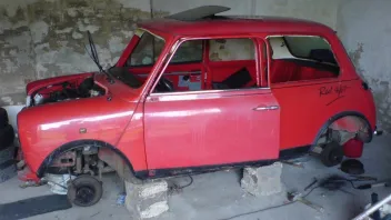

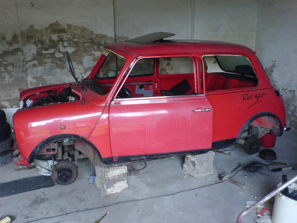

Edit sagt: So glatt vergessen, ich möchte den Mini gerne höher packen, damit ich besser runterkomme. Ihr seht doch beim ersten Post die Steine. Davon habe ich noch genug, jedoch reicht mein Wagenheber nicht für die Höhe
Wie stelle ich das am Besten an?

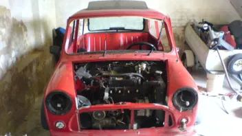

Ich möchte demnächst versuchen, Hilfsrahmen mit möglichst viel auf einmal nach unten abzbauen.
Was kann dran bleiben?
Was muss getrennt werden, bevor der Rahmen rauskann?Vielen Dank!
Vielen Dank!
Hol dirn Brett 50 x 50 cm
leg ne fläche Steine am boden auf das Brett darauf und den wagenheber darauf dann kannste ihn weiter hochpumpen und 1 reihe Steine drunter stellen!
Das gleiche machst du hinten und wenn du es ncoh höher willst dann eben das gleich nochmal mit einer höheren Lage an Steinen unterm Brett!
Nur irgendwann geht dir wohl die Statik flöten!
Also fahr lieber in Baumarkt und kauf dir so Böcke gehen ziemlich hoch ich glaub 40 - 50 cm! So hab ich das gemacht! Passt eigentlich gut..

zu viert kann man ihn heben in diesem Zustand. Dann können auch mehr Steine darunter.
Also 4 kräftige Kollegen holen und hopla!Gruess Stefan
Also:
Zollwerkzeug bekomme ich zu meinem Geburtstag (Freitag)
Höher habe ich ihn mit einem Kumpel und 2 Wagenhebern gemacht (fast 2 Stunden)
Gehen die Böcke denn preislich? - ist bestimmt stabiler

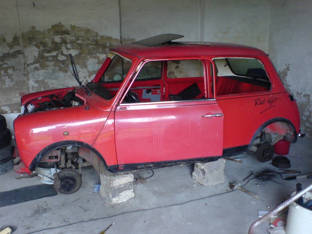

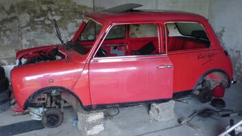

edit sagt: Nein, er steht nich wie auf dem Bild hinten tiefer, da sind auch noch Steine runtergekommen
Ok, ich fang mal an!
Ich bin ja eher der Typ, der ordentlich lebt und wenn ich mir dein Bild so anschaue dann lege ich dir EINS sehr ans Herz!
Räum bitte mal auf!
Nimm nen Besen in die Hand und kehr ma durch dann fährst du in den Baumarkt und kaufst dir 4 Böcke die max. je 25 Euro kosten, solange das CE zeichen drauf ist und ein Bock über 1to heben kann ist das überhaupt kein Problem!
Und wenn du wirklich Zeit hast dann kauf dir gleich noch nen Eimer Werkstattboden dazu und streich den mal schnell an!
